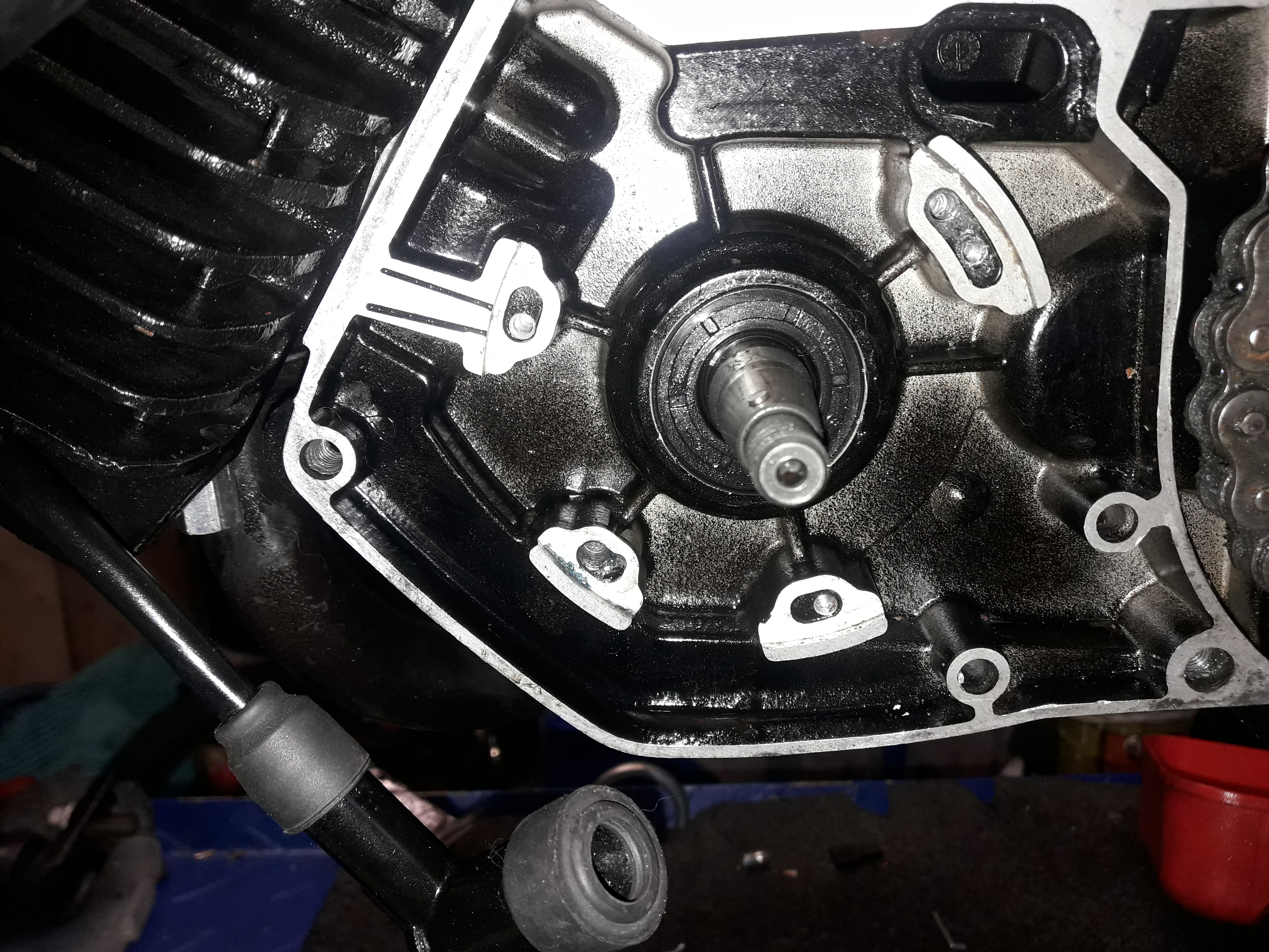

Zal een foto maken van het blok en volgens mij ondervang ik dan het probleem elders in deze rubriek.

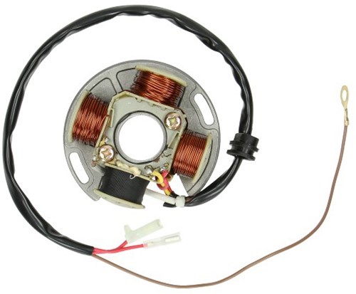

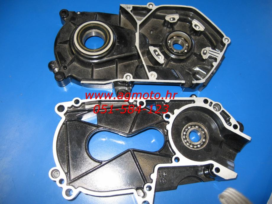

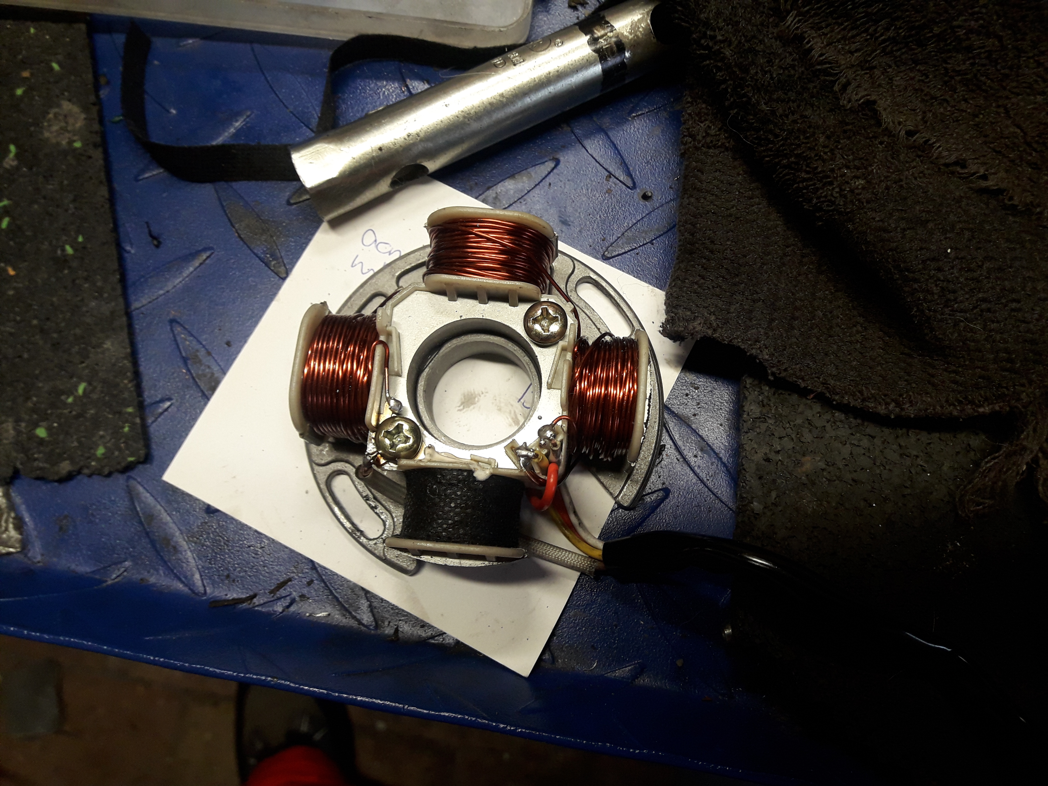

zojuist weer de werkplaats in en direct een foto gemaakt van het blokje aan de zijde van de ontsteking.
Zoals begrepen van bovenstaande informatie door Fons is dit dus een nieuwer type blok en kan hier een contactontsteking en een een elektronische ontsteking op die op onder staande foto is weergegeven, de 4 spoels.
