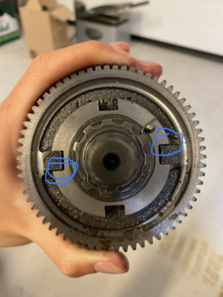

Vraagteken veer is nog in orde! Wat voor spellingen zitten standaard op het koppelings tandwiel?

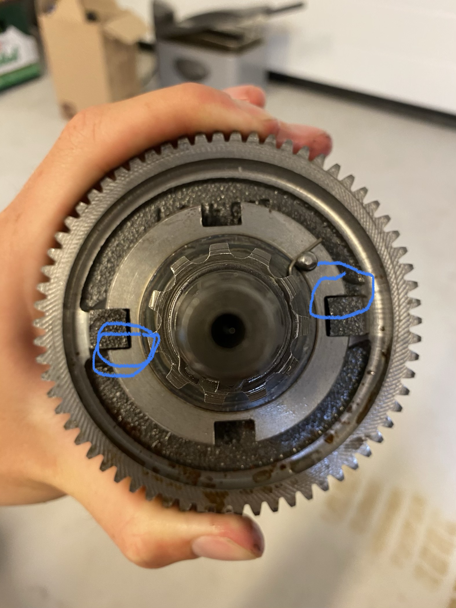

Hoort deze spelling er te zitten? Ik kan de as een heel klein beetje heen en weer doen zonder dat het tandwiel beweegt.
Berichtdoor shadowranger » 06 jul 2020 16:32
Ja dat kan. Je kan de ruimte ook opvullen met wat latoenkoper om de kooi strakker te laten aansluiten. Heeft te maken met het gietproces en toleranties op de maatvoering. Kan op zich geen kwaad aangezien de vraagtekenveer toch alle speling eruit trekt.

Berichtdoor fons716 » 06 jul 2020 21:48
Hebben ze allemaal dus niets aan doen.
