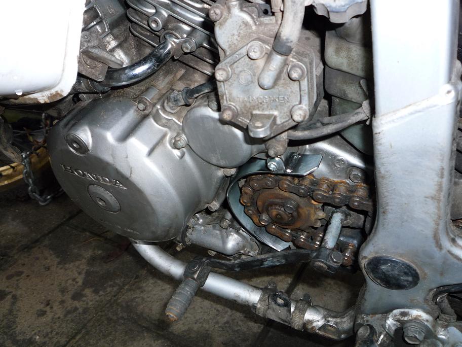

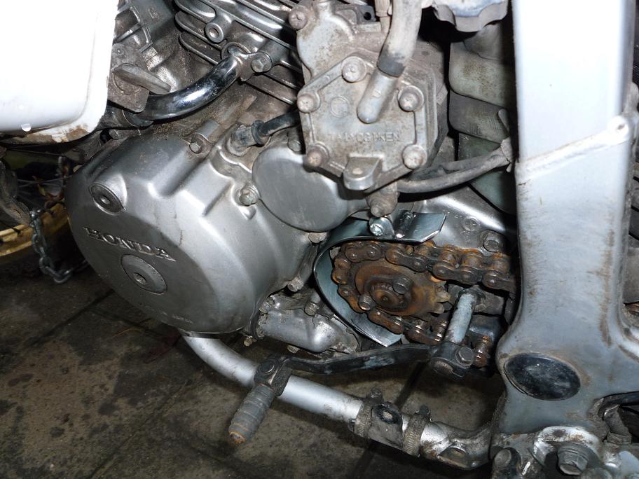

Weer wat kleins geknutseld, in afwachting van iets beter weer en een goede werkplek.
Origineel zit er een plastic kap over het voortandwiel. Deze vangt enkel zand, modder en stenen en moet je om de zoveel ritjes leeg steken.
Mocht je stenen oppikken onderweg kunnen ze nergens heen wat je een kettingset kan kosten. Een gebroken ketting kan je daarnaast ook je carter kosten.
Dus ik heb een case-saver gemaakt (duur woord voor stukje metaal tussen ketting en blok)

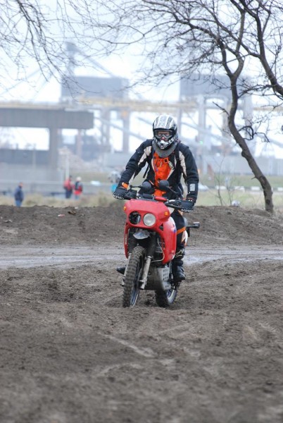

Vandaag eindelijk weer eens fatsoenlijk wezen rijden.
Even op een enduro gereden en goh, das toch wel een stuk beter rijden :x
