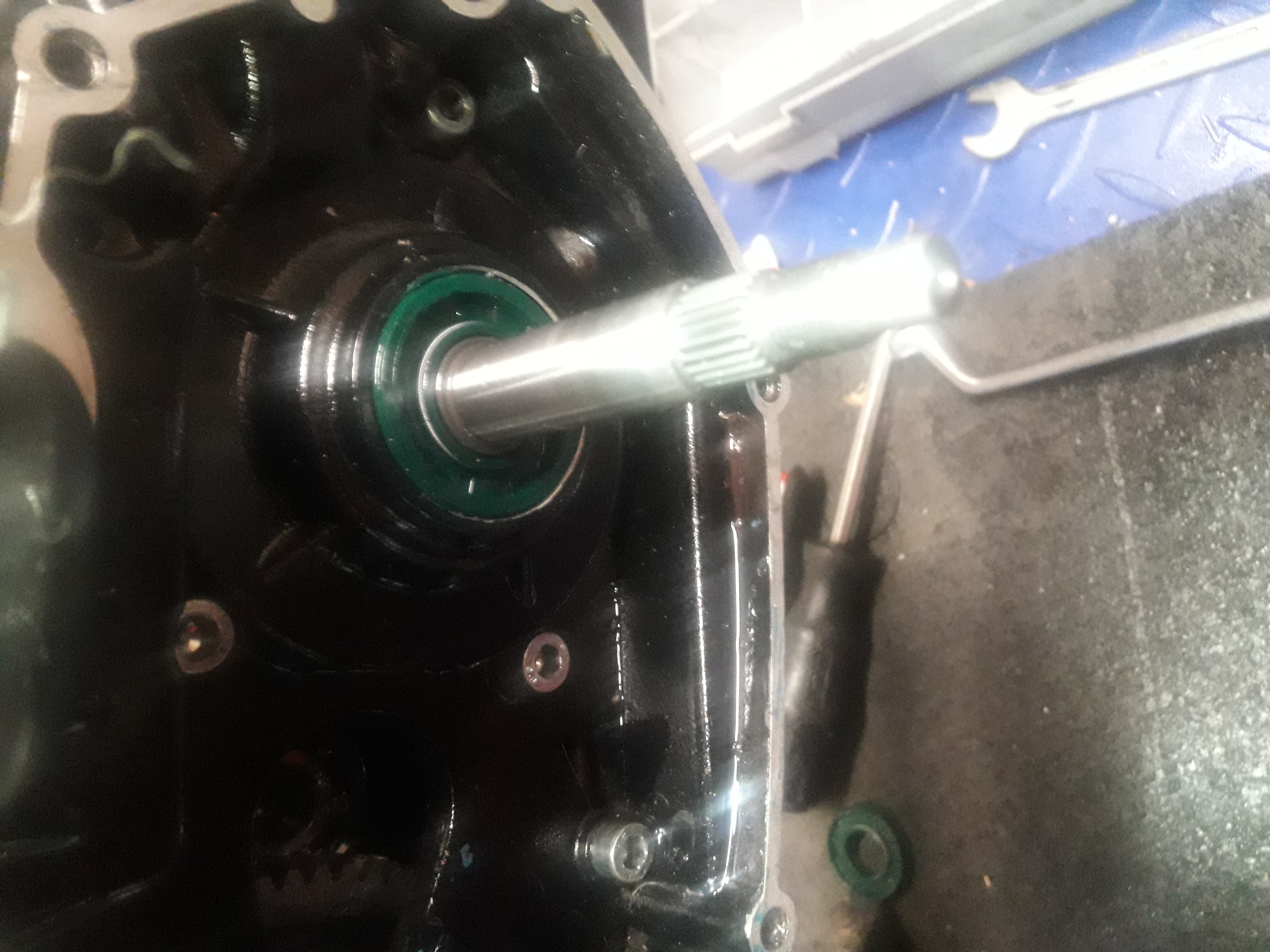

Keerringen zijn nieuwe uitvoering want dacht eerst ook dat die verkeerd zat maar blijkt dat nu aan 2 zijden de veerring zit.

De deksels aan de koppelingszijde en ontstekingskant ervan af gehaald en nieuwe keerringen geplaatst, de juiste (niet de dubbele ring). Verder de cilinder eraf gehaald en controle gedaan op de membraan poort.
