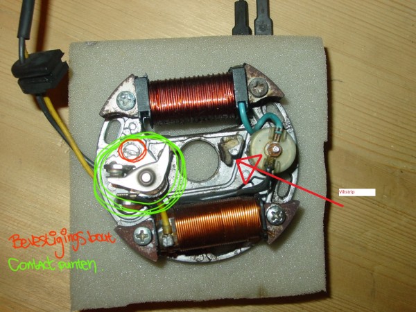

Ik begreep dat dit je eigen ontsteking was.
Het viltstriphe waar ik op doelde was die bij de rode pijl.Als je je eigen afbeelding bekijk zie je dat deze bij de getoonde afbeelding ontbreekt.
joostvkrieken
Berichten: 13
Lid geworden op: 13 jan 2015 16:01
Berichtdoor joostvkrieken » 27 mar 2015 07:32
Ow die zit er bij mij wel op maar ik twijfel of hij de krukas raakt
is dat heel erg?
Berichten: 9684
Berichtdoor shadowranger » 27 mar 2015 08:35
Het gaat er niet om of deze de krukas raakt, het moet de nok in je vliegwiel smeren waar de oploopnok van de contactpunten op slijt (rechts boven in de groene cirkel)
joostvkrieken
Berichten: 13
Berichtdoor joostvkrieken » 30 mar 2015 22:23
Probleem opgelost
de loopnok van de contact puntjes was verdraaid dus raakte de nok van het vlieg wiel niet
