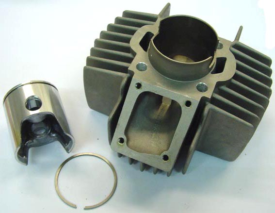

Ik kan morgen een parmakit 70cc kopen.
Mijn vraag is: waar herken je hem aan? Zit ergens het logo ofzo?
De zuiger was trouwens metmaar 1 veer toch?
TheStealthSpy
Berichten: 798
Berichtdoor TheStealthSpy » 18 mar 2013 22:32
De zuiger heeft maar een zuigerveer, de spoelpoorten en het uitlaatkanaal/de inlaatpoort zijn een stuk groter dan die van Airsal. Kijk ook of er op de koelribben geen Airsal of DMP staat, mocht de verkoper je proberen op te lichten.
Edit: print eventueel de poortmap van de Parmakit uit zodat je kunt vergelijken.

Nouja het is een goeie kamaraad van me dus hij probeert me niet op te lichten maar hij wist niet precies wat ie heeft.. Hij had een goedkope tomos gekocht met die cil eronder en een hoop extra delen.
Dus die cilinder heef hij er voor me afgehaalt en krijg hem morgen in handen :P maar hij wist niet wat eronder zat en toen ik merken ging noemen herkende hij parmakit :o
Berichtdoor Borcheld11 » 18 mar 2013 23:35
Boring is 45mm
En hij heeft koelribben die allemaal niet even lang zijn.
Kijk maar dit is een parmakit

Ok nja ik zal morgen wel zien :P zowieso goed herkenbaar omdat ie maar 1 zuigerveer heeft :P

Berichtdoor homoetje » 19 mar 2013 00:42
Als je een parmakit met een airsal/ dmp vergelijkt dan lijkt de parmakit een beetje op een puch cilinder. Ook zijn zoals je ziet de koelribben een beetje in een boog vorm, dat hebben de airsal en dmp niet.

Berichtdoor Hardbreaktwo » 19 mar 2013 17:23
bleek geen parma kit te zijn.. zat een zuiger met 2 veren bij (die ook nog eens te groot was) en de cilinderhemt was beschadigt dus de cilinder was ook nog eens onbruikbaar!
en volges mij kwamen de poorten ook niet overeen met de afbeeldingen die ik gevonden had op google..
maar bedankt voor de tips iig!
Berichtdoor Borcheld11 » 19 mar 2013 17:24
Jammer is een hele snelle cilinder en dure. alleen nieuwe zuiger veer koste een kameraad van mij 40 euro.

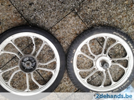

kunnen op deze velgen tubeless banden?
Berichtdoor Borcheld11 » 19 mar 2013 21:35
Nee

Berichtdoor buitertje » 19 mar 2013 22:04
das kut. waarom niet? want tubeless banden zijn veel en veel mooier dan die klote binnenbanden

Berichtdoor Hardbreaktwo » 19 mar 2013 22:08
Niet elke velg is gemaakt voor tubeless
Als ze er niet voor gemaakt zijn zijn ze niet gemaakt om een een band op de rand te laten afdichten.. Snapie? :P

Berichtdoor Hardbreaktwo » 19 mar 2013 22:25
Iemand hier op forum had buitenbanden (kan eff niet herinneren wie) en dat hielp een hoop tegen de onzekere wegligging in de bochten :P
Tubeless banden zijn ook een stuk steviger dan bandjes met binnenband :P
