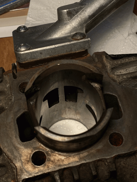

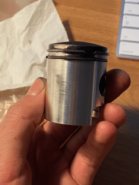

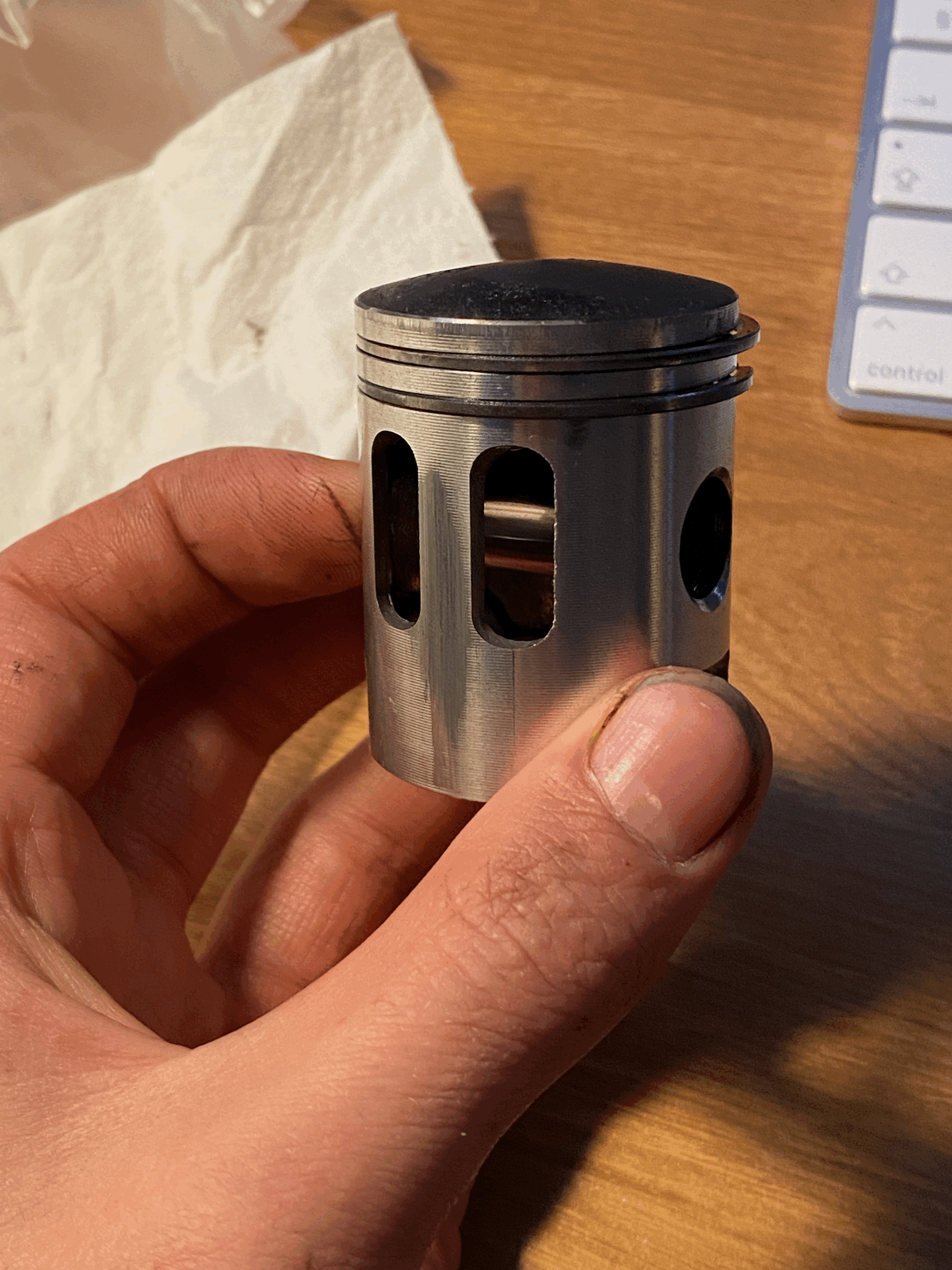

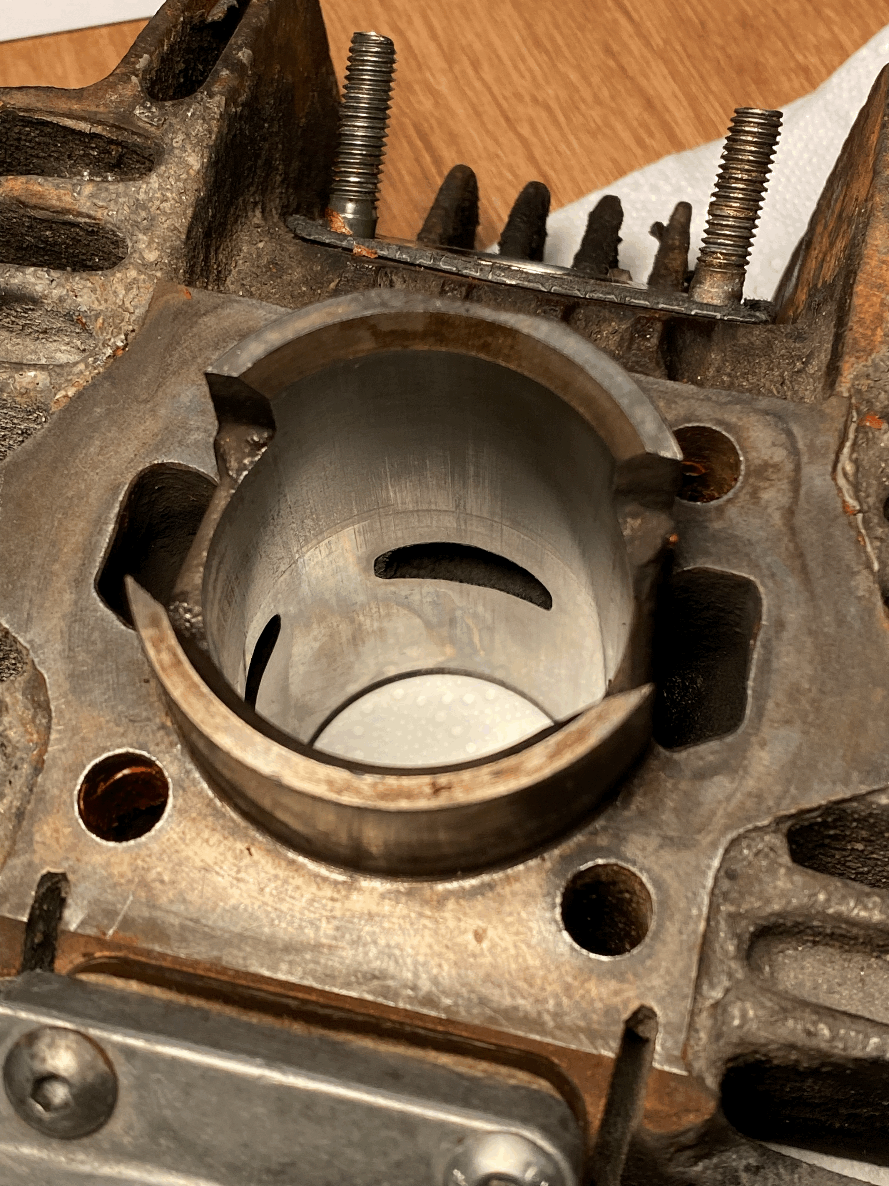

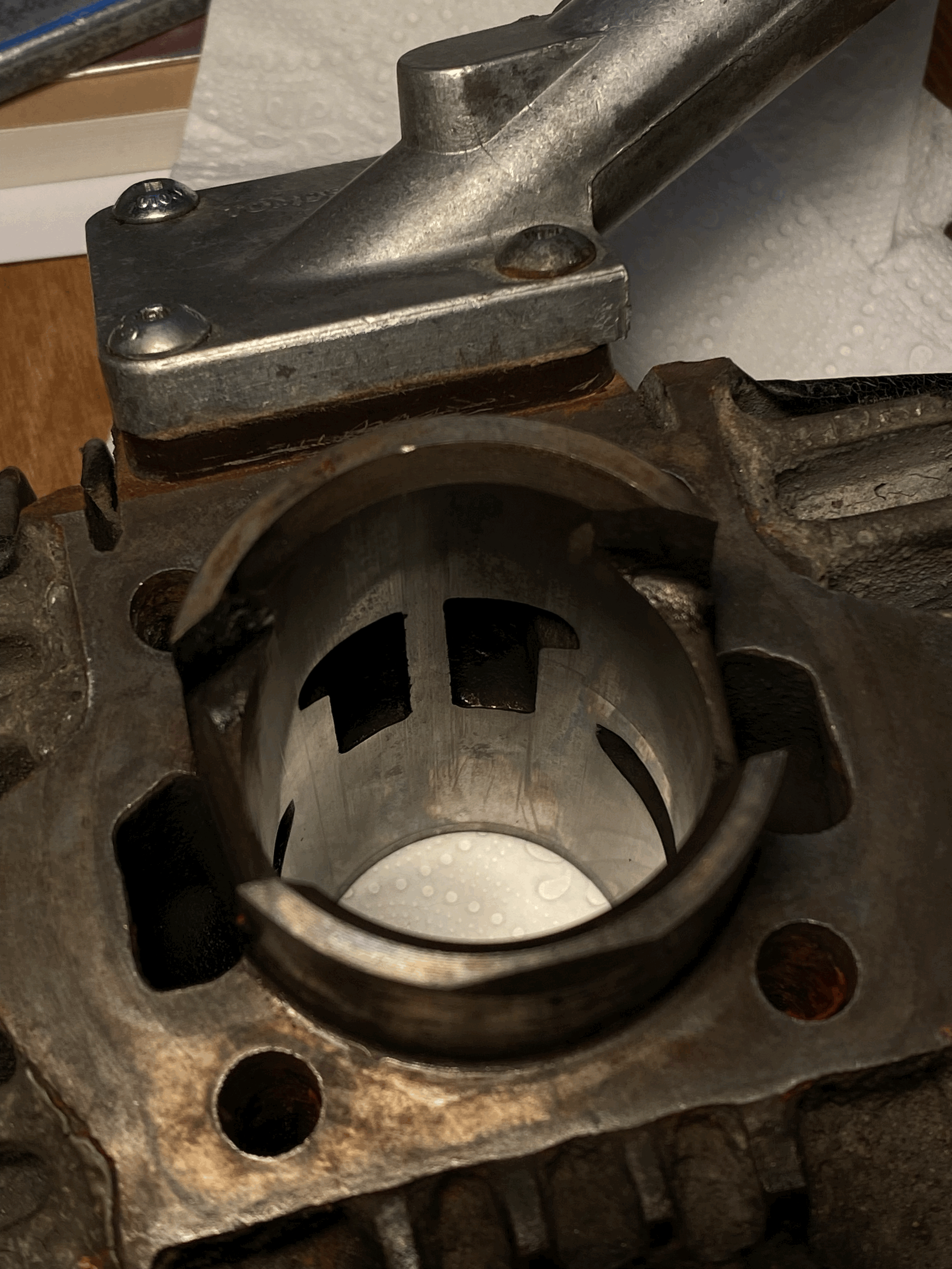

Ik heb vandaag mijn zuiger vervangen. De reden dat ik hierachter kwam was valselucht bij mijn voetpakking. Bij het vervangen van de pakking kwam ik erook achter dat mijn zuiger aan vervanging toe was. Een zuigerveer zat helemaal vastgekoolt in de zuiger zelf. (Dit kwam waarschijnlijk doordat ik de valse lucht tijdelijk heb geprobeerd te counteren met een grotere sproeier).
Dus nieuwe zuiger, met nieuwe pen en nieuwe zuigerveren en een nieuwe voetpakking erin gezet. Vervolgens heb ik de nieuwe zuiger ingereden zoals staat vermeld op de wiki. Niet vol gas, maar langzaam opbouwen. Stukje ietsjes harder en vervolgens weer zachter. zo heb ik een half uurtje rond gereden.
Echter hoorde ik gelijk bij het starten al een rinkelend geluid. Bij het rijden was dit geluid bij bepaalde toeren weg en andere weer terug. Hier zat niet perse een logica. Ook leek het iets minder te worden toen het motortje wat warmer werd. Maar nog steeds hoorbaar.
Toen thuis motor af laten koelen en gecheckt of ik niet een koptikker had. Er zat tenslotte een smalle alu koppakking in. Toen de kop eraf was zag ik echter dat de zuiger nauwelijks boven de cilinder uitstak. toch voor de zekerheid een dikkere koppakking tussen gedaan. Het geluid was er nog steeds.
Toen las ik dat het ook de naaldlager in de zuiger kon zijn. Cilinder eraf gehaald. Gelijk de nieuwe zuiger geïnspecteerd. Hier zag ik dat er boven en onder krassen waren ontstaan (zie fotos). Nu is mijn vraag is dit normaal? Ook in mijn cilinder zie ik wel sporen van beweging maar. De krassen in zijn overigens niet voelbaar. En heeft dit misschien te maken met het nieuwe geluid ook?
Op het forum zijn hier berichten over te vinden, alleen zijn de fotos hier vaak niet meer zichtbaar. vandaar dat ik het nu alsnog vraag. Hopelijk is er iemand die mij kan helpen!
Berichten: 9684
Berichtdoor shadowranger » 16 okt 2022 22:25
Ik denk dat je de zuigerveren hebt gehoord. Niets om je druk over te maken. En die "krassen" op je zuigerveren heten inloopsporen.
