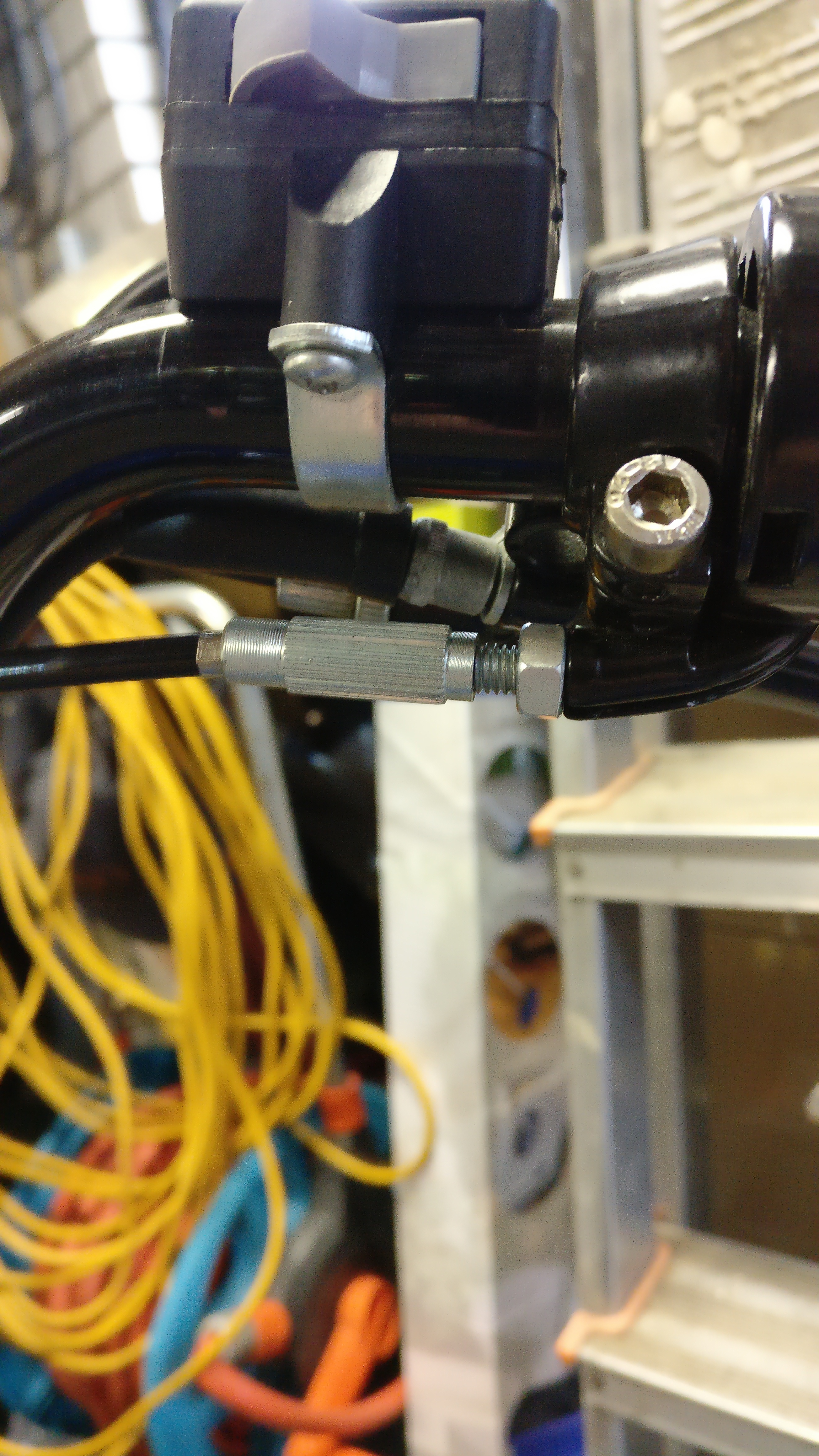

Ik heb een Tomos A3 uit 2005 goede conditie 900km op de teller daar zal het niet aan liggen (loopt 40),
Als ik op de tomos rij lijkt er niks aan de hand, maar af en toe valt hij terug en soms valt hij zelfs uit.
De tomos is voor de rest standaard hij heeft alleen een speedy uitlaat.. als ik iets met de gaskabel frot lijkt dit er effect op te hebben hoe vaak de tomos hapert en terugvalt. Moet ik mijn sproeier verder opendraaien of iets dergelijks? en zo ja, kan ik dan een korte uitleg krijgen hoe? :mrgreen: :?

Inmiddels heb ik een Achtertandwiel 28 tandjes besteld en maat 53, 54 en 55 sproeiers (er zit nu 52 in)
Berichtdoor ivowieman » 21 mei 2017 16:03
gewoon een beetje spelen met sproeiers, je komt er vanzelf achter welke het beste rujdt en je kunt ook de bougie bekijken. je kunt ook de deo test doen op valse lucht. ik denk dat hij te arm staat

is de brandstof toevoer wel helemaal in orde?

idd, goede joost! check even of je benzinekraan goed doorloopt en check dat filtertje in je carburateur

Excuus voor de debiel late reactie, als ik de carburateur eraf haal blijf het kraantje ook lekken ook al staat deze ''dicht''
Denken jullie dat dit het probleem is? hoe kan ik checken of alles in orde is hiermee? of is het gewoon een kwestie van even frotten en kijken of het beter is voor of na het frotten

enige (niet beun) oplossing lijkt mij een nieuw kraantje halen, kost 5 euro ofzo. maar het is geen resten benzine wat nog in het slangentje zit of blijft het contstant doordruppelen?
Het druppelen stopt inderdaad niet, dan zal ik eens kijken naar een nieuw kraantje. Bedankt!
