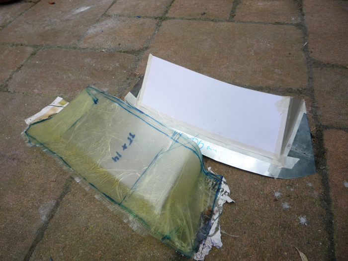

Vandaag weer een drukke dag.
Eerst een begin gemaakt aan een kuipruit:
Toen verder met schurenschurenschuren en filler op de kuip:
Waarna ik de prolink weer kon ophalen:
Eventjes gepast (ik kan nog met de voeten bij de grond :') ):
Vergeleken met vroeger:

Heb je die glasmatten nou over die kartonnenmal heen gedaan?
Een huisarts weet van veel dingen een beetje. Een specialist weet van een beetje, heel veel. Ik ben een super- genie: ik weet van niks, alles.
PimW
Koffie
Koffie
Berichten: 3866
Contacteer PimW
Berichtdoor PimW » 04 aug 2010 19:23
Ja. Met vershoud folie ertussen.
