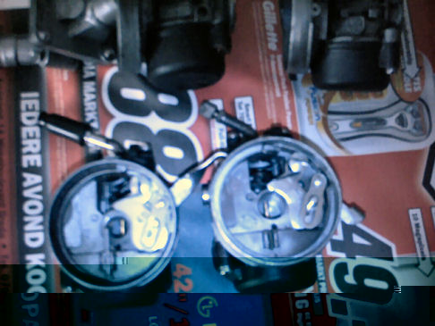

je kn hem ook zelf groter maken ik doe dat regelmatig hier op de foto zie je dan het verschil dit zijn alle twee 9mm carburateurs.
- carbs.jpg (55.83 KiB) 13617 keer bekeken
