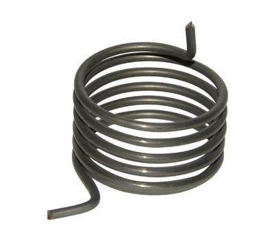

Hoi,
Ik heb 2 tomos flexertjes, standaard setup.
Nu zijn 2 alle twee verschillend betreffende starten.
1e.
Kickstartpedaal uitklappen en je voelt direct weerstand met naar beneden trappen en start bij de eerste keer
2e.
Kickstartpedaal uitklappen en de weerstand is minder waardoor er ong. 3x gekickt dient te worden, bij koude start, daarna start hij normaal. Als hij 2 dagen staat start hij ook moeizamer dan de 1e.
Bougie is op dit moment B7HS in alle 2.
vraag.
- kan het te maken hebben met de kickstart veer - spanning - ?
E zijn namelijk 2 verschillende veren in omloop
Oude type met 6 wikkelingen die verder uit elkaar staan en het andere type dat korter is.
Welke is juist of wordt toegepast om direct weerstand te hebben met kicken.
Of is er volgens jullie een andere oorzaak.
dank voor reactie
Berichten: 4002
Berichtdoor fons716 » 06 mei 2021 16:32
Wat moet je met een B7HS in een std snor, die zijn veel te koud, ook voor een brom.
De eerste veer is voor het oude A3 / A35 model....veer dient echter alleen maar voor het terug komen van de kickstarter....weinig weerstand met het starten komt door een slechte compressie...zuiger, zuigerveren, of cilinder slecht.
