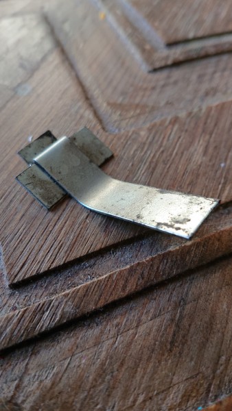

Hallo Iedereen
Ik ben hier nieuw en ik heb 't vermoeden dat ik hier miss niet goed zit met m'n vraag...maar hopelijk kunnen jullie mij helpen.
Ik ben een beginner en ben 50 jaar oud. Heb een Tomos Revival A52 uit 2007. Deze stond al een paar jaar stil, dus er zullen nog wel meer vragen komen vrees ik..
Wilde de voortandwiel vervangen. Had de tandwieldeksel voorzichtig eraf gehaald maar toen viel er een metaal gekleurd T vormig plaatje van zo 6cm uit. Het plaatje heeft van zichzelf, aan de T zijde, een gebogen vorm.
Kan iemand vertellen waar ik het precies terug moet plaatsen?? Ik heb alles geprobeert maar kan 't nergens terug plaatsen.
Mvg, Ran1970

foto van het onderdeel? Ik zie zo op de exploded views niet wat je bedoelt.

Idd foto plaatsen want mij zegt het niets.

Sorry ben echt nieuw hier. Hoe plaats je een foto, zie nergens een optie om op te klikken.

- T vormig onderdeel

Miss aan de doorgang waar de twee olieslangetjes doorheen gaan...maar of dit daar nou echt thuis hoort?? Waar kan ik een gedetailleerde tekening zien van de tandwieldeksel?

Nr 41 op de exploded vieuw is idd het onderdeel. Je zal vast een aparte mengsmering hebben met oliepompje dat "T" vormige plaatje samen met het rubberen blokje zorgt ervoor dat je olieslangetjes niet worden beschadigd door het vliegwiel!

Ja, dat is h'm...super bedankt voor jullie reacties.
Nu is kijken hoe die precies zat...
Op de foto heb ik hm ''ongeveer'' op z'n plek(deksel hangt 'schuin dus kon hm moeilijk plaatsen)
Als iemand miss toevallig een foto kan plaatsen hoe hij werkelijk zit, zou ik die graag willen zien.
Moet de lip miss achter 't rubber? De lip is te smal om hm voor 't rubber te schuiven...vreemd.
Gr Ran

Dat rubber kan je eruit schuiven naar boven dan het ijzeren beugeltje op zn plaats en het rubber terug duwen

Cool
Geekay thnx. Kan niet wachten, ga hm morgen monteren.

Op z'n plek en vast! Idd rubber half eruit schuiven. T Plaatje in de sleuf en rubber weer terug duwen.
Thnx!
