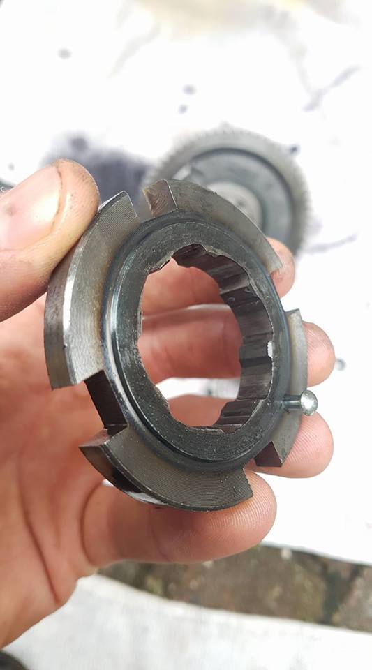

Ja uiteraard, heb net het bakkie uit elkaar gehaald, de vraagtekenveer lag in stukken onderin het carter.
Ook heb ik de rollenkooi bekeken, in mijn opzicht lijkt deze prima in orde.. echter is dit m'n eerste tomos
en heb ik geen idee of hij nog goed is, misschien is hij wel enorm versleten. Ik hoop dat jullie me aan de hand van onderstaande foto meer kunnen vertellen. De rest zag er overigens prima uit, koppeling goed, geen tandwielschade etc.

Rollenkooi ziet er idd niet al te erg uit, wel een lichte streep war de rollen raken. Gewoon een nieuw veertje en dan moet het probleem verholpen zijn.
Let er overigens wel op dat die pen op de kooi van de foto op 90 graden rechts van het gat van het deel van de kooi wat erop komt, anders krijg je de veer er niet goed op. Check ook onze wiki.
