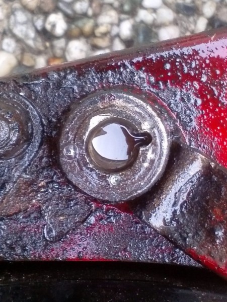

Onderweg naar oplossingen ben ik er achtergekomen dat mijn achterbrug erg veel speling had.
Ondanks veel boren, smeren en slaan, lukt het niet om de bussen en as er uit te krijgen. Ik ga nu met hitte proberen het eruit te slaan.
Heeft iemand ideeën en tips voor dit klusje? Ook ivm veiligheid.

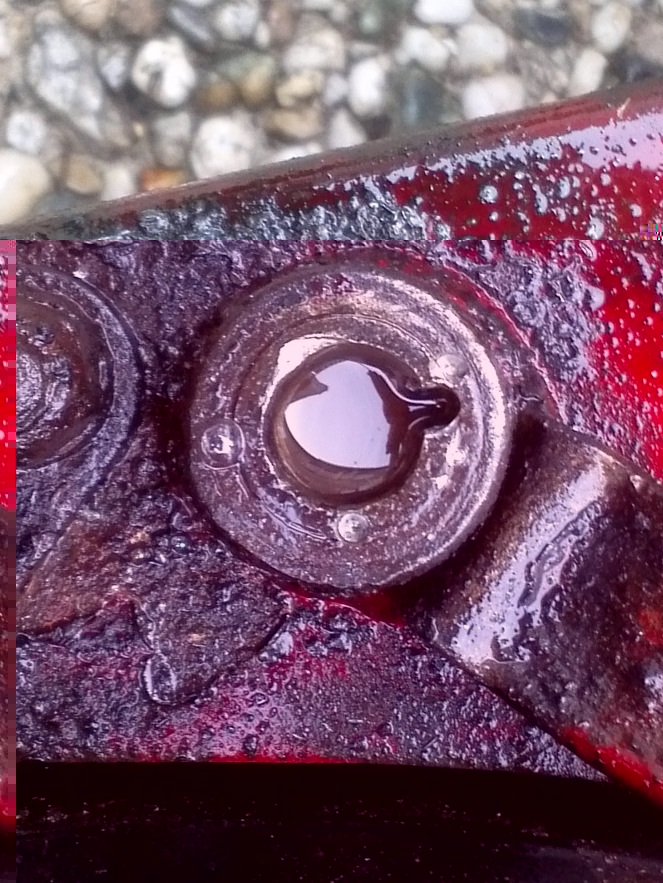

Mijn schoonvader heeft naar het probleem in kwestie gekeken en hij raad aan tussen de bussen, het liefst de kleine bussen zoveel mogelijk door te boren, of inboren om de spanning er af te halen. Zoals ook in de wiki staat, wat ik al geprobeerd of gedaan heb, zie foto. Maar hij zegt, nog dieper, groter gat en helemaal door. Ik krijg een lage-toerental boor van hem te leen en als het goed is ook een 4mm boortje. Ik moet wel opletten dat ik niet in het frame boor.
Ik ga wel een andere olie aanschaffen zoals dingiedong als tip geeft. Rburgundi heeft ook gelijk, geduld is een schone zaak...... Maar ik wil erg graag rijden :) het is de bedoeling dat ik ga bezuinigen op reiskosten... Maar nu kost het alleen maar... Maar ik heb een leuke hobby erbij.... Hierna wil ik nog een tomos opknappen.

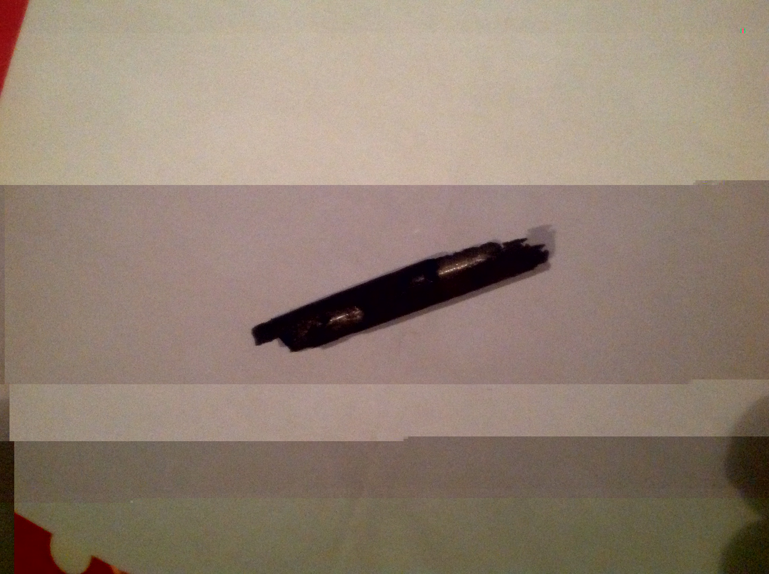

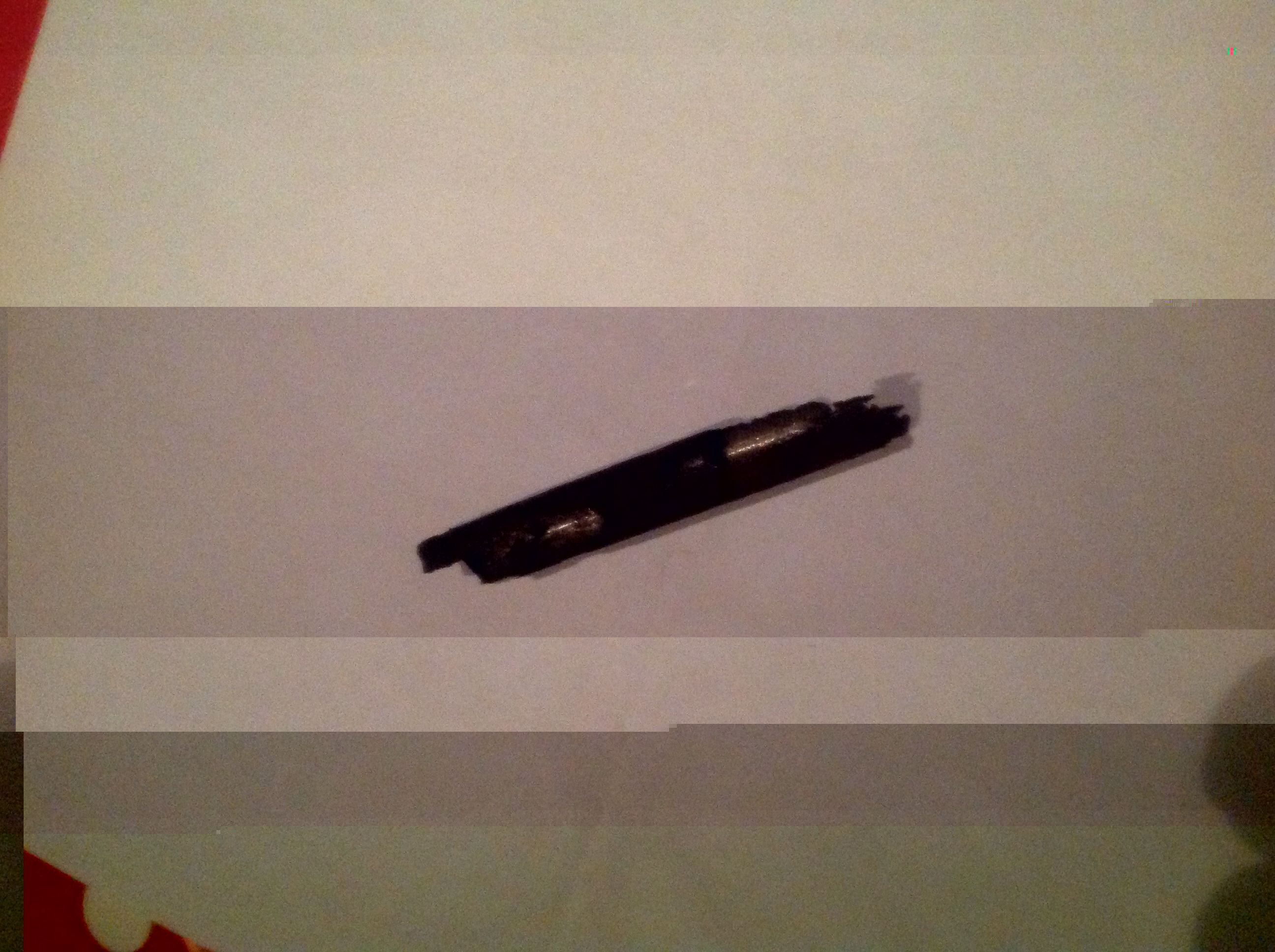

Nu de bussen nog. Ik heb de zaag gekocht die op de foto maar die past er niet in, doorheen. Zijn er nog ander manieren?

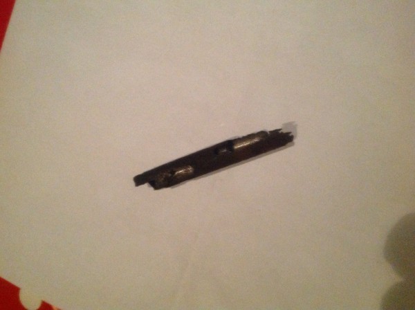

Goed werk, erg mooi dat het gelukt is. Ik heb dat zaagje gebruikt voor de 2 kleinere buitenste bussen.
Ik denk dat er bij jou dan nog een stuk van de lange bus is blijven zitten? Kan het niet echt duidelijk achterhalen op de foto.
Hierbij even een foto hoe een nieuwe set eruit ziet en hoe je oude eruit zag:
Je hebt nog kleine ijzer zaagjes, zoals deze:
Deze heeft elke bouwmarkt wel.
Wat ik verder had gedaan om de 2 kleine bussen eruit te krijgen is met een schroevendraaier vanaf de andere kant er doorheen te gaan en tegen de achterkant van de bus proberen aan te slaan. Dit gaat denk ik lastig als er bij jou de lange bus ook nog gedeeltelijk inzit. De boel goed blijven verhitten kan ook goed helpen.

Op de foto zie je de as. De bussen en de as zien er anders uit dan die ik heb. Zie foto. De lange bus zit er nog helemaal in. Ik ga op zoek naar die smalle zaagjes. En zagen maar.
