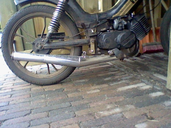

is het zo'n uitlaat? :
http://www.wierda-scootsandbikes.nl/cat ... %20uit.jpg
maak anders even een foto.

neee,
zo een.....
deze.

Zo 1 heb ik ook, maar dan zwart. Is merkloos, maar zou Homoet-achtige prestaties moeten hebben en is zeker geschikt voor 70cc.
Heb je al eens geprobeerd met met de choke te spelen of de motor dan beter oppakt als deze half of verder voor de inlaat zit? Als dat het geval blijkt te zijn, denk ik dat je sproeier nog te klein is. Wat zegt de kleur van de bougie je als je gereden hebt?

dat is toch gewoon een bos uitlaat?
je kunt je uitlaat poort is ontkoolen dus al het kool er uit :P
