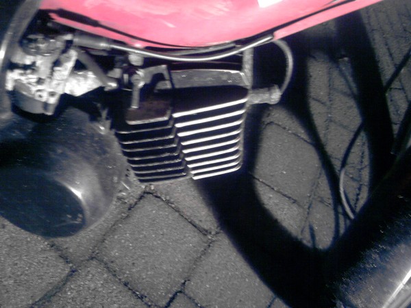

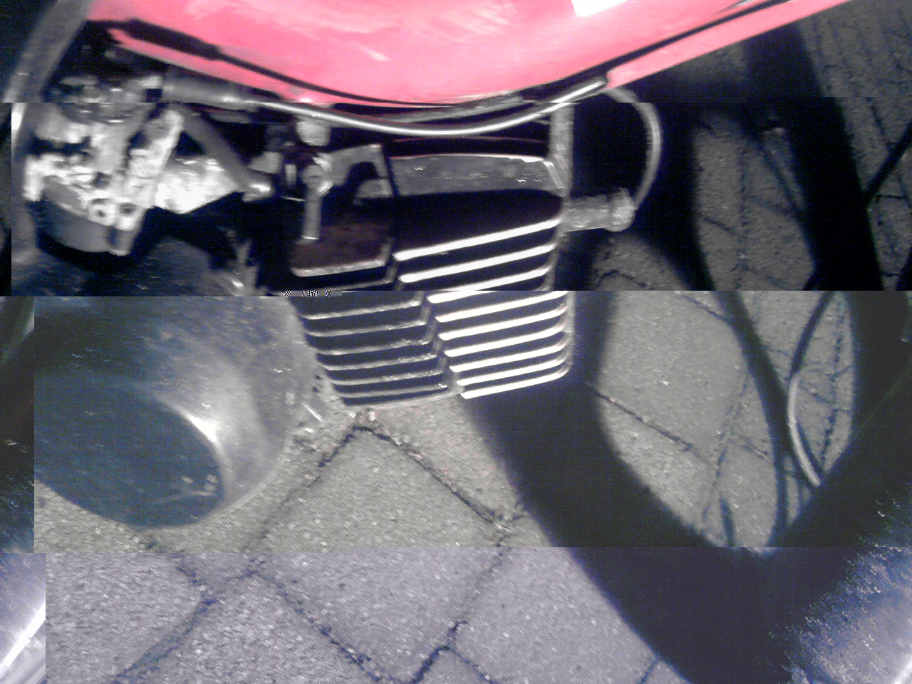

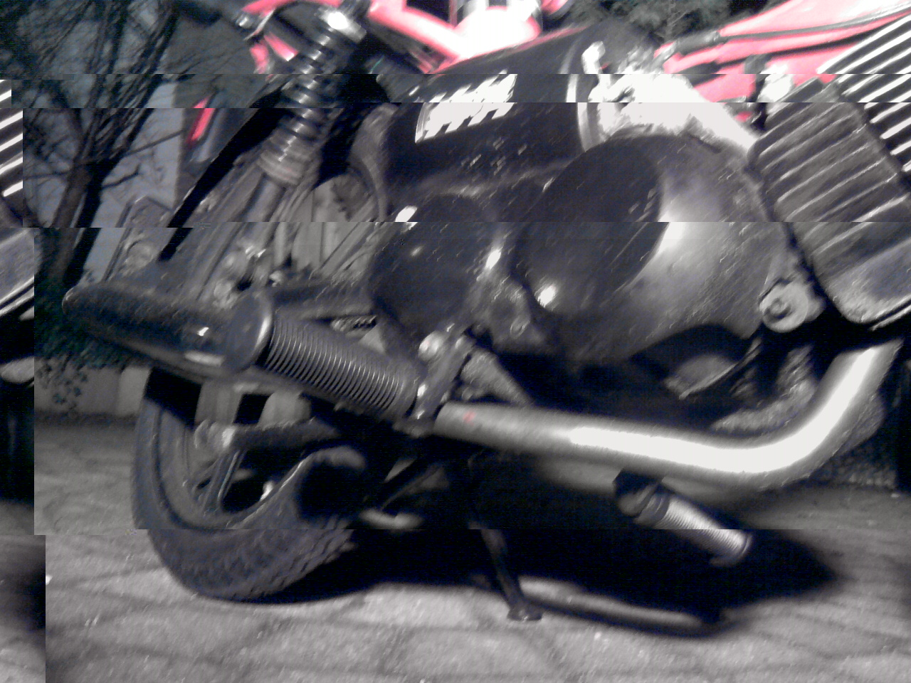

hier zijn een aantal foto's van de cilinder, Dellorto carburateur en uitlaat:
Dit is de A35 Cilinderkop met goudkleurig randje

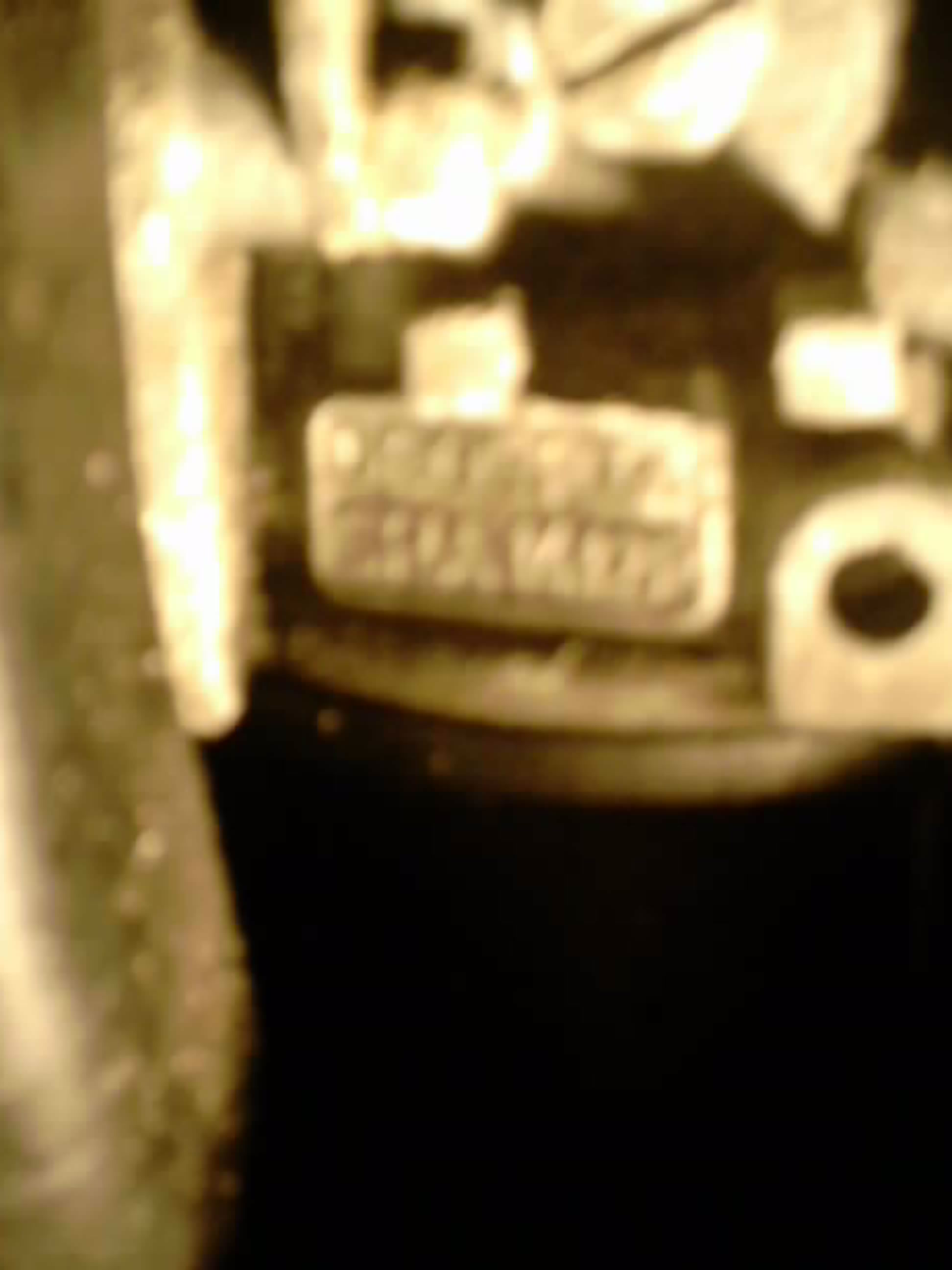

Dit is de Dellorto SHA1412P carburateur

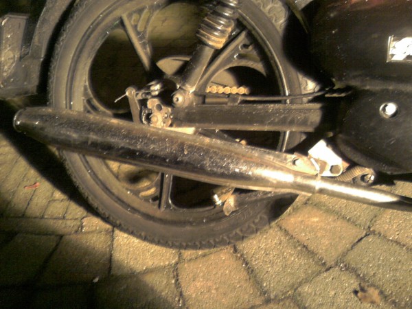

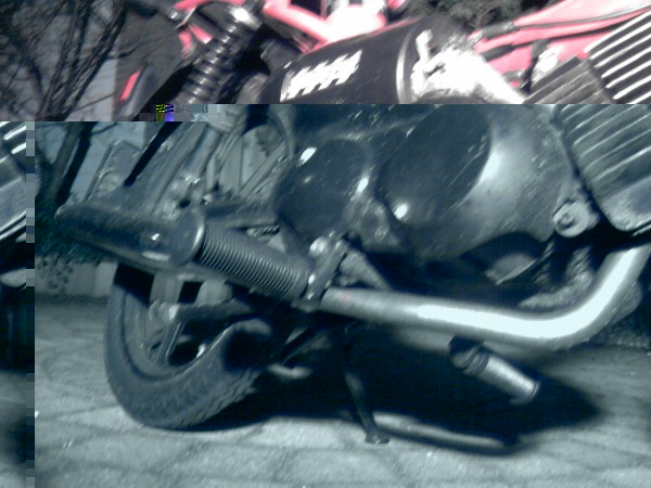

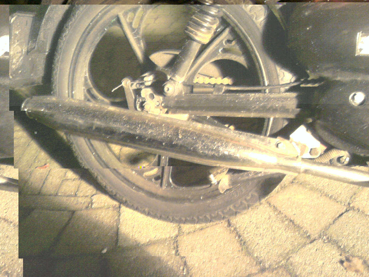

is 3cm de standaard maat van de kleine Pijp? zo nee, dat is dit een standaard vervanginsuitlaat, denk ik.
hier is de dikke pijp

Berichtdoor Koeieneus » 01 jan 2010 21:56
Ik denk de cilinder.

ik denk niet alleen de cilinder maar ook die Dellorto carb

Ik denk een std-snel uitlaat. Kijk dat schroefje achterin dat ding, volgens mij hebben de standaard uitlaten van tomos dat niet, alleen die speedy dingen. Daarbij zit de uitlaat er heel netjes. Dus zal wel nieuw zijn.
Een vriendin van me heeft ook alleen een std-snel uitlaat, die loopt ook tegen de 60.

Die uitlaat is er sowieso later op gekomen. Kijk maar eens hoe hij achterop vastzit.
Als je echt helderheid wilt zul je gewoon wat meer moeite moeten doen en bijv ff de kop loshalen.

Ik denk dat je gewoon alleen een std snel uitlaatje hebt, anders zat er wel een krul onder het blok door. In combinatie met en enthousiaste teller loopt ie dan zomaar 60. Misschien dat je luchtfilter nog "getuned" is?
