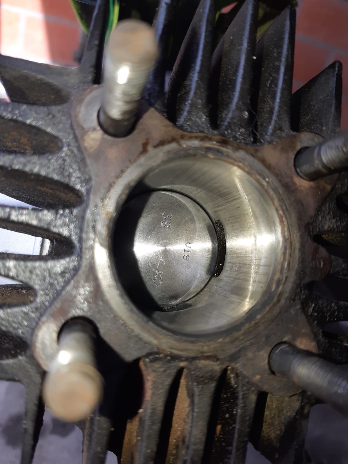

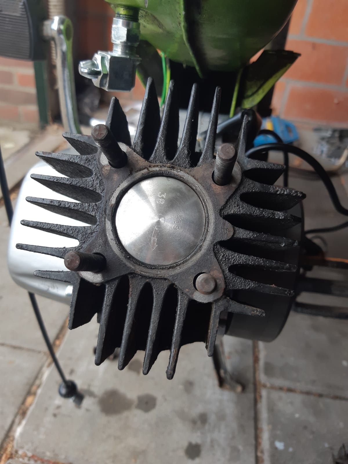

Berichtdoor Wetsnurk » 10 mei 2021 16:08
De gleuf van de bout van carb zit dichtgekit. Uitlaat eraf.
Trekt nog steeds niet vacuüm. Benzine komt ook niet omhoog en bougie kurkdroog.
Ik ga sowieso opnieuw beginnen met de cilinder aansluiten/erop zetten.
Ik zal ook foto’s toevoegen van het odp en bdp.
Je wordt er zo langzamerhand beetje moedeloos van.

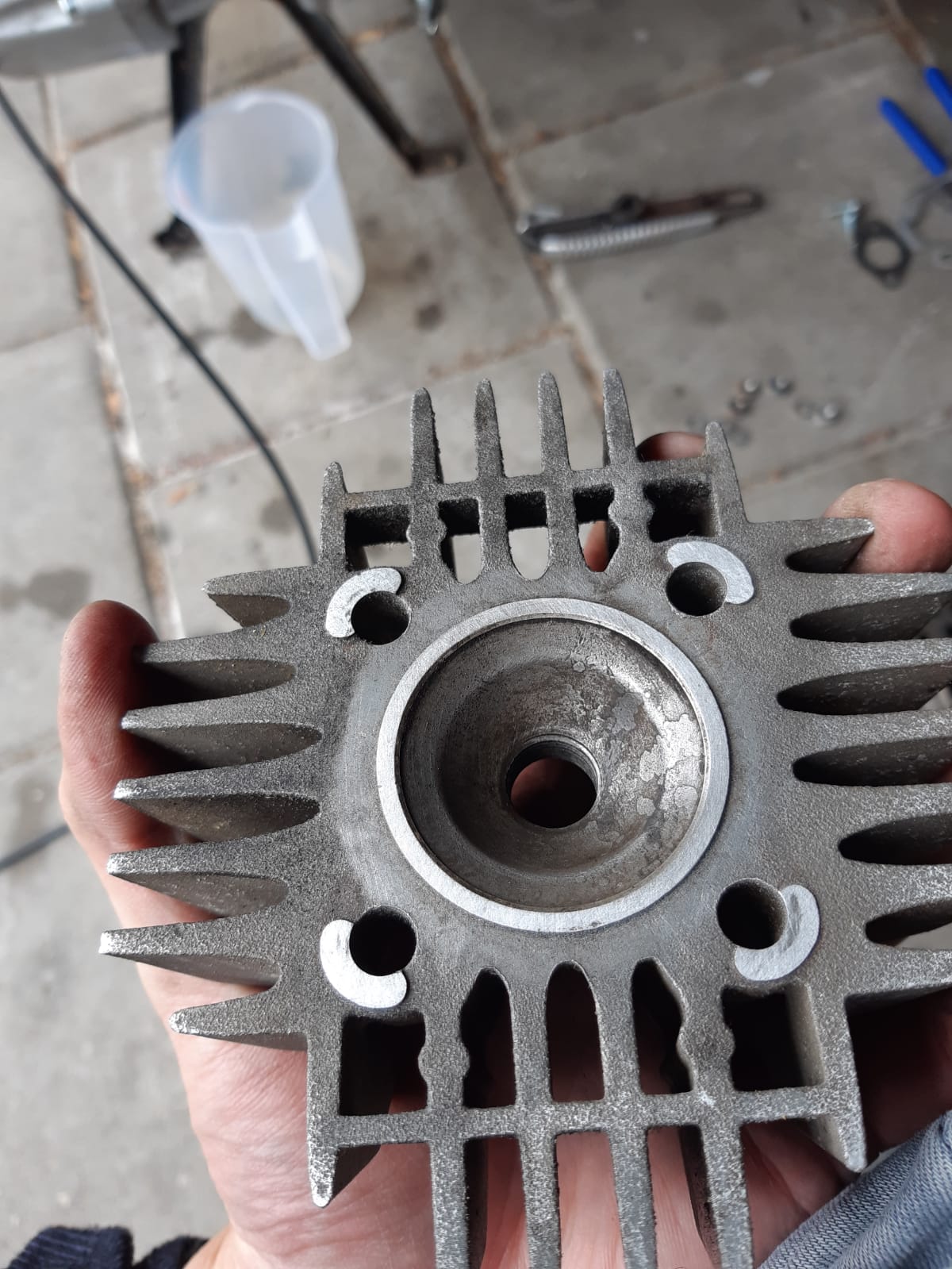

Bij de onderste cilinder zit 1 pakking. Zou twee misschien verstandig zijn? Cilinderkop zit een aluminium (van origine zat daar geen pakking).
Berichten: 3978
Berichtdoor fons716 » 10 mei 2021 16:38

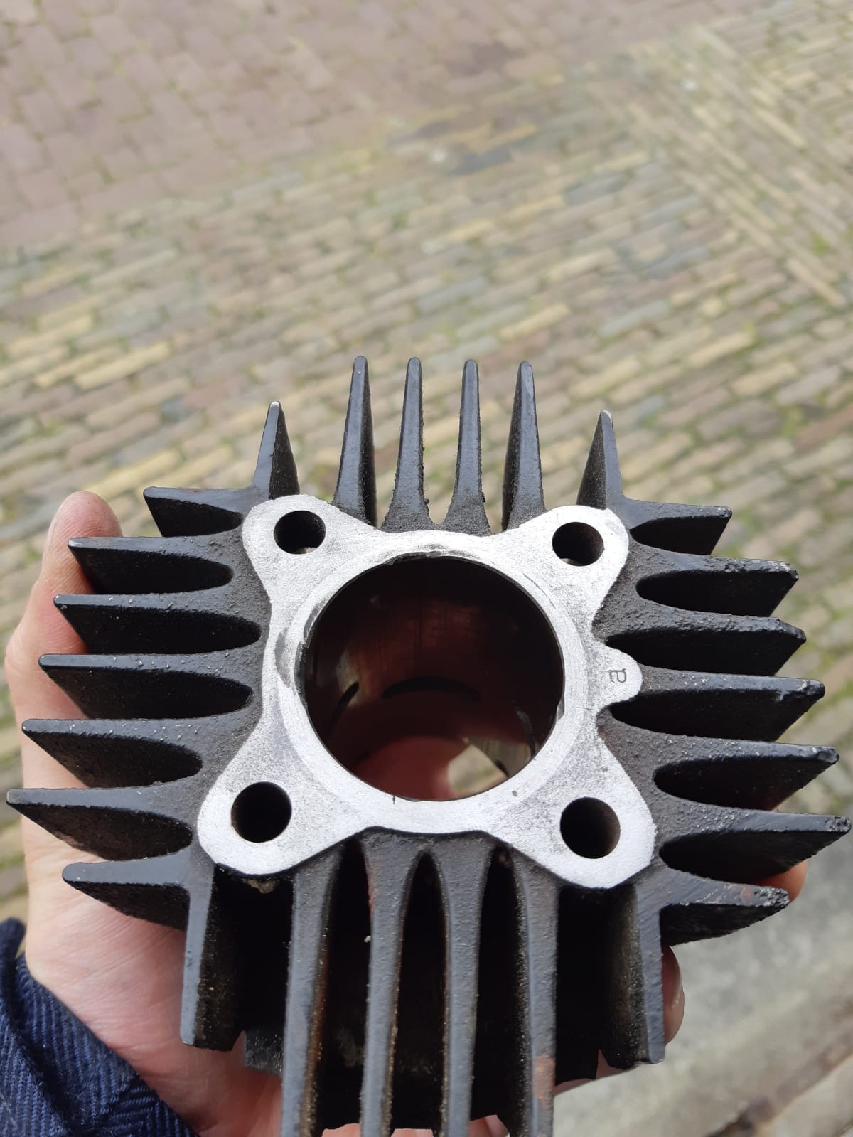

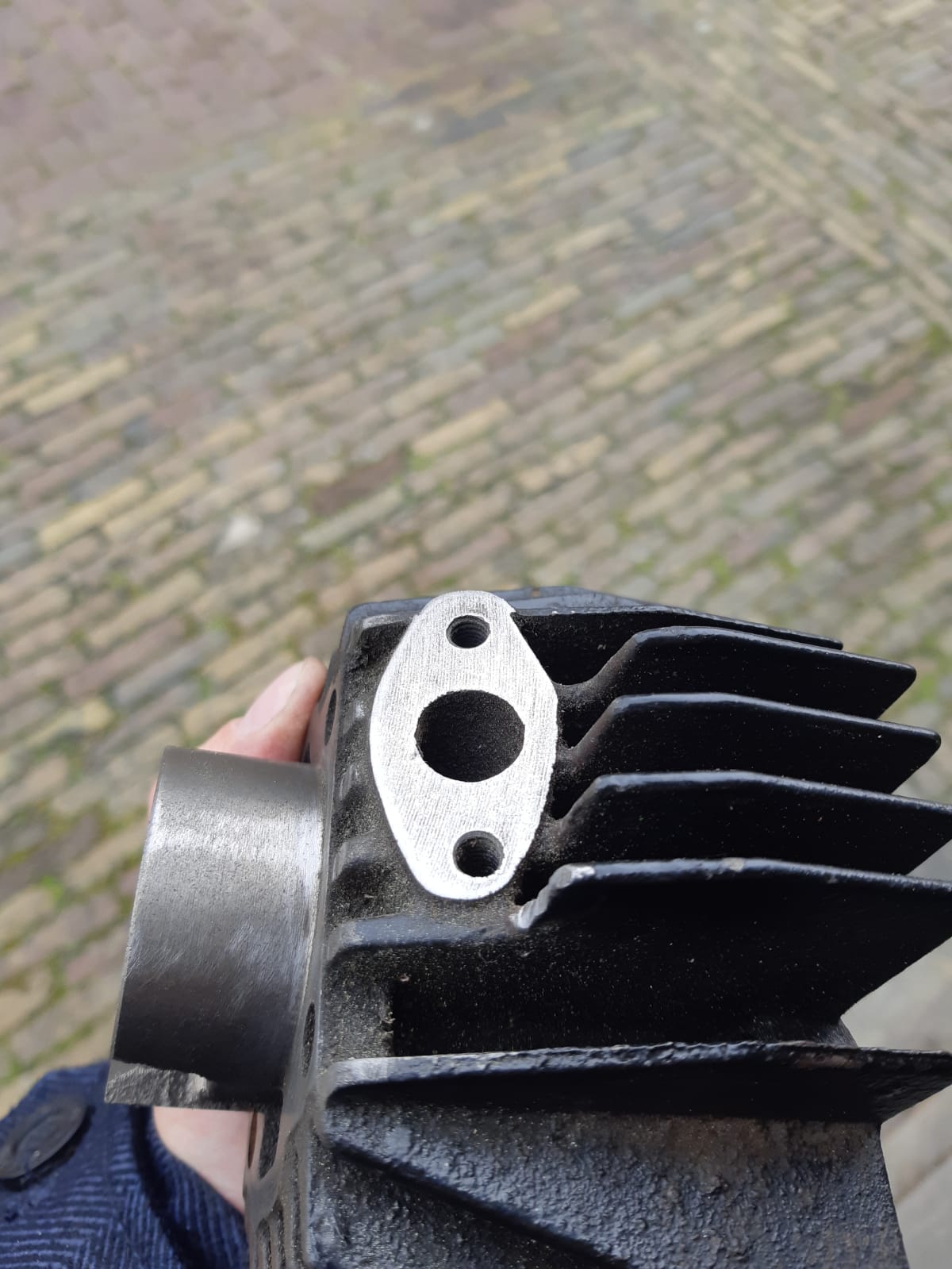

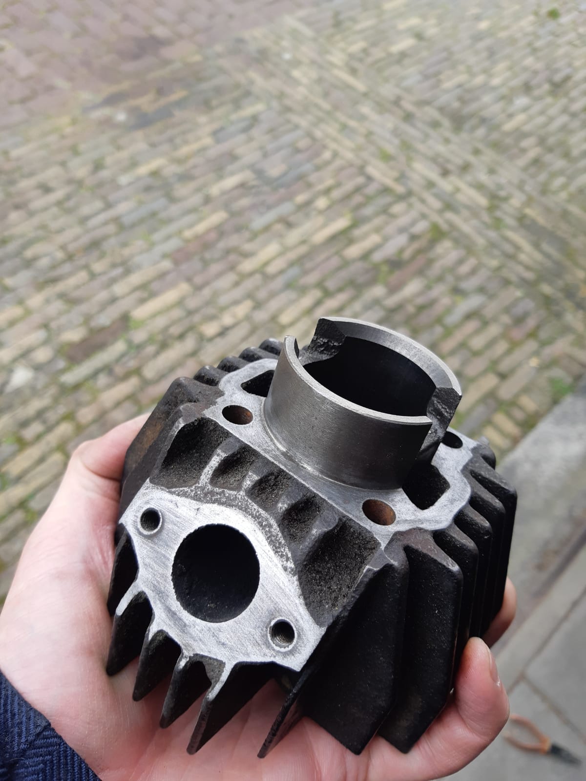

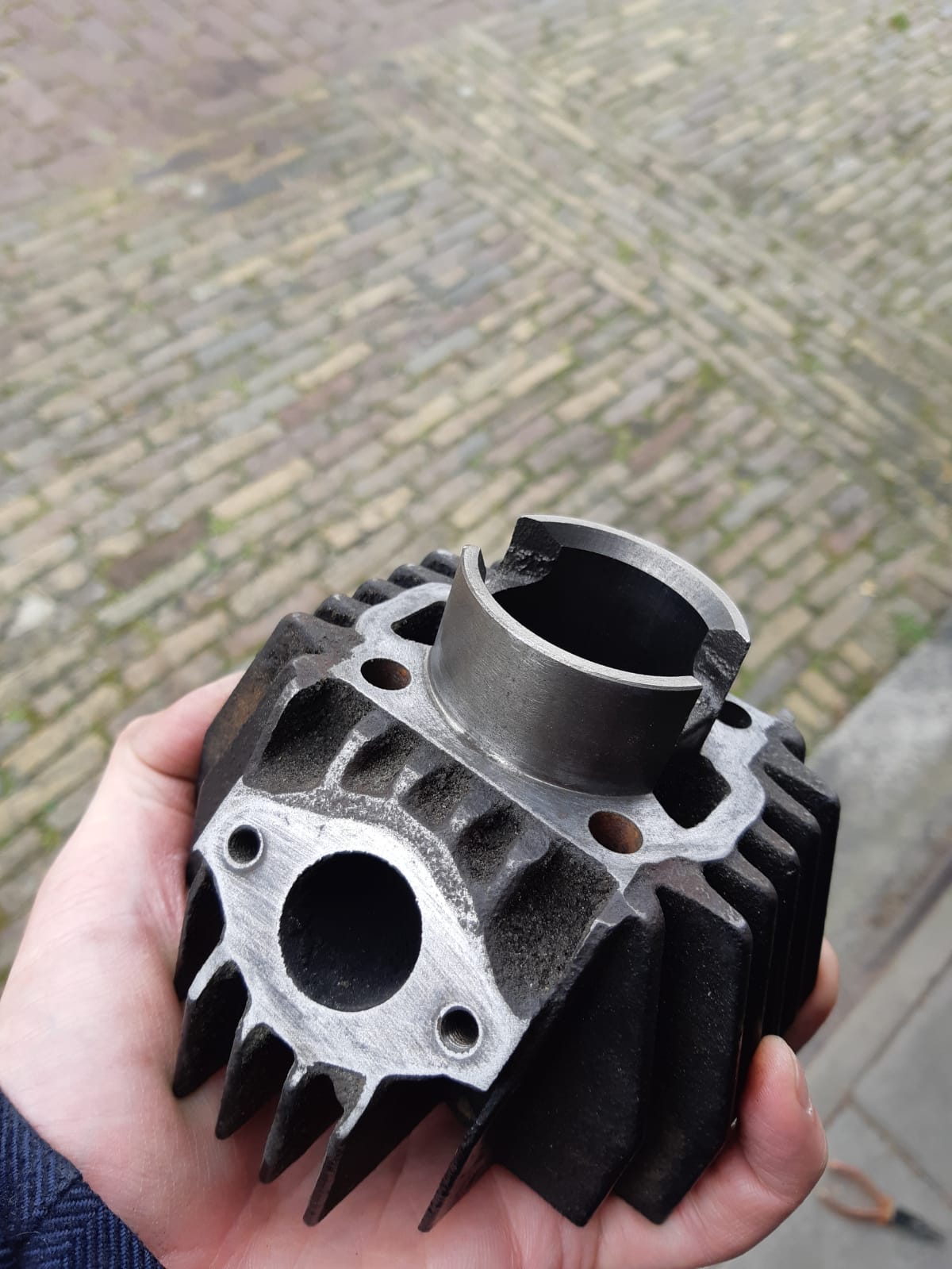

Het odp en bdp van de zuiger klopt gewoon, als de nieuwe zuiger even hoog is als de oude dan klopt het gewoon.
Ik had wel de cilinder even gevlakt dmv een vel schuurpapier op iets vlaks te lijmen...kopje uiteraard ook zodat het weer mooi glimmend is waar de koppakking op kan afdichten....zoals het nu eruit ziet heb ik er geen vertrouwen in dat het 100% dicht is ondanks dat je een koppakking gebruikt.
Als je de cilinder eraf hebt, slotspeling van de zuigerveren meten, als dat bv 0,5mm is dan is de cilinder niet al te best...te groot.
Ik zou op 3 plaatsen even meten, als je geen voelmaatjes hebt, een klein breekmesje is 0,4mm dik.

Berichtdoor Wetsnurk » 10 mei 2021 16:49
Gaan we proberen :)
Fijn schuurpapier denk ik? Speciaal schuurpapier?
Berichten: 3978
Berichtdoor fons716 » 10 mei 2021 16:59
https://www.youtube.com/watch?v=LWdfTtu ... Automotive
Berichten: 3978
Berichtdoor fons716 » 10 mei 2021 17:09
Ik gebruik vaak eerst korrel 120, daarna 180....een groot vel is 23 x 28cm dan heb je wat ruimte voor de schuurbeweging, cilinder-kop telkens 1/4 slag draaien en vlak houden.

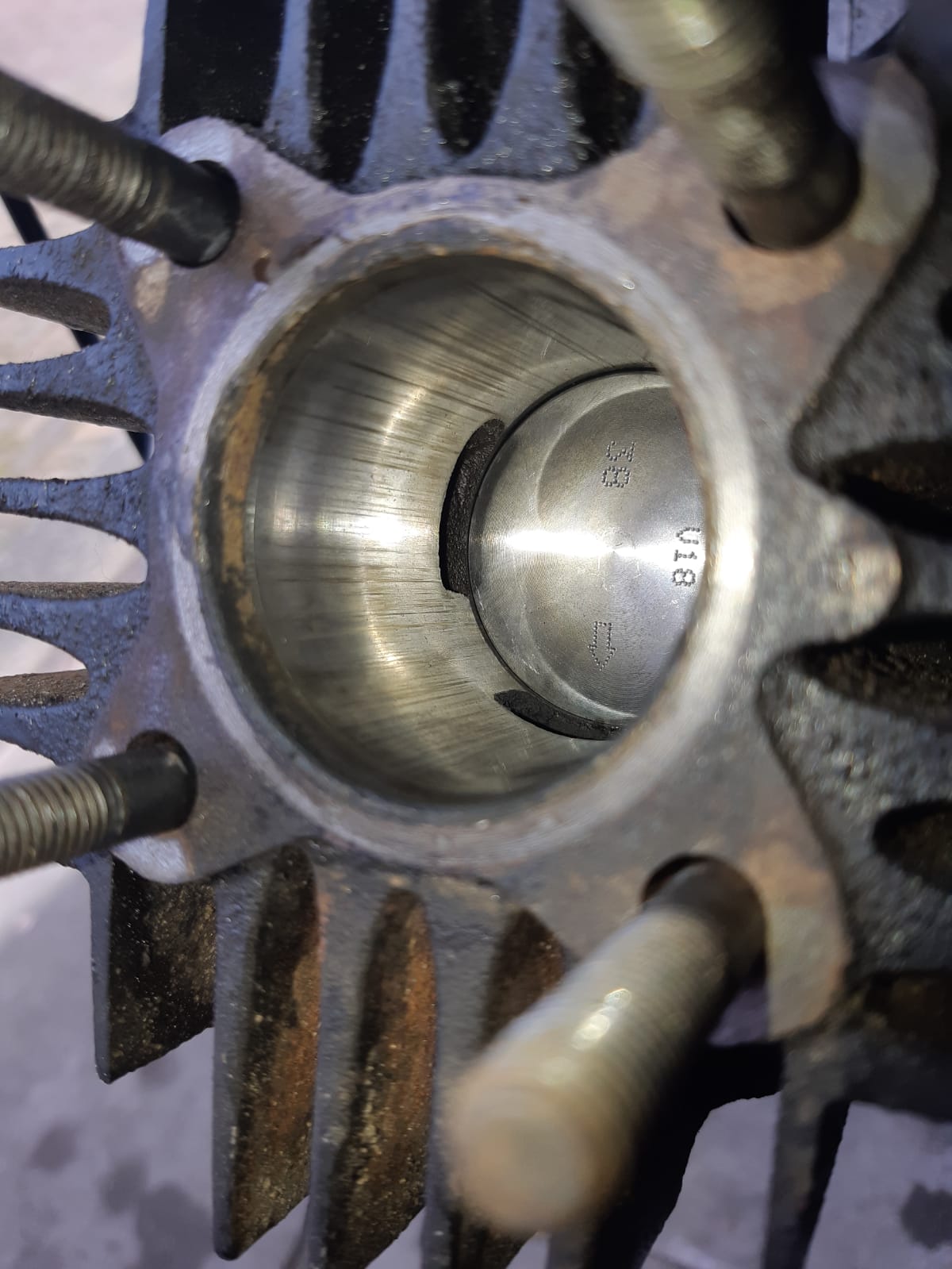

Ik heb de slotspeling van de onderste cilinder gemeten;
Gemeten van inlaat naar cilinder kop toe
0,30 mm
0,30 mm
0,40 mm
0,35 mm
0,35 mm
Waar 0,35 staat paste 0,40 mm net aan niet.
Berichten: 3978
Berichtdoor fons716 » 10 mei 2021 23:20
Hij heeft er vroeger nog mee gelopen met een oude zuiger dus verwacht ik dat hij dat ook doet met een nieuwe zuiger.
Cilinder ziet er kurkdroog uit op de foto, cilinder en zuiger smeer je in met olie voordat je het zaakje monteert...misschien is het niet te zien op de foto.

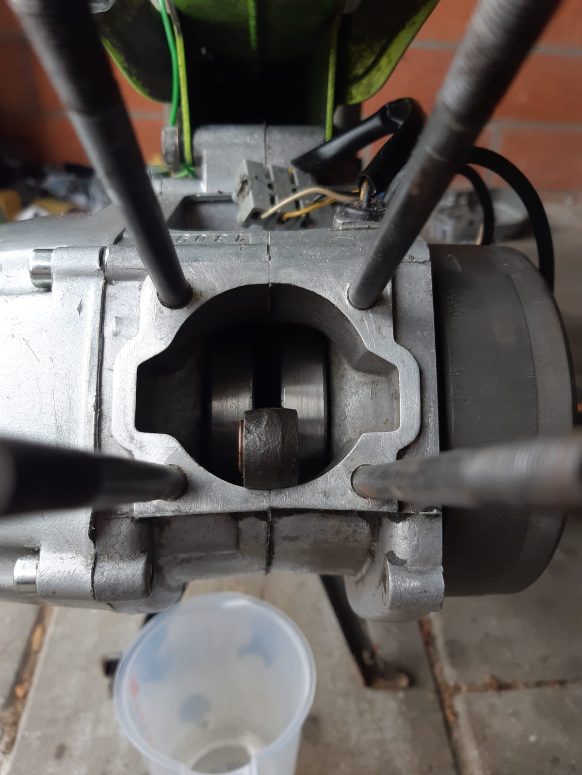

Berichtdoor shadowranger » 17 mei 2021 16:32
Ik vraag mij af(wederom het hele verhaal teruggelezen) of je nu de middencarter ook hebt gesplitst of niet. Mocht dit wel zo zijn en je hebt een nieuwe pakking daartussen gemonteerd, heb je het verbindingsbrugje tussen de boven en onderkant pas weggesneden na montage?. Zo nee dan kan het daar nog lekken. Ik kan het op je foto niet goed zien of er een zit en zo ja of deze goed tussen de helften zit.

Berichtdoor Wetsnurk » 17 mei 2021 17:13
Ik heb het midden carter inderdaad ook gesplitst en daarbij de pakking vervangen. Weggesneden na montage inderdaad.
