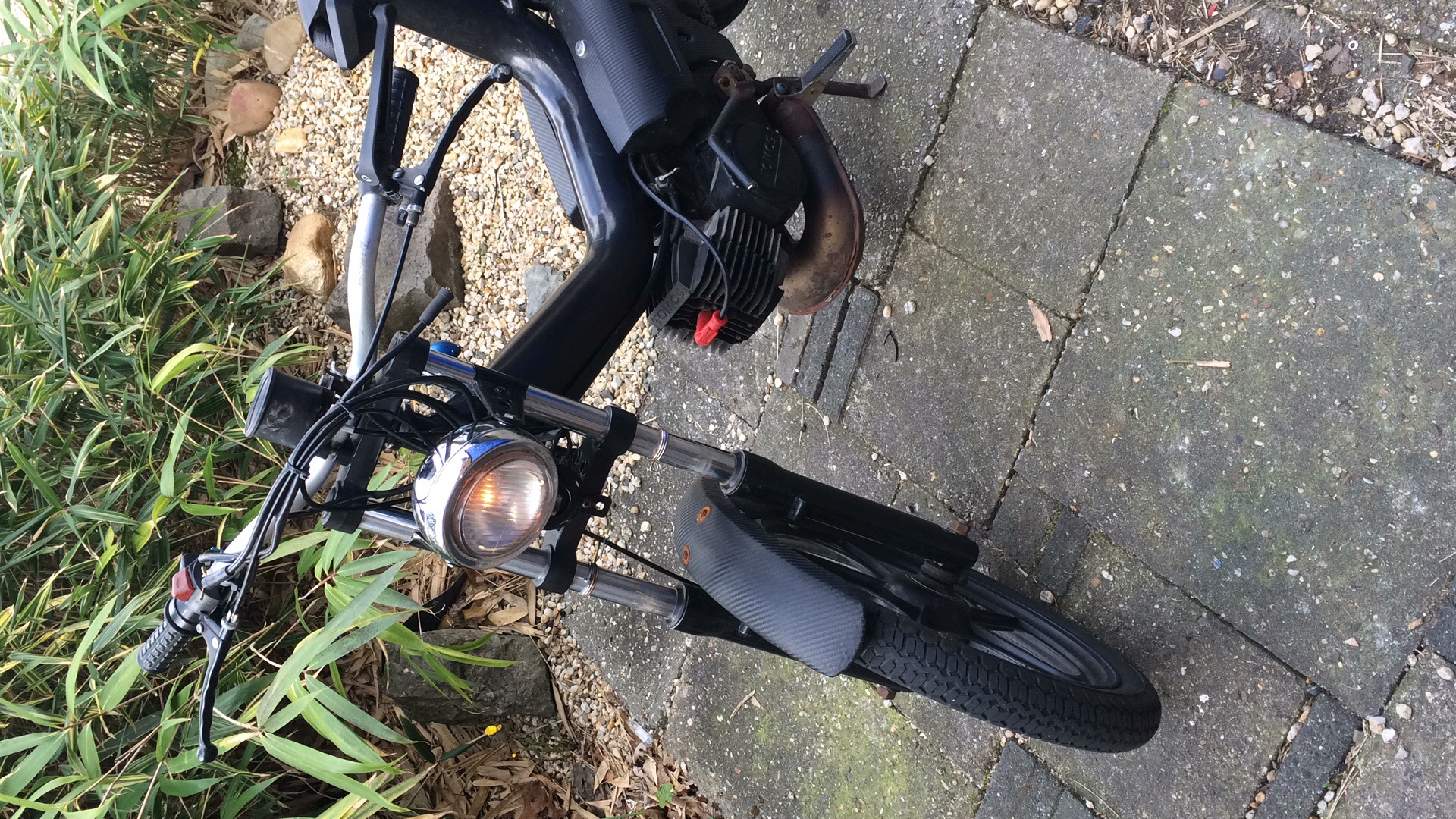

Tis inderdaad een brom, opzich rijd ik wel vaak kleine stukjes naar school (1,5 km), maar op een zonnige dag kan ik ook zo 40 km rijden. Morgen ga ik trouwens ook een tecnigas next aanschaffen aangezien die kl*te demper van de techno cc nu voor de 3e x is afgebroken... hier trouwens wat foto's van mn buddyzit!
Ook heb ik mn fietsstuur er op gezet, rijd heerlijk zo!

Misschien een ideetje om achter hoge schokbrekers te pakken zodat de lijn wat mooier loopt? Spatbordje hoog monteren staat denk ik ook wel mooi.

Hogere schokbrekers zijn indd nodig. Achter zit nu een zelf gemaakte "buddybak" die tevens functioneerd als een achterspatbord. Maar het wiel zit nu wel dicht op die bak dus daar moet nog wat aan worden gedaan.
