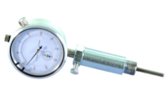

Even kijken of ik de juiste afstelstappen goed heb.
mogelijkheid 1
plaats een schuifmaat of een micrometer
draai vliegwiel tot zuiger bdp heeft bereikt en zet de meters op 0 en markeer op het carter een streep en op het vliegwiel
vervolgens draai ik 18 - 20mm terug voor mijn voorontsteking en markeer deze ook op het vliegwiel gelijk met de streep op het carter.
monteer de scoop en zoals aangegeven met een accuboormachine kan de krukas worden rondgedraaid.
Als goed is dient de lichtflits op de voorontsteking plaats te vinden.
afhankelijk daarvan verdraaien ontsteking naar vroeger of later.

Voorontsteking is 1,8- 2,0 mm, niet 18-20 mm. Schuifmaat is prima om mee te werken.
Het verschil tussen waar je merkteken op je vliegwiel staat tov de merktekens in je carter is het geen wat je de ontsteking moet verdraaien (in de richting van waar de markering op je vliegwiel afwijkt).
Dat met die spie zal ik even laten voor wat het is, dit is te onbetrouwbaar om het vliegwiel weer exact terug te zetten nadat je de ontsteking hebt aangepast. Ik zou eerst kijken met methode 1 of je hier iets mee te weten komen.

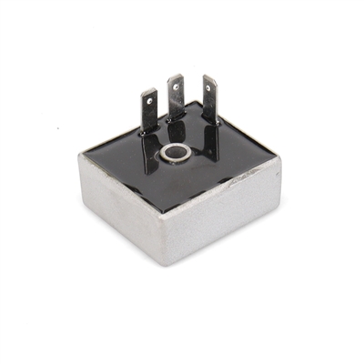

Nu alleen nog de vraag de rood met witte draad zal ik aftappen zodat deze geen contact maakt.
De gele draad gaat deze gewoon op de spanningsregelaar op de bovenste aansluiting
daaronder gewoon weer de bruine en daaronder het geel van de verlichting
De laatste wordt niet gebruikt.
of kan ik beter deze erop zetten zodat het in een keergoed is..
waarbij 1 is verlichting geel
2 is ontsteking afkomstig geel
3 om de hoek is bruin massa

Pas op met imitatie spanningsregelaars met 4 aansluitingen, er zijn er met enkel 2 diodes erin en die wil je niet.
Re: kickstartdruk - trekkracht
Geplaatst: 01 feb 2022 00:08
door shadowranger
@fons716: dit gaat om de DC regelaars met gelijkspanninguitgang (zgn. B+). TS heeft een "gewone" AC regelaar nodig waarvan de laatste van de 4 niet wordt gebruikt.

@shadowranger bv een spanningsregelaar zou ik nooit uit Azië bestellen, mijn vriendin komt daar vandaan dus ik weet van bepaalde producten genoeg.
AC of DC maakt niet uit, hetzelfde geld voor bv transistors waar totaal niets van klopt, ik had er een paar meegenomen om te testen, dat doe ik nooit meer al krijg ik er geld bij.

Geplaatst: 01 feb 2022 13:01
door blueridder
He Fons
Dus als ik begrijp is het beter om de onderste afbeelding toe te passen.
Geplaatst: 01 feb 2022 17:07
door fons716
Ik ga ervan uit dat de Nederlandse webshops-winkels niet die rommel verkoopt, dan houden ze het niet lang vol.
Bij ome ali is dat een ander verhaal al storten sommige het geld wel gewoon terug als hij slecht of niet werkt.
Die met 3 aansluiting gebruik ik ook, kwam van een sloop Tomos af en werkt gewoon goed.
