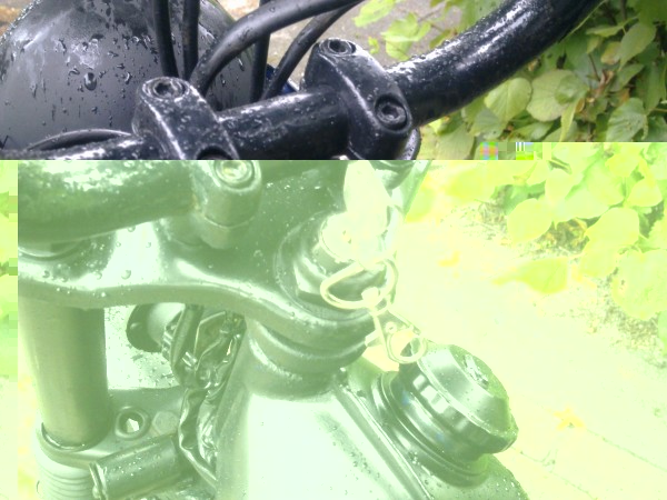

Van het weekend weer wat aan m'n tomosje gedaan.
Ik had al 'n contact slotje maar wist niet waar ik hem moest plaatsen.
Zat eerst te denken om hem in m'n zijdekje te plaatsen maar dat leek mij toch niets.
Tot ik op het forum het idee van ziggy91 zag, om hem in 't balhoofd te plaatsen.
Dat heb ik dan maar ook gedaan.
Dus sorry ziggy91 van het pikken van je idee.
Ik hoop dat je het mij niet kwalijk neemt. :)
Het is 'n perfect idee, dank je!
Hier 'n fototje

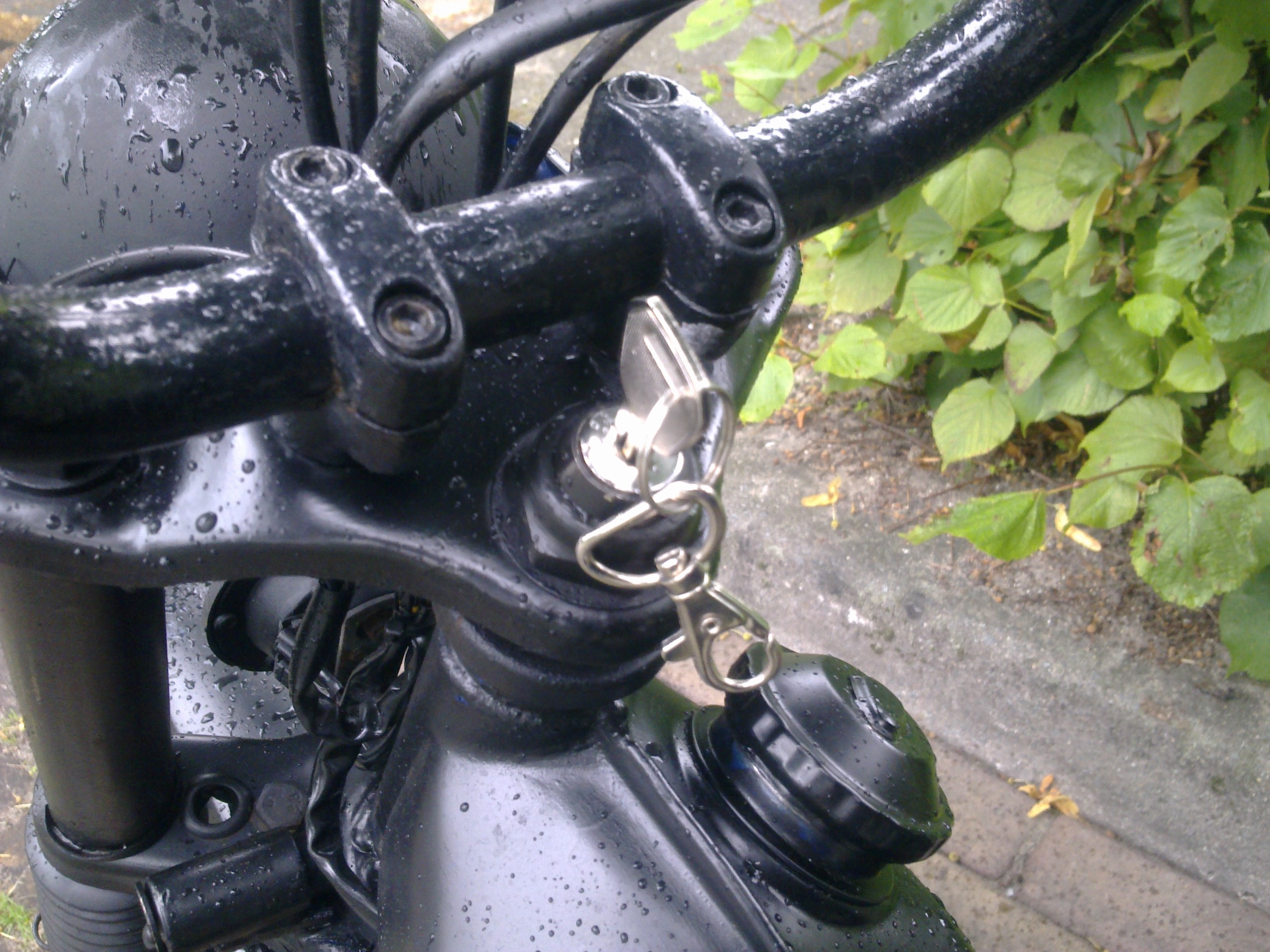

Berichtdoor Snormos » 16 aug 2011 08:42
erg strak!
hoe heb je daar een gat in gemaakt, dat moer is toch erg dik?
Die moer is wel dik, ja.
Maar hij is van aluminium, dus niet echt hard.
Ik heb er in het midden met 'n dikke boor 'n gat in geboord en toen
met 'n ronde vijl het gat nog iets groter en mooier rond gevijld.
Toen het gat groot genoeg was en het slotje er precies in paste
heb ik met 'n klein beetje kneedbaar staal en wat sec lijm 't slotje vast gezet.
Daarna heb ik de boel aangesloten op de zwarte draad die uit je motorblok komt,
met dit als resultaat.
En het werkt perfect. :)
