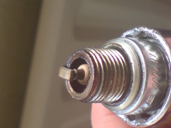

Berichtdoor TheStealthSpy » 08 mar 2011 16:24
Wat vinden jullie van deze bougie?
Tomos A35 Snor:
Cilinder: 65cc Airsal (44mm).
Cilinderkop: 65cc DMP (44mm).
Bougie: NKG Hittegraad 7.
Membraan: Airsal.
Spruitstuk: 14mm schuin (ontgrensd & uitgeboord).
Carburateur: Dellorto SHA 15/15.
Sproeier: 62.
Luchtfilter: Powerfilter.
Uitlaat: DMP Terugloop.
Ontsteking: Bromstand.
Vertanding: 26/22.

Berichtdoor Fakemon » 08 mar 2011 16:30
Ik vind 'm wel leuk.
Jan de Lasser
Berichten: 1434
Locatie: Vaassen
Berichtdoor Jan de Lasser » 08 mar 2011 17:55
ziet er voor mij uit zoals een bougie er uit hoort te zien.
Al is ie wel wat donker.
Neon Tomos:
viewtopic.php?f=68&t=13496
En gebruik altijd kopervet
brombertje
Berichten: 1255
Locatie: Duiven
Berichtdoor brombertje » 08 mar 2011 18:57
Ziet er idd vrij goed uit. Kan nog wel naar een 60, tenzij je graag heel iets te rijk rijdt en goede smering wilt. Dan is ie wel goed.

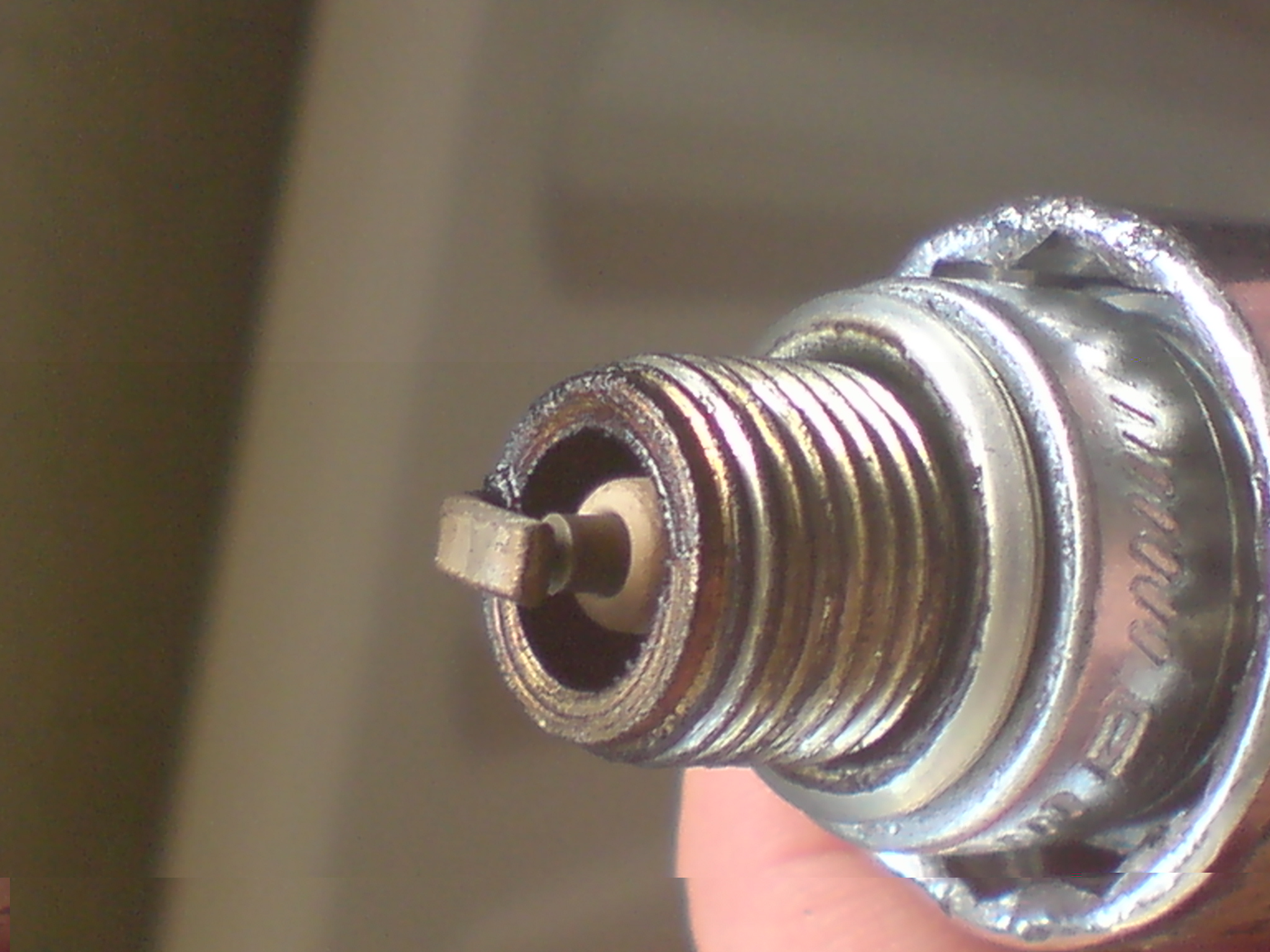

Berichtdoor lukieluke » 06 apr 2011 14:20
Ik heb een tomos a35 en mijn setup is
DMP aluminium 50cc
Bromkop orgineel
Tecnigas next
14/9 carburateur
Begrenst spruitstuk
Ontsteking tussen snor en brom
Sproeier 54
Alleen naar mijn mening is mijn sproeier te klein, als ik naar me bougie kijk. Heb ik gelijk?
Berichtdoor tomostefan » 06 apr 2011 14:21
1 maatje groter ;)
lukieluke
Berichten: 93
Lid geworden op: 06 aug 2010 17:15
Locatie: Voorburg
Berichtdoor lukieluke » 06 apr 2011 14:25
Oke, even halen dan.
Als ik de 37 (op me fietsteller) rijd, dan begint hij heel lichte te brrr en als hij goed warm is haalt hij dan max 39.5.
Kan dit worden verholpen door grotere sproeier? Of moet ik dan me ontsteking verstellen?
Berichtdoor tomostefan » 06 apr 2011 14:31
Zet je ontsteking eens op brom, en ja de sproeier kan helpen.
