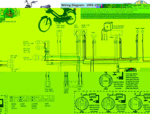

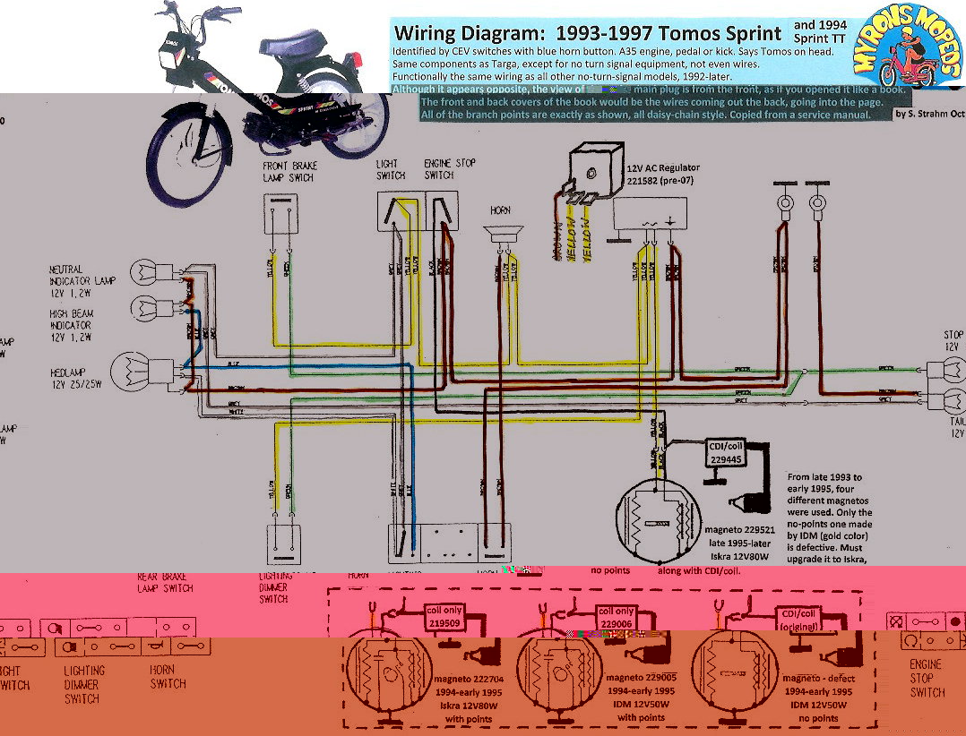

Berichtdoor Denn » 06 jul 2015 21:16
Wie kan mij helpen met het volgende.
Ik krijg mijn verlichting niet werkend meer. Heeft het wel altijd gedaan.
Waar het fout is gegaan weet ik niet.
Bekabeling nagekeken en deze is goed, zit ook (naar mijn idee en volgens schema's) goed aangesloten.
Spanningsregelaar vervangen.
Lampjes zelf vervangen.
Ook de claxon werkt niet.
Zal dit aan de stuurschakelaar liggen dan?
En zo ja, is deze zelf na te kijken / te repareren, of moet hij echt vervangen worden?
Roelzter
Berichten: 31
Berichtdoor Roelzter » 08 jul 2015 11:46
De schakelaar zit vast aan je kabelboom dus die wil je niet vervangen, je kan eens beginnen hem door te meten
Neem het elektrisch schema van internet (even zoeken voor jouw model) en schroef de schakelaar open.
Vervolgens meet je een voor een alle functies van de schakelaar door om te controleren of ze correct contact maken (meet ook de werking van de knoppen).
Maak ook de contactjes naar je verlichting eens schoon, bij corrosie valt de elektrische geleiding soms geheel weg.
Ten slotte, Tomos schakelt de negatieve draad, als je positieve draad ergens kortsluit is er geen stroomkring meer, check dus ook je kabelboom voor beschadigingen van draadjes.
