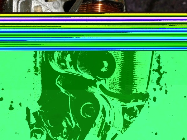

mijne ploft ook en mijn vliegwiel is er ook overheen gedraaid :s is bij mij onder het rijden gebeurd :(

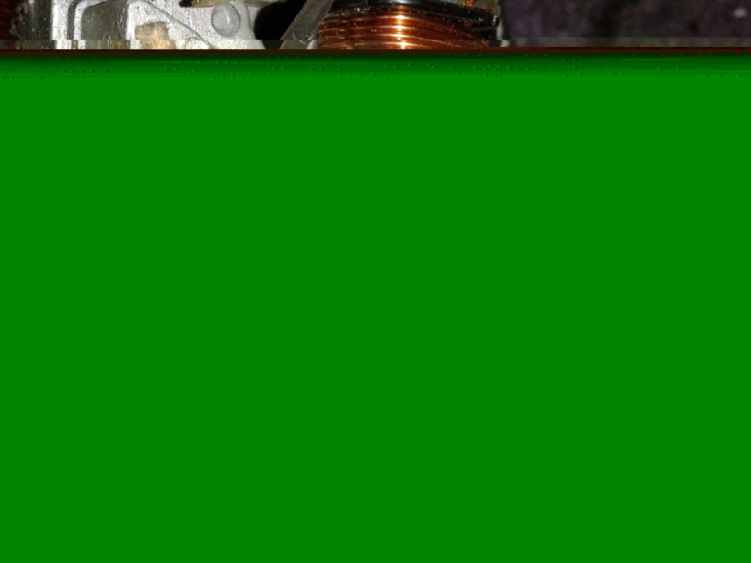

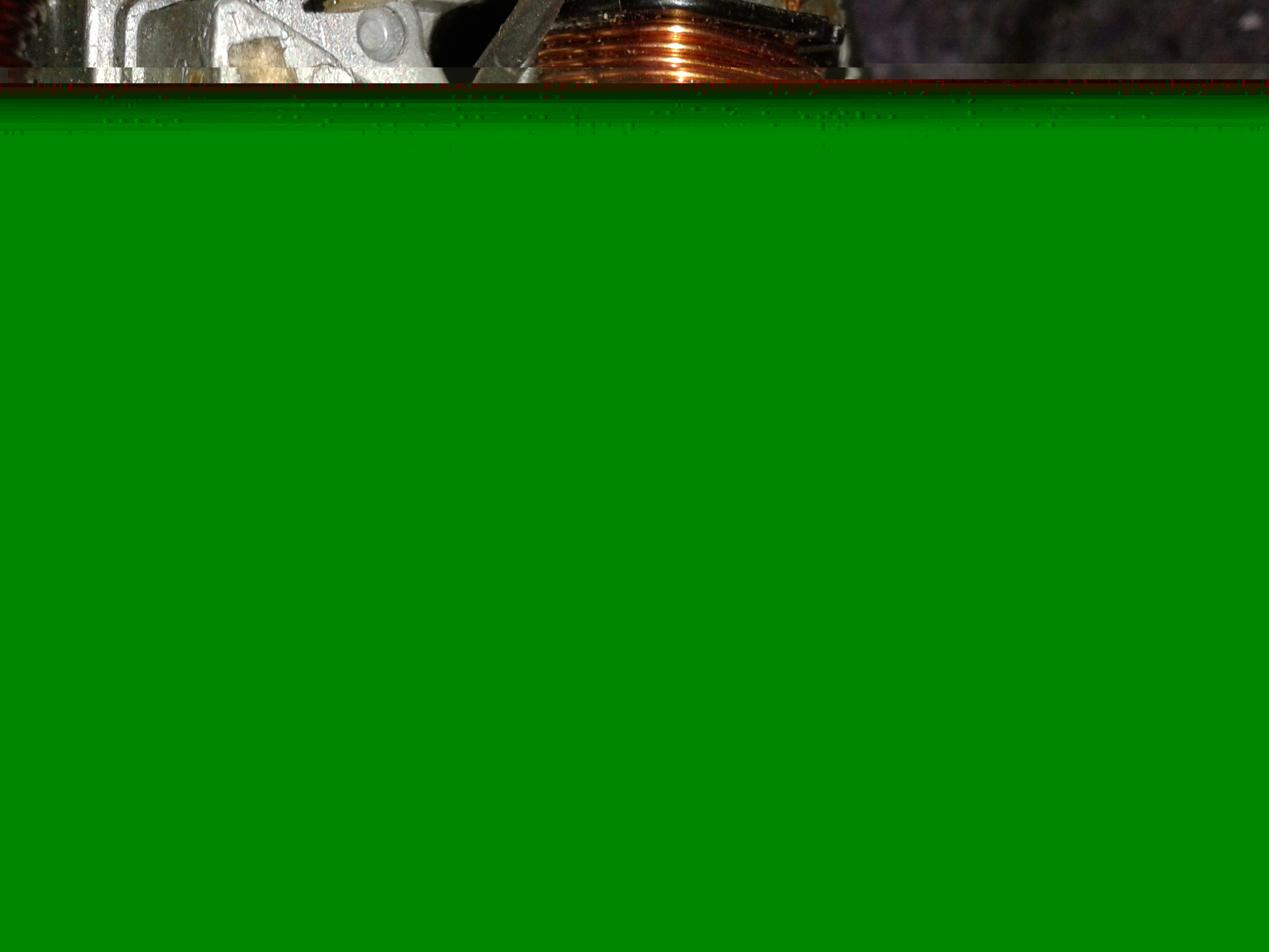

Berichtdoor buitertje » 01 feb 2013 15:20
dat wou ik dus ook lateb zien met me foto maar zie dat die mislukt is:(
