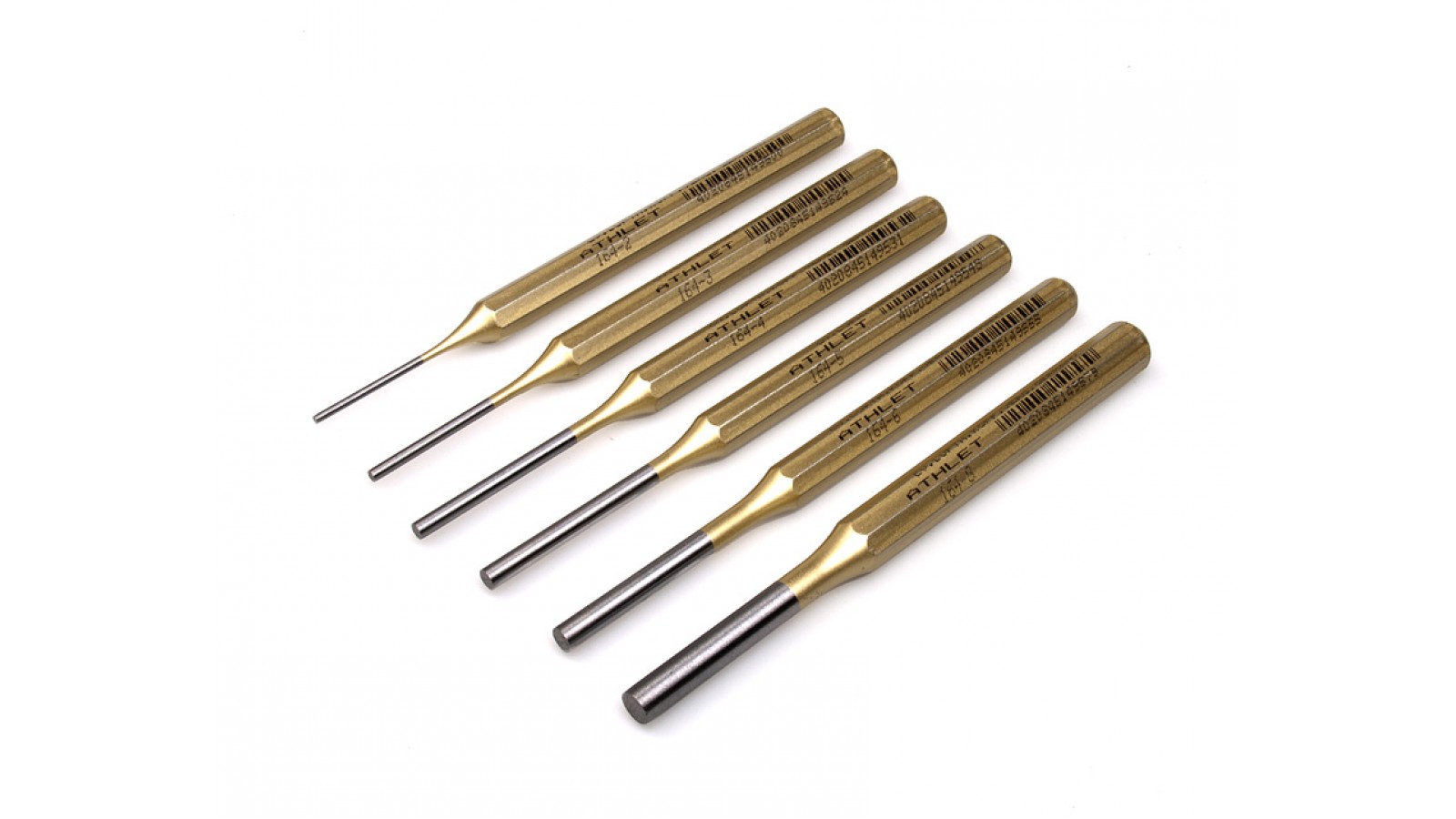

Help! wat begon als simpel even een uitlaat pakking vervangen kwam uit in een grote ramp.
Het begon met het losdraaien van de bouten waar de uitlaat vast zit, maar toen brak er één bout af precies waar hij de cilinder in ging. Dus na veel zoeken tot het besluit gekomen om een tapeind uitdraaier te gebruiken.
Wat eigenlijk een soort linkse boor is die zich vast zet in de bout, om vervolgens linksom de bout mee er uit te draaien.
Maar na wat draaien en wat kruipolie brak zelfs die af, maar de ramp is nu dat geharde staal, waar die uitdraaier van gemaakt is, nu kan ik hem namelijk ook niet meer uitboren voor een tweede poging.
Wat moet ik nu?!
Ik hoor graag van jullie.
Berichtdoor shadowranger » 12 sep 2020 22:15
Heb je een setje drevels (=doorslagen)?
Dan kun je proberen de gebroken linkse tap kapot te slaan en zo in stukken eruit te krijgen. Beter is gewoon het gat op te boren tot 5,2 mm en dan weer m6 draad erin te tappen. Of oversized gaan en een andere maat schroefdraad of helicoils (schroefdraadreparatie) toepassen.
Ben niet zo'n fan van die linkse tappen om o.a. de reden die je hebt mogen ervaren.

Om nog even terug te komen op de afgebroken drevel, hoe is het mogelijk om deze er uit te slaan, met een kleine beitel?
Het opboren lukt mij zo niet 1,2,3 want het is echt gehard staal. Dus ik heb de lokale smit op gebeld en hij zegt dat het echt wel moeilijk gaat worden, miss dmv verhitten of iets dergelijks maar dat is een tijd en geld rovend klusje als je dat door iemand professioneel te laten doen. Is het miss niet handiger om er een nieuwe cilinder er op te zetten. Of heeft iemand nog een plan B, of een alternatief om een uitlaat te bevestigen?
Ik hoor het graag, mvg.
Berichten: 3972
Berichtdoor fons716 » 17 sep 2020 21:47
Hoever zit die linkse boor-tap erin?
Berichtdoor shadowranger » 18 sep 2020 08:35
Beste Shadowranger,
Om nog even terug te komen op de afgebroken drevel, hoe is het mogelijk om deze er uit te slaan, met een kleine beitel?........
Een doorslag is een stuk gereedschap (zie bijlage) om een gehard stukje te verbrijzelen. Wel een veiligheidsbril dragen anders kun je mogelijk ook nog naar de oogarts of SEH om de ijzeren deeltjes uit je ogen te laten halen. De linkse tap moet je proberen in kleine stukjes te slaan zodat deze uit het gat komt.
De vraag die fons716 stelt is ook een goede. Als deze er niet zover in zit kun je vanaf de andere kant door het gat heen het srukje terug proberen te slaan. Neem daarvoor een doorslag die in het gat past.
