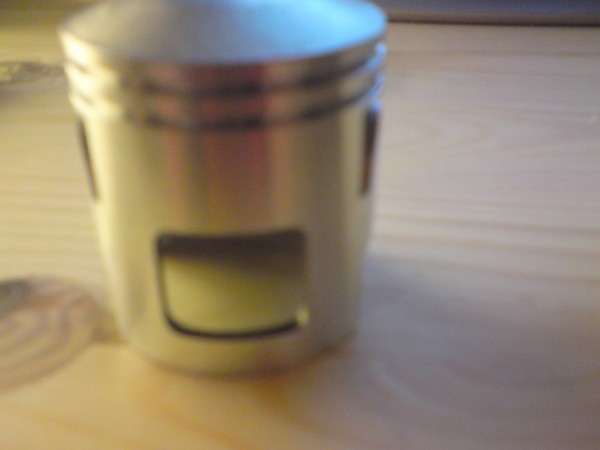

Hoe om moet de zuiger in de cilinder het gaat om een 65cc DMP. er zit een gat in de zuiger moet die naar de uitlaat poort of naar de inlaat waar het membraam zit? hier een foto voor de duidelijk heid.
Alvast bedankt. :)
Het gaat om dit gat
Dus moet die bij de inlaat(boven) of onder bij de uitlaat poort.
En op hoeveel meot ik mengen met de 65cc dmp met bromkop, 15mm,en std snel uitlaat. 1 op 45 toch?

Berichtdoor Danny E » 21 feb 2010 21:06
gat moet naar inlaatpoort.
1:45 is goed
