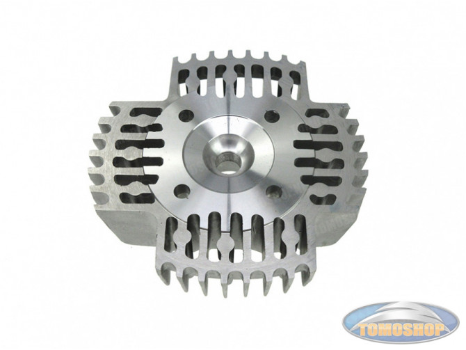

Om op Fons terug te komen: Ik denk dat mijn HD kop al gevlakt is vanuit de fabriek. Je ziet de frees tekens erin staan en hij heeft geen opstaande randjes zoals de HD kop van mijn 50cc dat heeft. Misschien ga ik binnenkort een compressietester kopen om dit even te checken.

Dan heb jij een ander merk kopje want bij een DMP 44mm kopje model origineel heb je een opstaand randje.

Dat klopt. Ik heb deze:
Berichten: 4002
Berichtdoor fons716 » 27 mar 2023 13:32
Heb je al eens gemeten hoeveel de squish is met dat kopje, kop is eigenlijk voor een Puch Maxi 70cc

De squish in ongeveer 2.8mm. Volgens mij is dat veel te veel

Daar kan inderdaad wel 2mm vanaf, een squish van 0.8mm zou prima zijn. welke koppakking gebruik je? en eventueel kun je kop af laten draaien.

Okay dan ga ik binnekort even kijken of ik ergens de kop kan laten bijwerken. Ik gebruik nu een alluminium koppaking. Deze is 0.4mm dik.

Ik zou toch eerst even de deck height meten, dat plus koppakking en squish randje in de kop is de squish. Kleiner dan 1mm zou ik hem niet maken want hij wordt echt heet.
Met de deck height meten de cilinder wel vast zetten.
En een nieuwe aluminium koppakking van 0,4 mm wordt ook dunner, meet maar eens een oude op.

Het is alweer even geleden maar ik heb de deck height gemeten:
Deck height is 1.2mm
Pakking na installatie is 0.4mm
Randje op de kop: 0.8/0.9mm afhankelijk van waar er gemeten wordt
De compressie is hierbij ongeveer 100psi of 7 bar. Wel een stuk lager dan wat Fons heeft. Met de 50cc hogedruk kop zonder pakking (alleen om even te testen heb er niet mee gereden) kom ik op 140psi uit.
Ik heb de kop weggebracht voor vlakken. Ik heb gezegd 0.7 van de kop af. Verder heb ik getest zonder koppakking en merk dan wel een aanzienlijk verschil met optrekken. Ook heb ik de uitlaatpoort iets breeder gemaakt en 1mm hoger. Dit zou voor een maximaal vermogen bij 7500RPM moeten zorgen.
De kop is dinsdag waarschijnlijk klaar. Dan even zien hoe de brommer loopt.
Ik heb ook nog gekeken naar de big valve van polini. Mocht ik ooit nog voor topsnelheid wil gaan kon ik deze big valve combineren met een phbg carb. Ik zal dan wel zelf een spruitstuk moeten fabriceren. Momenteel lijkt mij dat een beetje overbodig. Zeker aangezien er nog wel wat te halen valt uit de huidige setup.

Ik had de kop afgedraaid zodat het randje helemaal weg was en een koppakking van bv 0,2mm gemonteerd.

De spoelpoorten en de uitlaatpoort zijn nu op elkaar getimed dus verwacht wel dat dit beter rijdt. Het probleem met een dikkere voetpakking is dat ik opnieuw mijn squish groter maak. Verder heb ik de rand van de kop niet volledig laten afdraaien voor wat marge voor de zekerheid.
