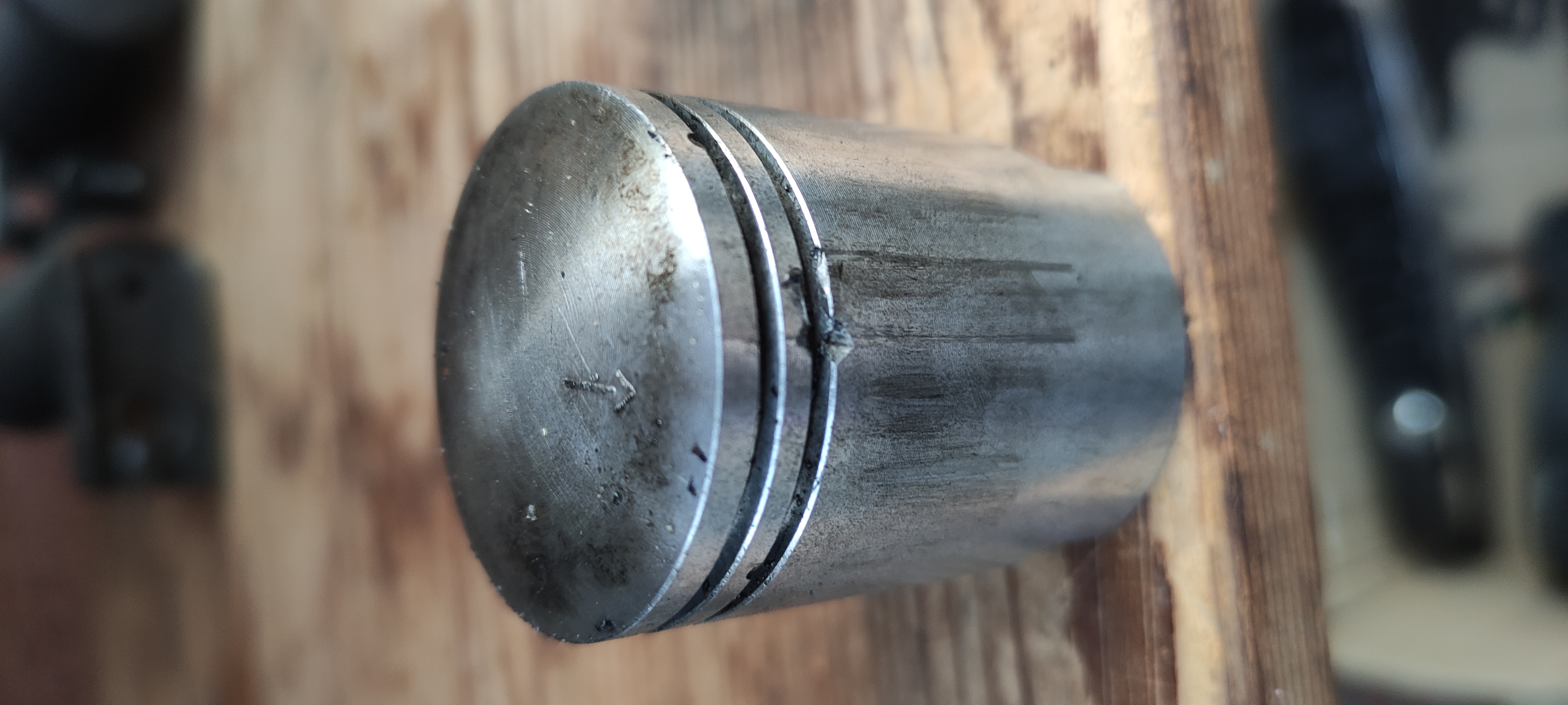

Maar, vandaag een nieuwe zuiger geplaatst met sleuven. De oude heeft er geen.
Tomos startte prima, liep stationair goed. Even laten lopen minuut of 5, maar toen ik gas gaf een paar keer, een knak en hij valt uit.
Alles weer er onderuit, en ik zie dat de onderste zuigerveer gebroken is? Enig idee wat dat veroorzaakt heeft?
Heeft die niet goed gezeten tov het nokje?
Zuiger is licht beschadigd, cylinder niet
Berichten: 4003
Berichtdoor fons716 » 06 okt 2022 21:14
Als de veer niet goed zit bij het slotje-pinnetje dan krijg je de cilinder er niet op.
Of de veer heeft te weinig slotspeling gehad, of hij is met het monteren te ver open gebogen.
Nieuwe veren altijd eerst in de cilinder drukken, dan met de zuiger de veer recht-haaks drukken, dan met voelmaatje de opening opmeten... 0,25 moet er net tussen kunnen....kan dat er niet tussen dan iets van de veer schuren en weer meten.

Jij denkt dus dat een zuigerveer te weinig speling heeft gehad? En zich door het uitzetten kapot heeft gedrukt?

Jep, als de veer geen slotspeling meer heeft kan hij gaan klemmen in de cilinder of bv in de uitlaatpoort gaan happen door vervorming van de veer.
Zo rol je een veer op de zuiger bij het slotje beginnen met een 2takt....een 4takt heeft geen pinnetje omdat die geen poorten heeft waar de veer in kan happen.

Kan dat door de combi oude cilinder en nieuwe zuiger komen?
Kan er ook een stukje onder de zuiger terecht komen?
Dat lijkt mij niet. Schade zit ook bij de uitlaat poort
Berichten: 4003
Berichtdoor fons716 » 08 okt 2022 11:49
De schade is bij de onderste veer ontstaan, zo te zien heeft de veer in de uitlaatpoort gehapt en is daardoor gebroken...dat kan komen door te weinig slotspeling of een uitlaatpoort die te breed is gemaakt met het tunen van de cilinder.....of je hebt heel veel pech gehad dat de zuigerveer gewoon niet goed was.
