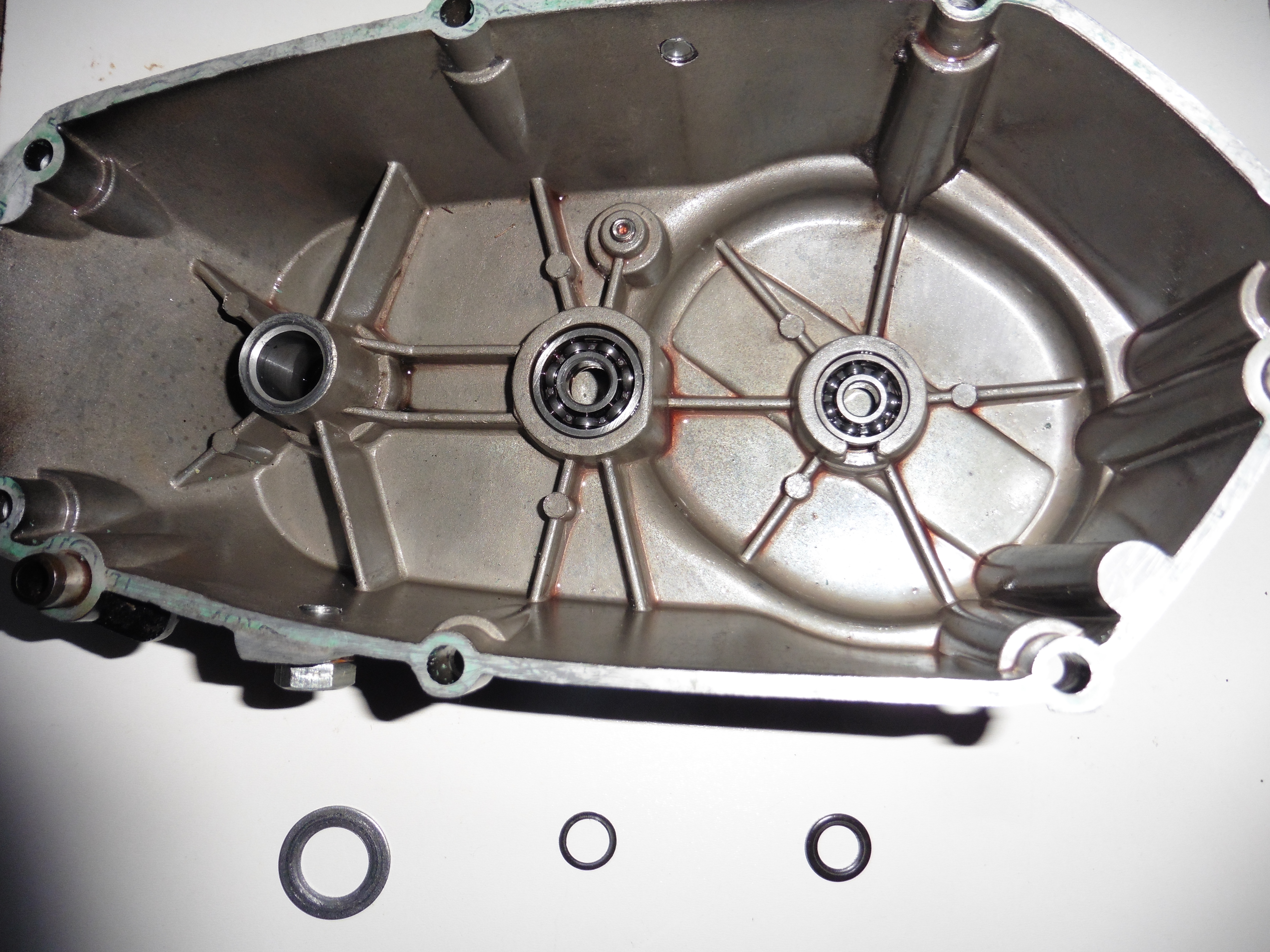

Nog een vraagje: bij het afnemen van het carterdeksel vielen er 3 ringen uit, 2 kleinere dunne en 1 grotere dikke (zie foto). Omdat ik niet kon zien waar deze thuishoren daarom de vraag: welke ring hoort waar?
Berichten: 3980
Berichtdoor fons716 » 16 sep 2022 22:37
De ringen horen netjes op de as te passen zonder veel speling, dus dan heb je weinig keuze.
Op 1 as kunnen soms 2 ringen zitten, is verschillend per blokje.
