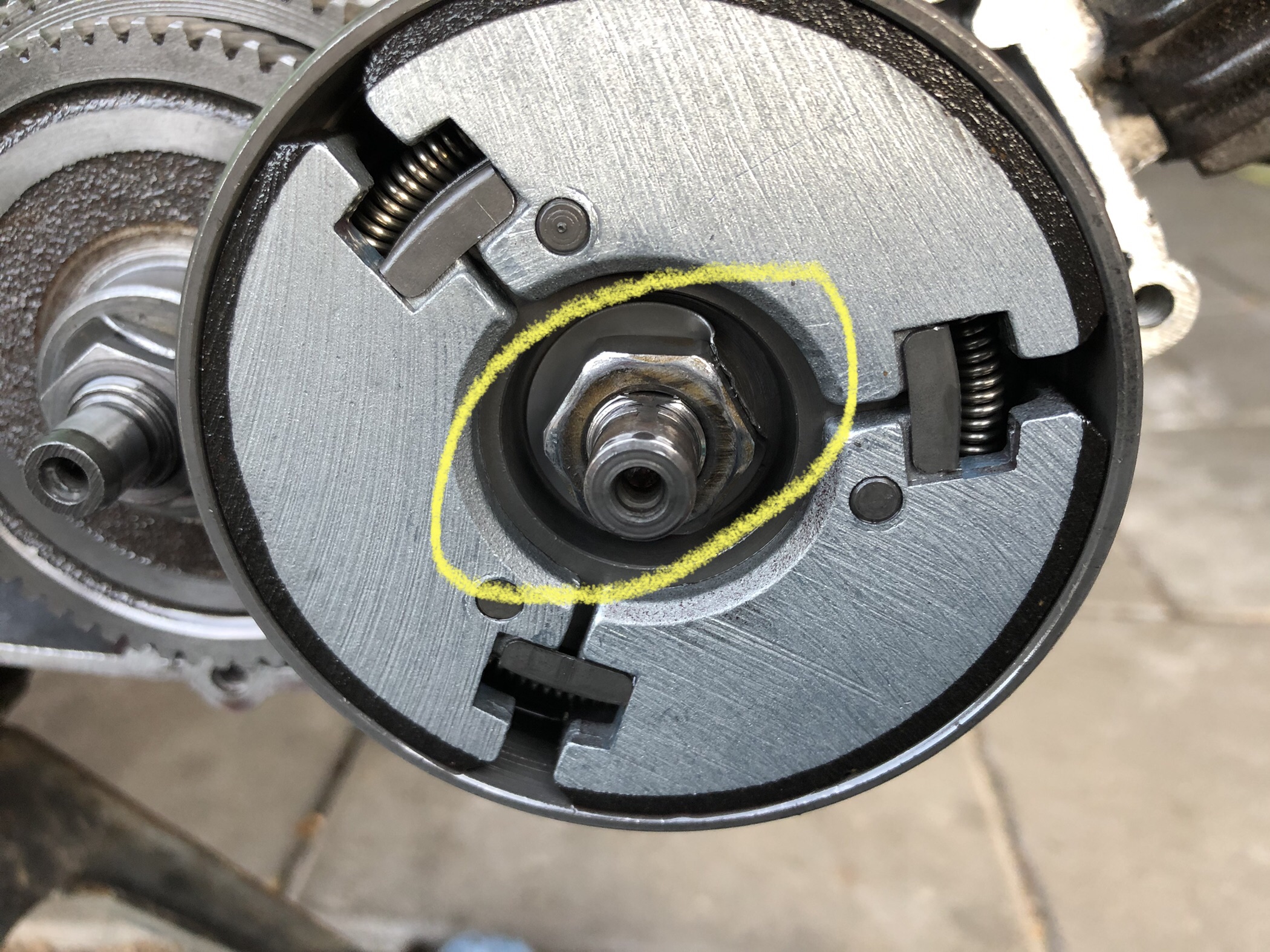

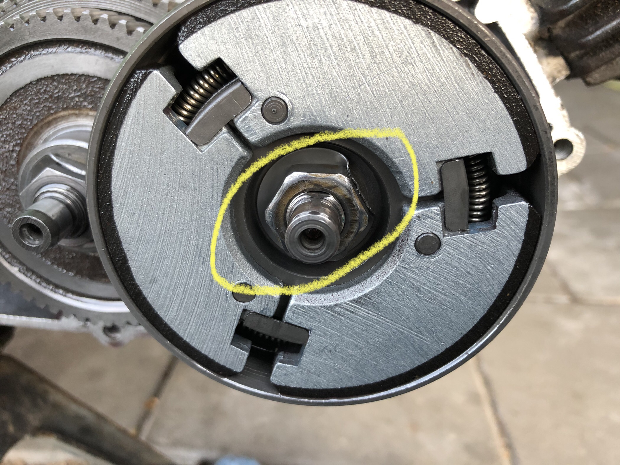

Het is gelukt hoor. Wat mij gelijk opvalt is dat er een ring volledig krom is.

Dat klopt, dat hoort zo. Dit is om de moer te blokkeren tegen loslopen.

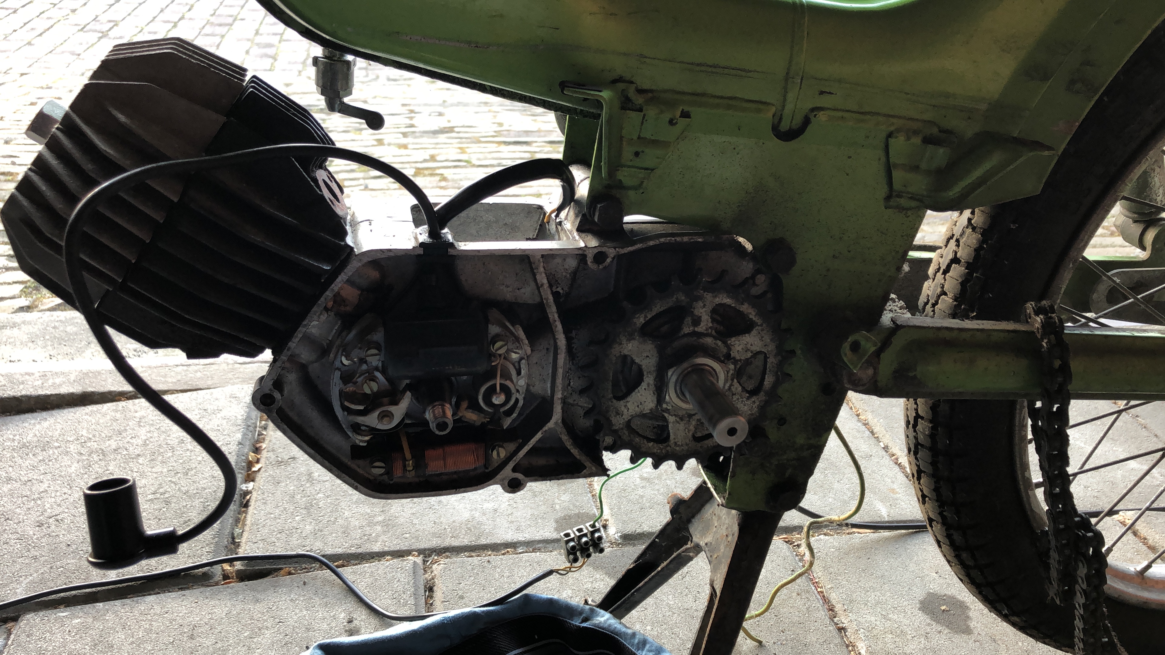

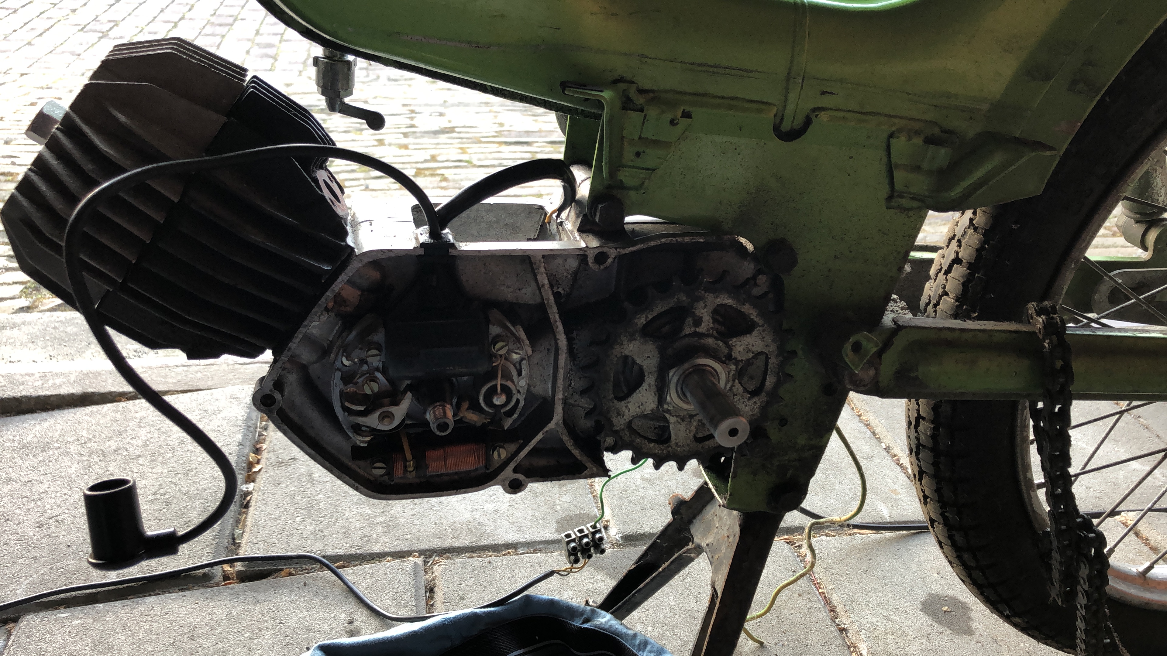

Even een update. Inmiddels ben ik al een stuk verder en gaat het zonder problemen. Gestaag, maar we komen er wel.
Volgens mij ziet de versnellingsbak er allemaal nog mooi uit. Het voortandwiel misschien iets minder?
Tot zo ver mijn update. Bedankt.
Berichtdoor shadowranger » 23 apr 2021 23:22
Ziet er idd goed uit. Kettingwiel zou ik nog niet vervangen, die kan nog wel mee. Heb ze slechter gezien.
Echter bij je laatste foto kijk ik naar de krukaskeerring. Ik heb t idee dat deze verkeerd zit. Het veertje hoort aan de lagerkant te zitten en de zichtzijde is dicht. Het veertje helpt bij de compressie om de gassen binnen te houden door de lip op de as te drukken. Nu kunnen de gassen er nog steeds uit. Heb jij deze er zo ingezet, en hoe zat de oude?
