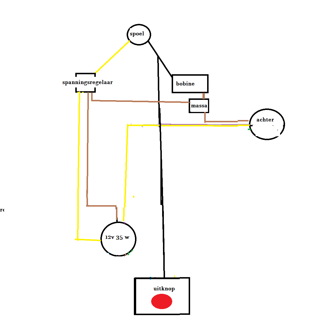

Ik heb even een ander kabelboompje opgehaald, met goede stuurschakelaar.... alleen is de bekabeling anders.... geen remlichtaansluiting, wel stadslicht en kilometertellerverlichting.
Dus...
optie A oude blokje erafknippen en nieuwe op solderen (gezien mijn ervaring wellicht niet heel verstandig)
optie B nieuwe blokje aansluiten en omknutselen (nu ik het typ, lijkt het me al een slecht plan)
optie C eerder genoemde optie..... alles loshalen en een simpel systeem aanleggen... ik heb alvast een schema gemaakt
verlichting tomosfin simply.png (18.68 KiB) 9563 keer bekeken
vraag aan jullie:
- kan dit zoals ik het bedacht heb ? kan achterlicht ook wel direct op spanningsregelaar ipv via koplamp (geel)
- kan het kwaad dat verlichting meteen aangaat bij starten ? lijkt mij niet toch ?
Idee van Fons (moest even googlen).... de jack chassis aansluiten om de zwarte kabel, de stekker als sleutel snap ik nog, maar niet hoe ik het systeem in de dopmoer krijg....en start hij dan niet zonder jack-stekker ? Is dit gevoelig voor vocht (kortsluiting), heeft de zwarte draad geen aarde nodig (waarschijnlijk een domme vraag)

Berichtdoor peterzoetermeer » 28 mar 2021 15:47
Nu heb je geen schakelaar voor je koplamp, heb je dus of groot licht of dimlicht. Gaat een van beiden kapot, zit je dus in het donker.
Normaal zit de draad naar het achterlicht in hetzelfde kabelschoentje als die voor de stadslicht (die je net hebt).
Hoeft natuurlijk niet, kan net zo goed vanaf de spanningsregelaar, is dichterbij ook.
De uitknop doet niets anders dan de zwarte draad verbinden met massa, als dat het niet deed bij de oude schakelaar, kan het dus aan de zwarte draad liggen, is die wel verbonden met de bobine? Gemeten?
De schakelaar kan kapot zijn, maar het kan ook aan de (bruine) draad liggen van de schakelaar naar massa, is die wel aangesloten en goed?

Berichtdoor peterzoetermeer » 28 mar 2021 18:51
Van de schakelaar zou een draad met vaste spanning naar de rechter remlichtschakelaar kunnen lopen, geen massa.
De zwarte draad komt van de verbinding tussen spoel en bobine. De bobine maakt hoogspanning om de bougie te laten vonken. Als je die zwarte draad verbindt met massa dan maak je eigenlijk kortsluiting, er blijft geen stroom over voor de bobine, de bougie vonkt niet meer en de motor stopt. Zo werk het. Snap je?
Voor het gemak, loopt er dus een zwarte draad naar de stuurschakelaar. Als je de knop omzet is het de bedoeling dat de zwarte draad dus verbonden wordt met massa. In de regel is dit een bruine draad, maar dan moet die wel goed aangesloten zijn. Het frame als massa gebruiken is bij tomos wel eens een probleem. De motor hangt maar met een paar bouten in het frame. Als hier lekker veel vet tussen zit heb je kans dat het frame slecht contact maakt met het frame. Hoe verder je hier vanaf zit, hoe rotter het wordt, je stuur, spatborden, allemaal slechte massapunten.
Beter is het massapunt bij de bobine te gebruiken of het massapunt bij de spanningsregelaar. Als dit punt geen goed contact maakt, doet niets het.

Ik zie tot mijn verbazing dat op het universele schema er geen bruine massadraad loopt van de stuurschakelaar naar een massapunt. Heel creatief opgelost, er loopt een groene draad naar het massapunt van de kilometerteller en ja, als je die zooi eraf knipt omdat je toch geen kilometerteller hebt, doet de aan/uit schakelaar en je toeter het dus ook niet. Vraag mij niet welke idioot die draad ooit groen heeft gemaakt.

Nav Peter; Bedankt voor je uitleg. ...dus voor een aparte uitschakelaar met ook een massa terug naar bobine.
Klopt hoor...er loopt een spanning (geel) van schakelaar naar remlichtschakelaar en geen massa
Haalt de uitknop op de schakelaar in mijn eerdere schema zijn massa dan via massa die naar koplamp en spanningsregelaar loopt ?
Fons; daarmee volgens ook mijn antwoord op jouw vraag.... de massa van de stuurschakelaar loopt bij mij via koplamp naar aardepunt op spanningsregelaar.
of.... wacht..... kan het dat mijn massa bij de koplamp niet goed aangesloten zat ? en daardoor de stuurschakelaar geen massa kreeg, waardoor toeter en uitknop niet werken ?
Is dat ook wat shadowranger stiekem bedoelde met zijn post op 27-03 15.31 ?

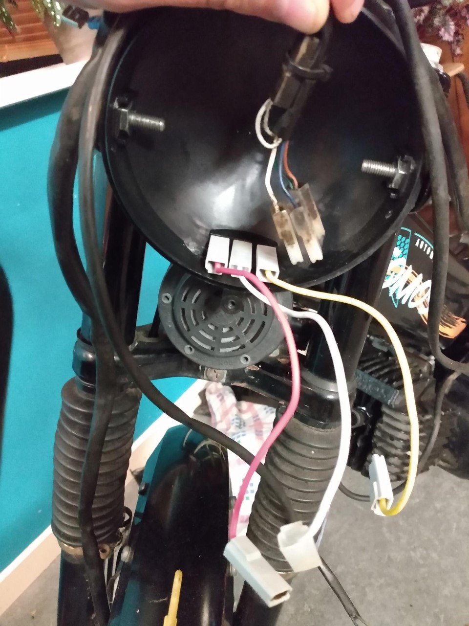

"De lamp op je foto is idd een H4 type met groot en dimlichtfunctie. Mijn vraag aan jou is welke poot van de koplamp de common massa is en welke de dim-/ grootlichtfunctie heeft (met de resp. kleuren geel/ wit/ roze). Dit ivm de aansluitingen in de koplamp en de bedrading van je tomos.'"
testen door de aansluitingen daar te wisselen en anders massa vanuit stuur eens rechtstreeks aan te sluiten (zonder koplamp) - durf m niet in de stromende regen te testen aangezien ik alles open heb liggen..... en binnen starten... gaan pubers en vrouw me boos aankijken. (dus moet even tot morgen wachten)

Berichten: 4004
Berichtdoor fons716 » 28 mar 2021 21:00
Gele draad op de H4 lamp moet massa zijn, maak anders een foto van de achterkant van het koplamphuis.
Is ook heel simpel te meten met een multimeter op ohm.

Berichtdoor Niek Mos » 28 mar 2021 21:38
De bende hangt al los, maar voor de goede orde:
- binnenkomst kabelboom; grijze gaat door naar stuurschakelaar, bruin groen zou op minmassa moeten, blauw op groot en wit op dim, maar aangezien er geen verschil is bij deze lamp, maakt dat eigenlijk niet uit toch.... zolang massa maar op massa zit.
Ik heb al een andere fitting besteld om er een duplo 12v 35w in te zetten zoals shadow voorstelde
