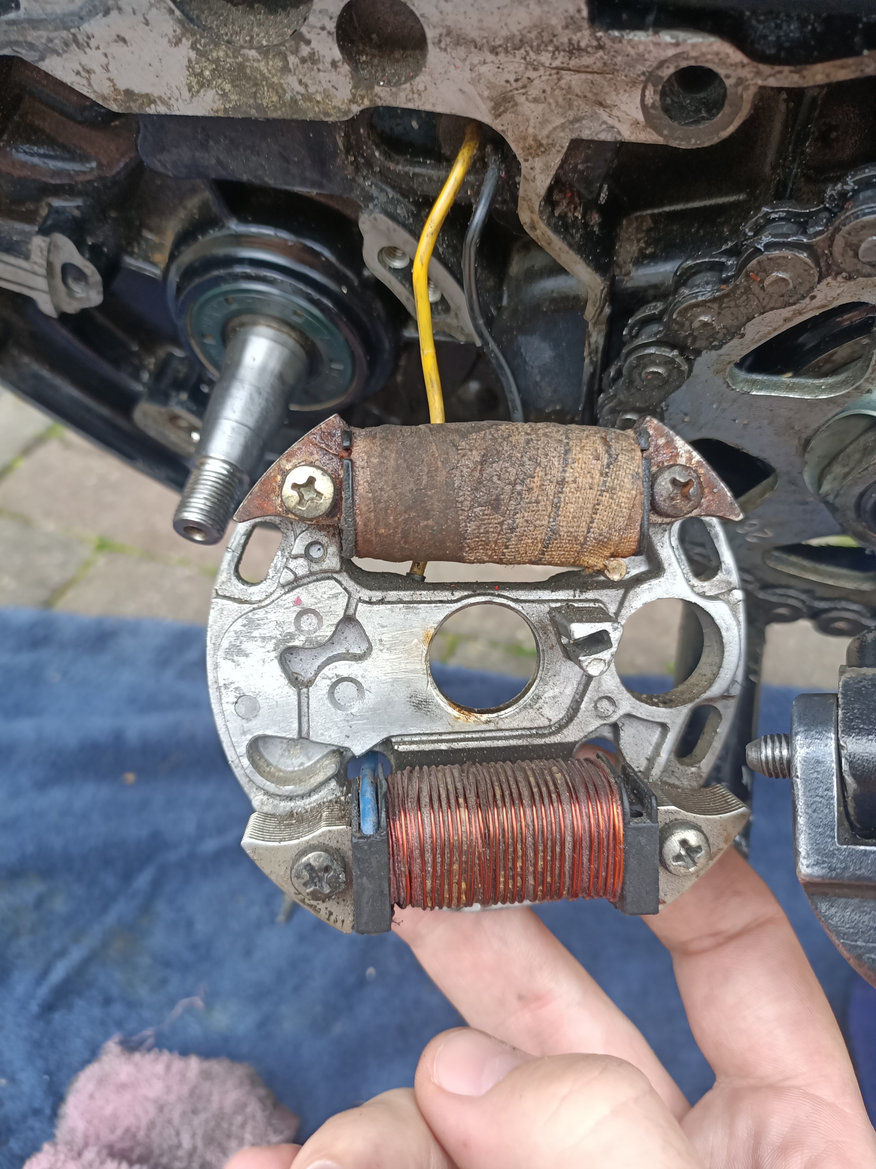

Ik heb inmiddels keerringen vervangen alles er weer op gezet. Nu start die bijna niet. Ook knalt die soms bij het kicken. Hij pakt wel aan en rookt even maar gaat gelijk weer uit. Nu wou ik de ontsteking nakijken. Ik heb een goede vonk maar vermoed dat de ontsteking niet goed is afgesteld. Welk type ontsteking is dit? En hoe is deze af te stellen? zie de bijlage voor een foto.

Inductieve 2 spoels Iskra. Is in princie alleen goed af te stellen met scope.
Kwestie van trial and error. Steeds proberen de grondplaat verder rechtsom te draaien totdat de motor naar je tevredenheid loopt. Daarna markeren op zijkant van de grondplaat en carter voor de toekomst.

Oke bedankt. Dan ga ik daarmee aan de slag. Is de ontsteking ook door te meten met een multimeter om te zien of deze niet defect is ?

Spoelen kun je doormeten. Op Ohm stand of de wikkelingen ergens onderbroken zijn of juist kortsluiten.
Verder kun je de draad uit je blok meten op wisselspanning als je kickt. Zou boven een bepaalt voltage moeten komen. Staat ergens op het forum wel hoeveel.
Let op!! Niet de bougiedraad proberen te meten want die heeft enkele duizenden volt en blaas je je meter op of word je geëlektrocuteerd.

Ik ben vandaag even bezig geweest met de ontsteking. Deze staat nu op iets boven de snor streep. Hij loopt weer mooi. Start ook weer na 2a 3x kicken. Dit was voorheen 15 a 20 keer. Bedankt allemaal
