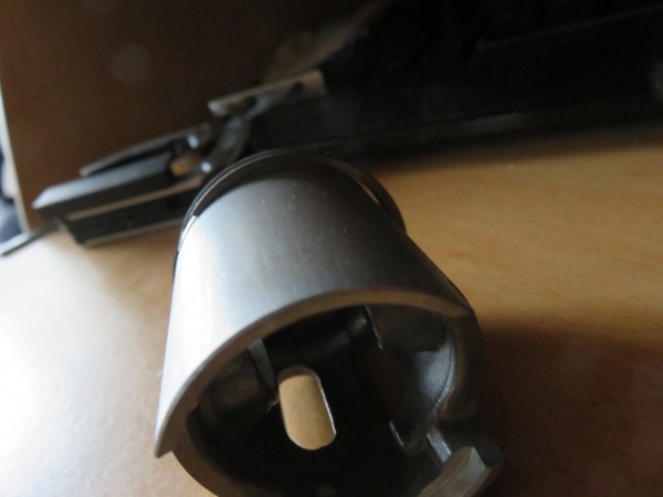

Als je zuigerveren gebroken zijn moet je dat wel merken aan verminderde compressie.
Becky
Berichten: 195
Lid geworden op: 07 feb 2011 09:29
Locatie: Rotterdam
Berichtdoor Becky » 11 apr 2016 13:26
compressie lijkt nog in orde. merk in ieder geval niets aan het aankicken.
edit: nou niet dus. kan hem met mijn hand naar beneden duwen :x hoe kunnen ze breken dan? heb er nog geen kilometer op gereden... oja en hier had ik hem niet schoongemaakt, de bougie
knowledge is power, strengh is just a tool
Berichtdoor shadowranger » 12 apr 2016 09:17
Zal ook niet dat de zuigerveren gebroken zijn, eerder een lekke krukaskeerring (of beide, maar vervang ze iig allebei als er 1 kapot is). Zeker als je de kickstart met de hand naar beneden kan duwen. Normaal kost dat wel wat meer kracht en voel je duidelijk weerstand tussen de slagen.

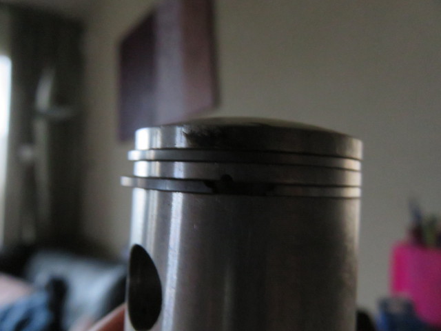

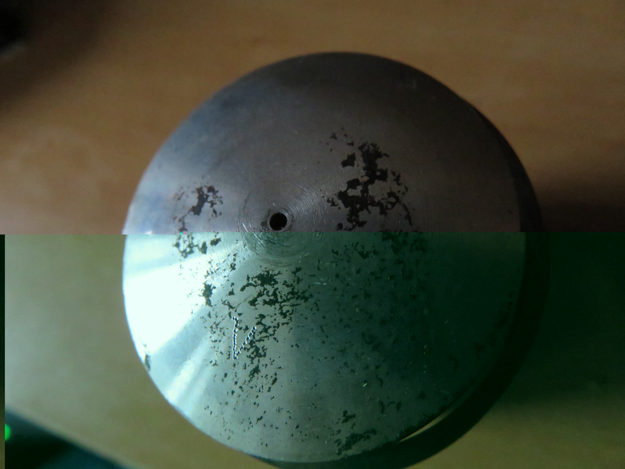

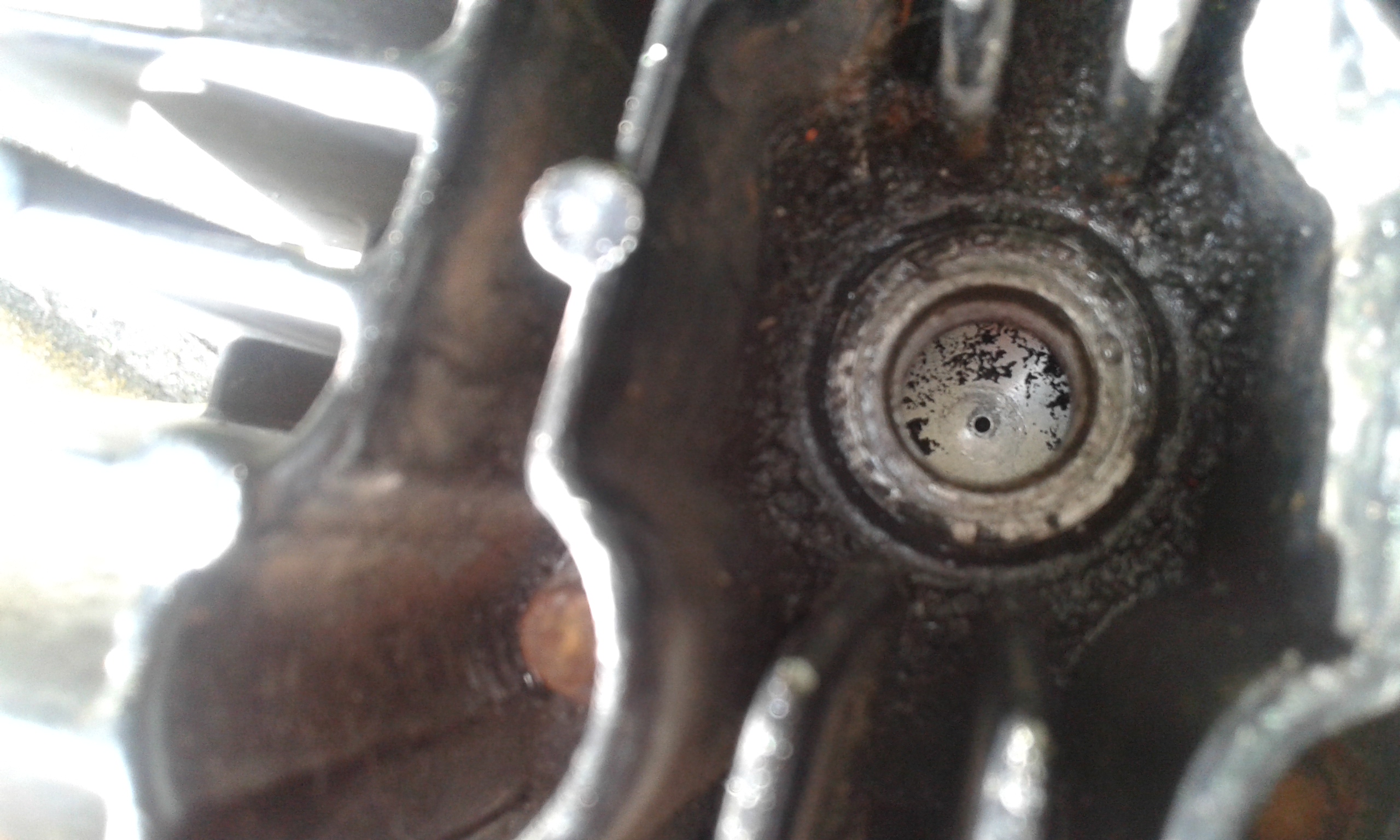

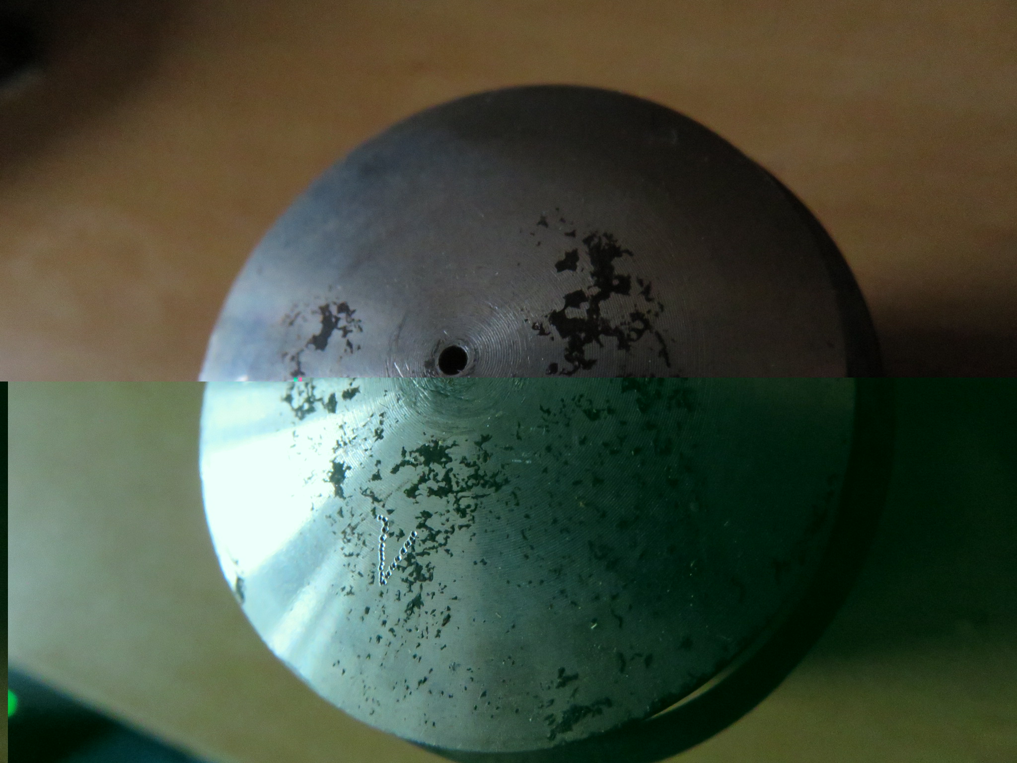

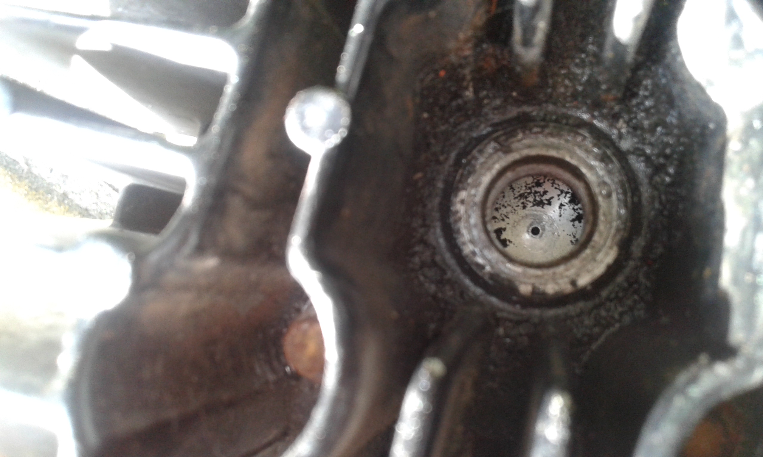

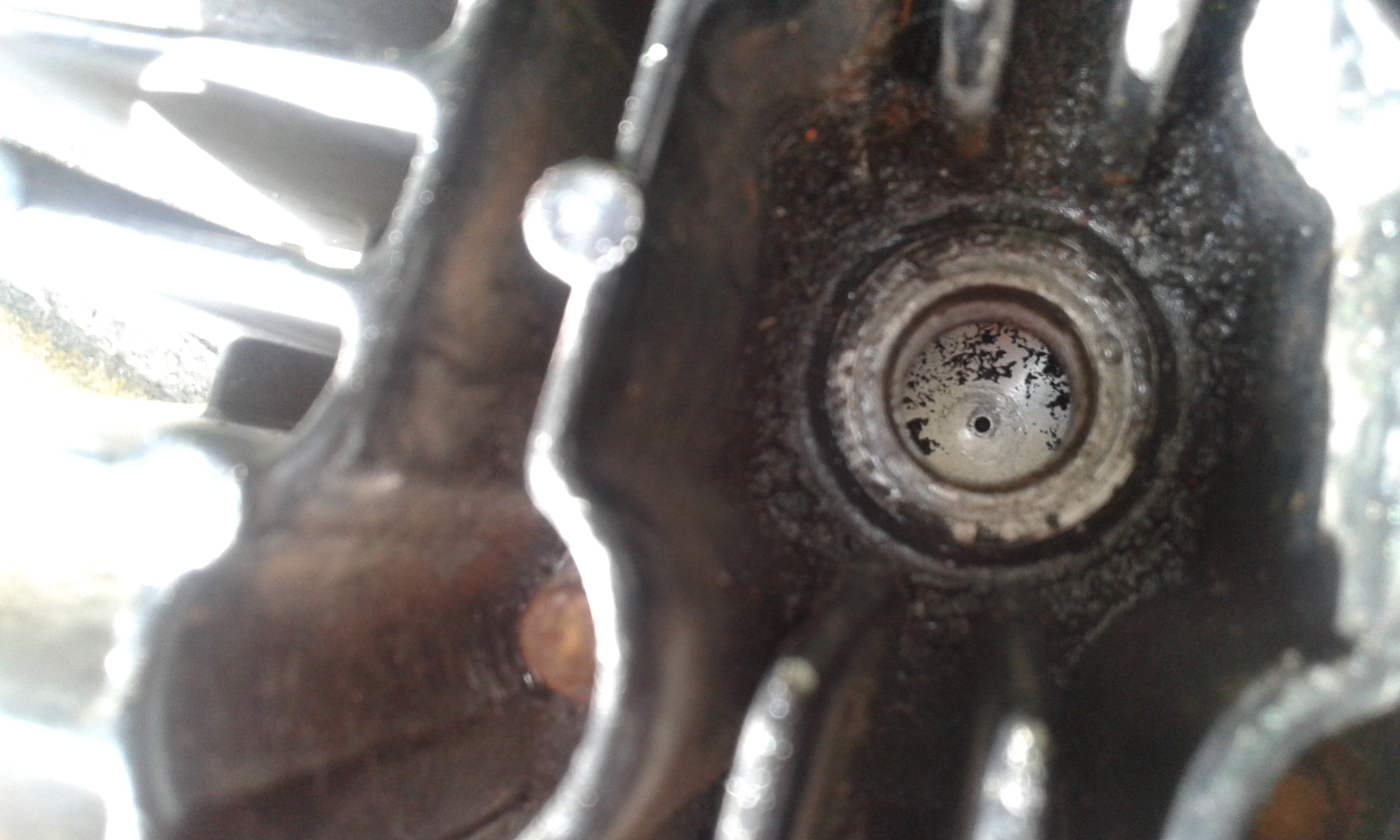

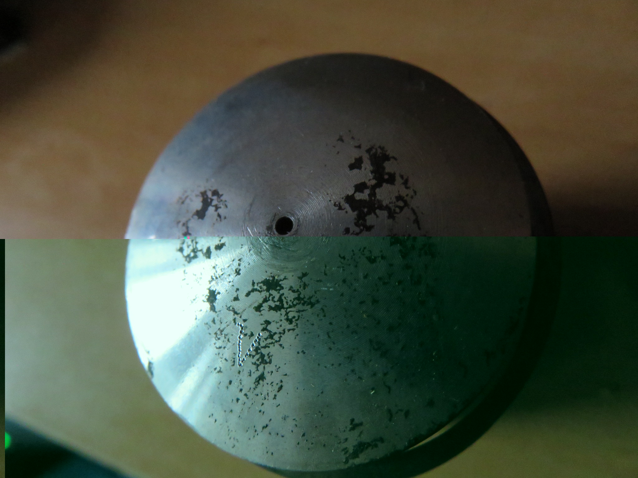

ehm hoort er een gat in je zuiger te zitten bovenop? :roll: :shock: logisch dat ie het niet doet... wat moet ik nu allemaal weer doen? hele blok splitsen of hoeft dat niet? ivm losse stukjes evt enne dat zal wel de reden zijn dat ie niet op volle kracht kon rijden... bougie is te lang geweest... scheelde paar mm dus ja...
Berichtdoor kinderbrueno » 13 apr 2016 12:48
Is het echt een gat of een pitje? Aantal zuigers hebben namelijk zo'n pitje. Is normaal.

Berichtdoor Becky » 13 apr 2016 13:05
een diep gaatje zover ik kan zien en rondom is hij weggeslagen. dat zie je als je hem uitvergroot.
Edit: heb geprobeerd er wat in te prikken, dat ging niet. dus dat donkere hoort zo...

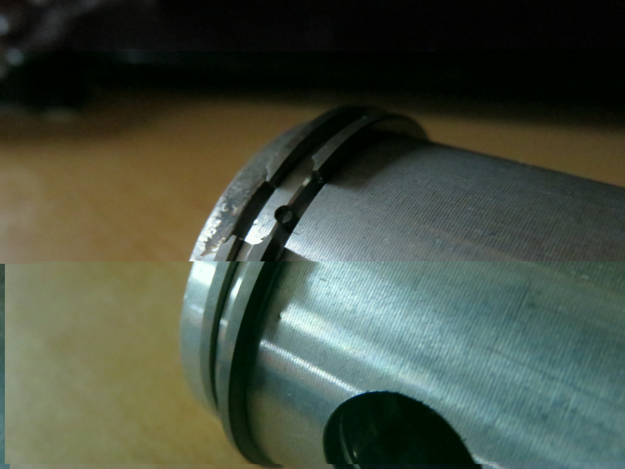

Berichtdoor Becky » 18 apr 2016 20:06

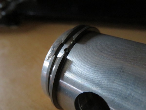

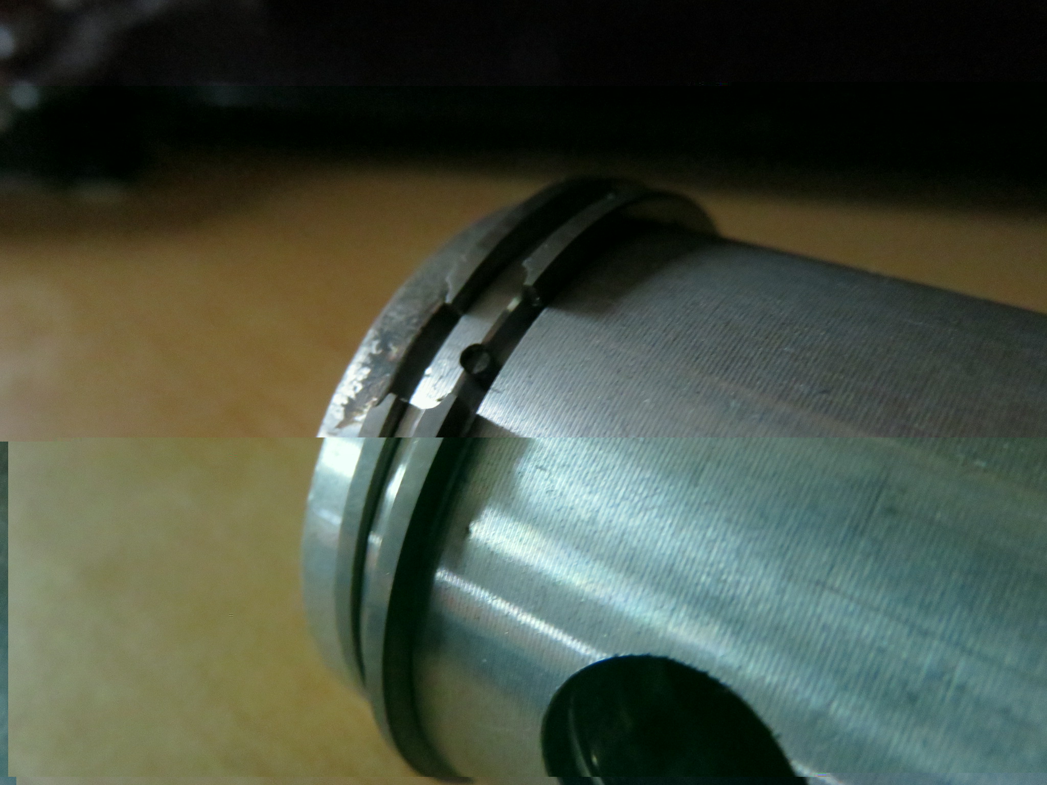

Ik zie minimale krasjes rond het gaatje, ga dus de zuiger niet vervangen. lijkt me niet zo nodig.
de zuigerveren daarentegen.... lijken me wel erg los?
Berichtdoor kinderbrueno » 18 apr 2016 21:25
Zolang de veertje goed passen als je ze indrukt lijkt me niks aan de hand
Berichtdoor ief » 18 apr 2016 22:39
Zuiger is al vervangen en zo te zien niet heel lang geleden. Dat 'los' hoort zo. Mogelijk dat ie wat ruim is en wat tikt/ rammelt, dan vooral bij lagere toerentallen maar daar zal ie niet echt langzamer door rijden verder.

ooow ok. nouja zag ook iet wat roest bij de koppakking en bij het randje van de cilinder (binnenin). alles opgepoetst en hij is prachtig mooi krasvrij gelukkig.
heb idd pas cilinder en zuiger vervangen na mijn vastloper (2e hands overgekocht, maar was in nieuwstaat)
nu las ik dat sommigen de koppakking weglaten, waarom is dit? is dit beter? heb een aluminium liggen, deze ga ik als vervanging gebruiken van de papieren
