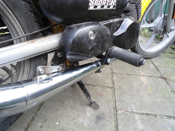

Hmm, de praktijk is weerbarstig, gister proma cp gemonteerd, best ok, leuk geluidje, liep slechter als proma gp, vooral minder trekkracht (niet opnieuw afgesteld), net uitlaatje 2 er op gezet met 25 mm bocht en waarempel, dat (b)lijkt best goed te gaan al moet ik nog even beter testen, wel weer een herriebak. (Gister met cp dacht ik even 'wow' tot ik me realiseerde dat ik winkracht 6 in de rug had :))
Trouwens heel niet gek dat ik zo vaak iets verander want was op een haar na m'n GP kwijt geweest, alles trilt los.
Was wel een geklooi om die andere uitlaat er op te krijgen maar het wilde en zie het nu maar als voordeel, wil ik meer toeren dan kan ie makkelijk korter.
Lang verhaal kort, misschien moet je zo'n bos maar gewoon proberen, vermoed dat ie erg lijkt op deze en als je er te hard mee gaat kan je nog kleiner met je voortandwiel.
