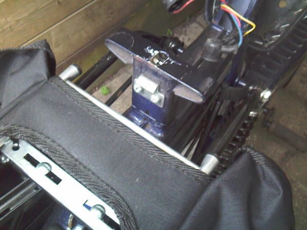

Heb inmiddels al een adresje gevonden die de boel even voor me weg gaat slijpen.....
waar ga je dat laten doen?

Bij een bevriende autogarage met een slijptol. :wink:
Wat ik ook bedoelde met het zonder de accu toch te kunnen brommen....is dat ik nu voorlopig even zonder E start kan rijden en op mijn gemak een bakje in elkaar kan knutselen voor de (gel) accu. :)
Moet alleen nog zien hoe ik die kabel er tussenuit kan laten.....als ik de buis van het zadel erin steek, zit die in de weg. :?

Berichtdoor poekelen » 10 mar 2011 15:38
pen van het zadel is toch hol, laat hem aan de bovenkant van de zadelpen eruit steken. Na het wegslijpen van het plaatje wel weer wat bescherming tegen roest erop doen, zoals zinkspray.
Ja....ik zal dan die 4 draden door moeten knippen en verlengen, zit niks anders op. 8)
Zal wel weer de enige Tomos in NL zijn die straks met een apart accubakje op de bagagedrager rondrijdt :twisted:
Maak er wel een foto van als het zover is. :wink:
Kan hem misschien wel bevestigen aan die extra steun voor de buddyzit, die op zadeltomossen niet zit :

Zo, het zadel zit erop...gisteren heeft een bevriende monteur van een reguliere autogarage hier in de buurt even e.e.a. weg geslepen en het zadel kon erop. :)
Inmiddels ook de accu op de plek gemonteerd net voor die extra steun van de buddyzit....dus die zit nu grotendeels onder mijn zadel.
Moest de accu van onderen opvullen met 5mm latjes omdat er in de midden van het achterspatbord die richel loopt...heb een aluminium strip gehaald en die om de accu gebogen en met boutjes vast gemaakt aan die steun.
De foto maak ik nog wel, wil er eerst een fatsoenlijk afdekkapje overheen maken...het is zo geen mooi gezicht (nog) :wink:
Misschien hebben anderen nog wat aan deze verhalen, als zij een Tomos kopen met Buddyzit en er een zadel op willen maken (zonder die plastic accubak eronder) EN met de E start accu in hun maag zitten.
De Pluspool-draad moest ik ook verlengen anders haalde hij de accupool niet.
(de volgende keer koop ik wel meteen een Tomos met zadel, zat niet te wachten op zoveel werk) :P
