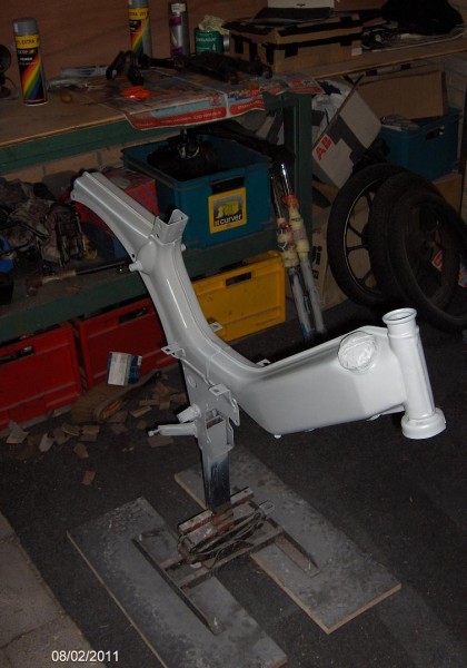

Berichtdoor Brommerman » 08 feb 2011 18:58

Berichtdoor MichielWolthaus » 08 feb 2011 19:27
Ik zou de volgende keer je balhoofd lagers ook afplakken. En ze nu maar weer kaal schuren(aan de binnenkant waar de balletjes komen te zitten)
Berichtdoor Mr. Horsepower » 08 feb 2011 19:37
Ik zie geen balhoofdlagers zitten hoor?

Berichtdoor Brommerman » 08 feb 2011 19:38
Maar daar zit niet zoveel lak hoor
als je daar strak goed was vet in doe en dan al die balletjes er weer netjes inzet :) dan is er niks aan de hand hor

Berichtdoor MichielWolthaus » 08 feb 2011 19:42
Ik bedoel die schalen, waar de balletjes in liggen.
Ik zou toch alle verf eraf halen voordat je je voorvork weer gaat monteren, anders als er kracht komt om dat lager, dan breekt de verf en gaan al die stukjes verf door het lager heen.
