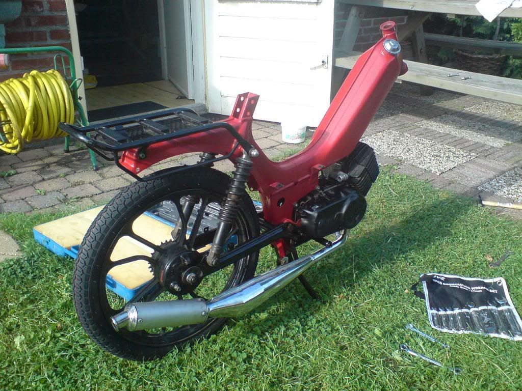

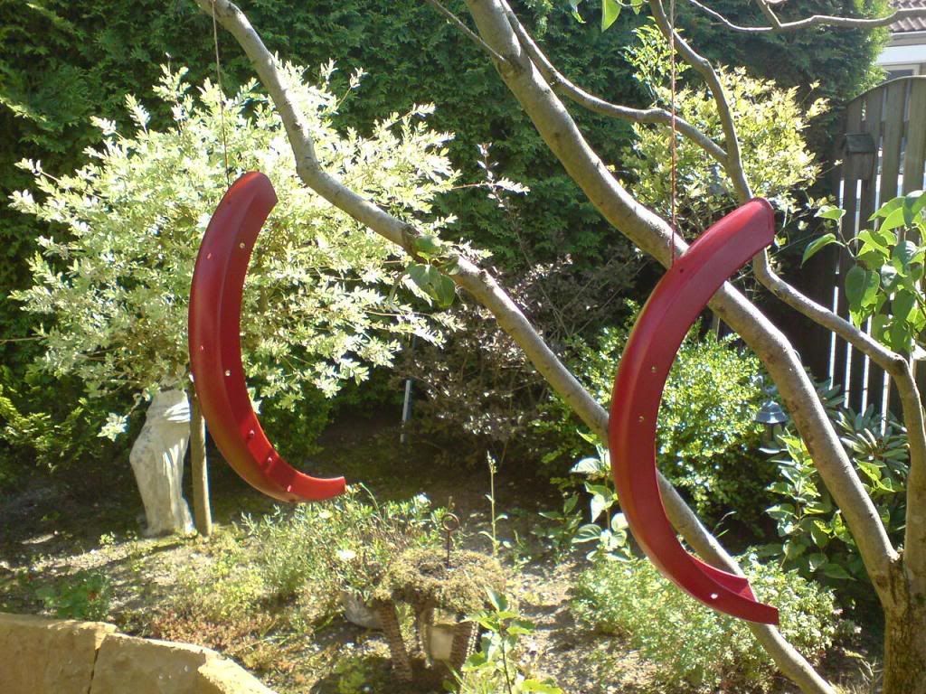

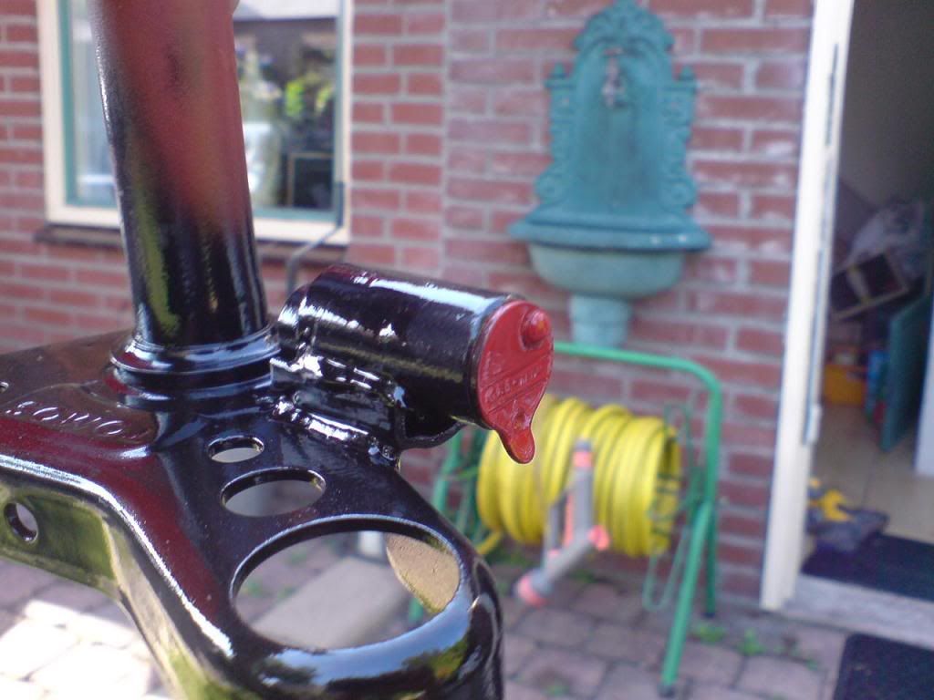

gisteren heb ik het frame gespoten en wat laatste details gespoten.
ik ben begonnen met de spatborden:

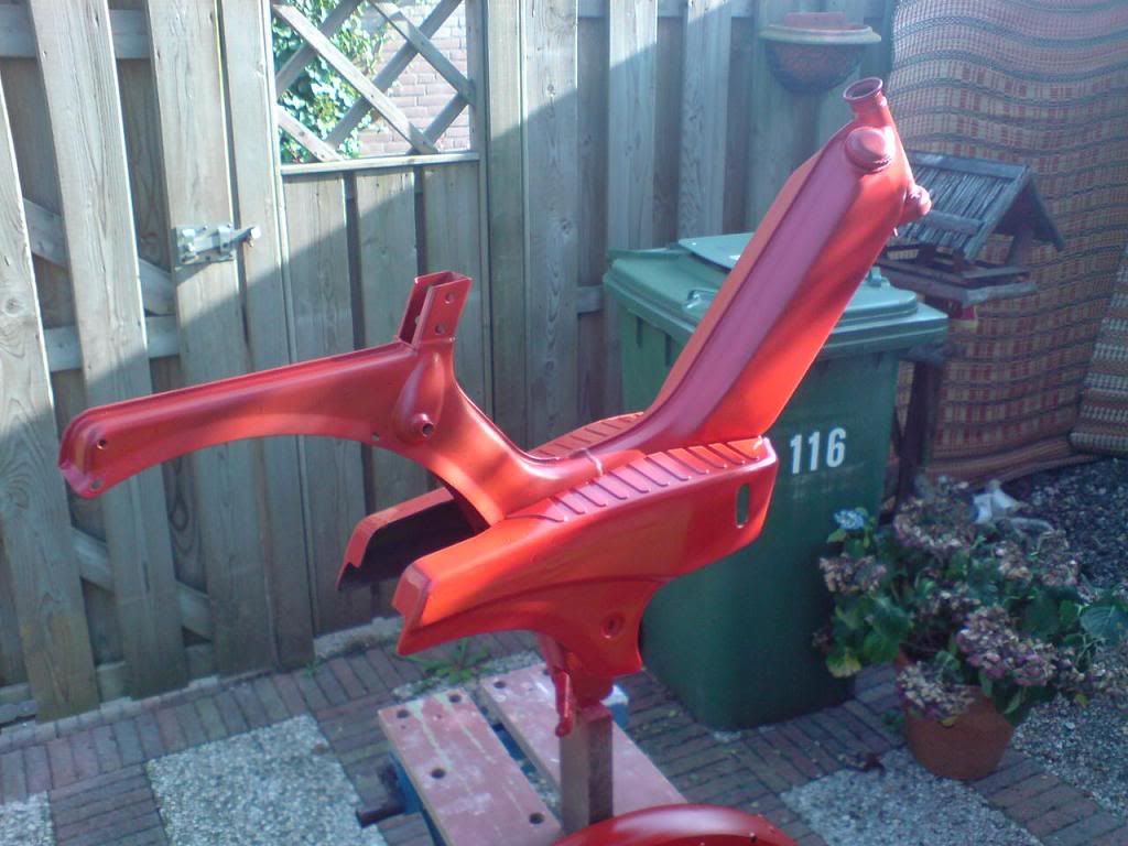

daarna het frame:
dit is nu de huidige staat van het frame

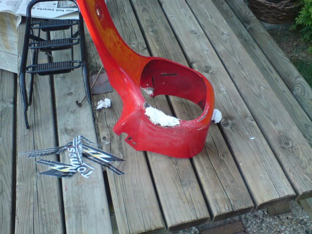

ik ben tot grote ergernis het polyester glasmatje kwijt, dus ik ging maar met eigen inspiratie te werk om de cilinderkap te repareren, met een beetje plamuur en wc papier om het bij mekaar te houden:
of het werkt? geen idee.

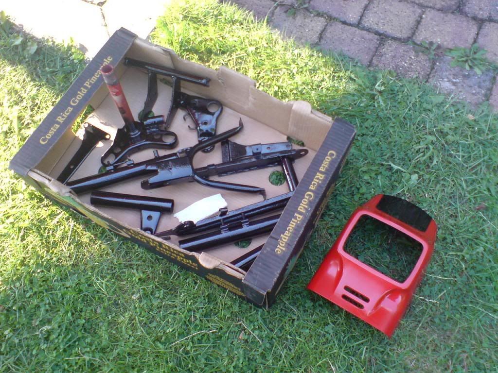

alle zwarte onderdelen bij mekaar met daarnaast de voorkap met een beetje fantasie van mij er overheen.
details!
ik ben er ook achter gekomen dat het framenummer plotseling verdwenen is, dit zal hoogswaarschijnlijk door het stralen gebeurd zijn.
ik heb vandaag een mailtje naar het RDW gestuurt om er achter te komen hoe ik dit kan oplossen.

het is zeker wel fijn dat mijn opa dit kon doen, hij heeft vroeger vaak moeten spuiten dus hij weet het wat beter hoe je de primer en grondverf het beste kan aanbrengen.
de lak heb ik uiteindelijk zelf gespoten, ik ben begonnen met zwart, want als ik het daar niet gelijkmatig op spuit valt het minder op dan rood omdat het meer dekt.

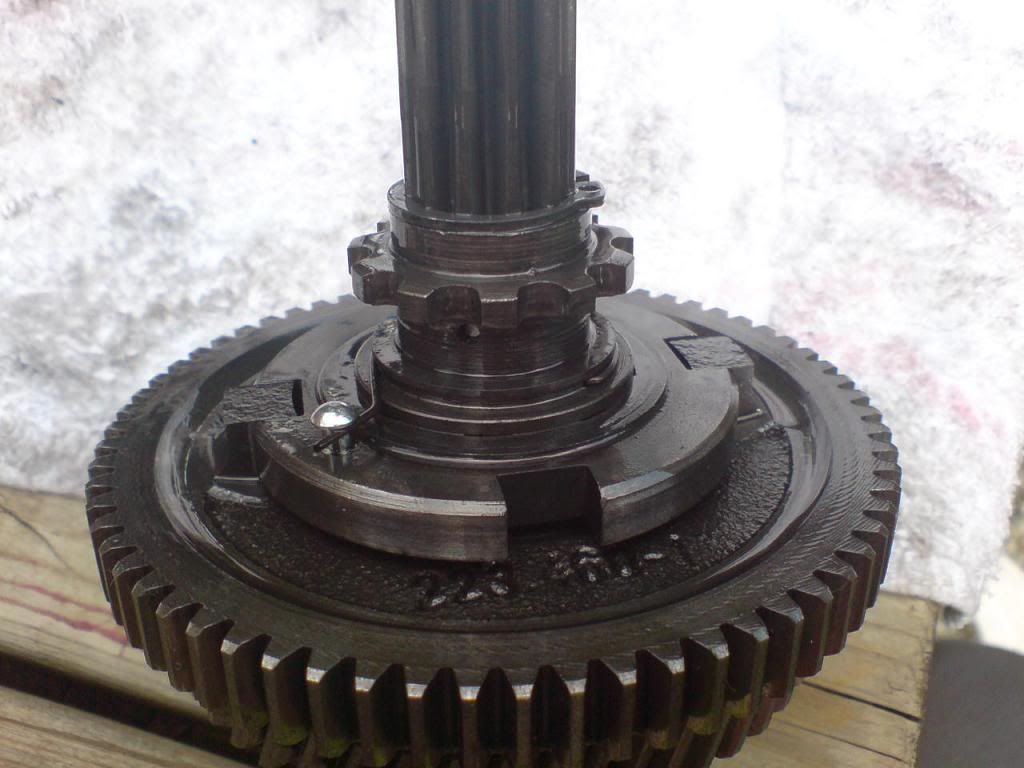

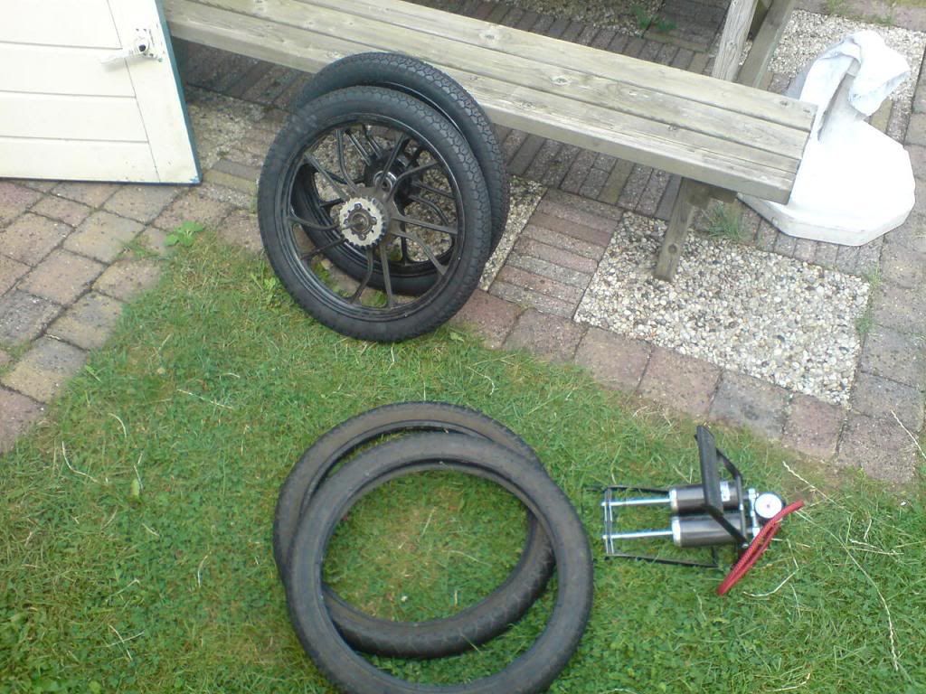

gisteren ben ik met het motorblok verder gegaan en heb ik nieuwe banden er op gezet.

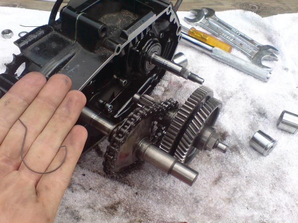

toen ik het motorblok uit mekaar aan het halen was zag ik dat het zogenoemde vraagtekenveertje in 2 stukken op de bodem lag. dus ik langs de bromboer om een nieuwe te halen.
omdat ik achter de tandwielen moest wezen probeerde ik met man en macht om de moer aan het uiteinde van de as er uit te draaien. na vele pogingen kwam ik er plotseling achter dat je de as er gewoon uit kan trekken:
vraagtekenveertje gemoonteerd:
vandaag ga ik nieuwe pakkingen halen, want de oude scheurde in 1000 stukjes

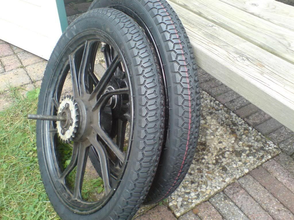

daarna heb ik de oude banden verwisseld voor nieuwe die weer een profiel hebben.... wat een rot werk!
maar het resulaat is om van te genieten:

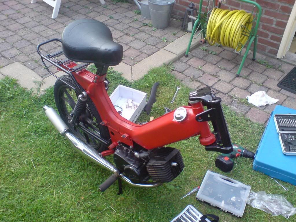

ik ben nu eindelijk begonnen met het monteren van alle onderdelen:
begonnen met de achterbrug, daarna de schokbrekers, bagagedrager, achterwiel, motorblok, *standaard, voetsteuntjes, en de voorvork.
de wielen zit ik nu mee in de knoei, want ik weet niet meer welke trommel rem waarop hoort.
dus dat word even passen en meten.
op een vreemde manier is het schroefdraad van de benzinekraan doorgedraaid, dus daar moet ik eerst weer een tapset voor regelen.
de huidige staat:
als alles mee zit is hij vandaag af.

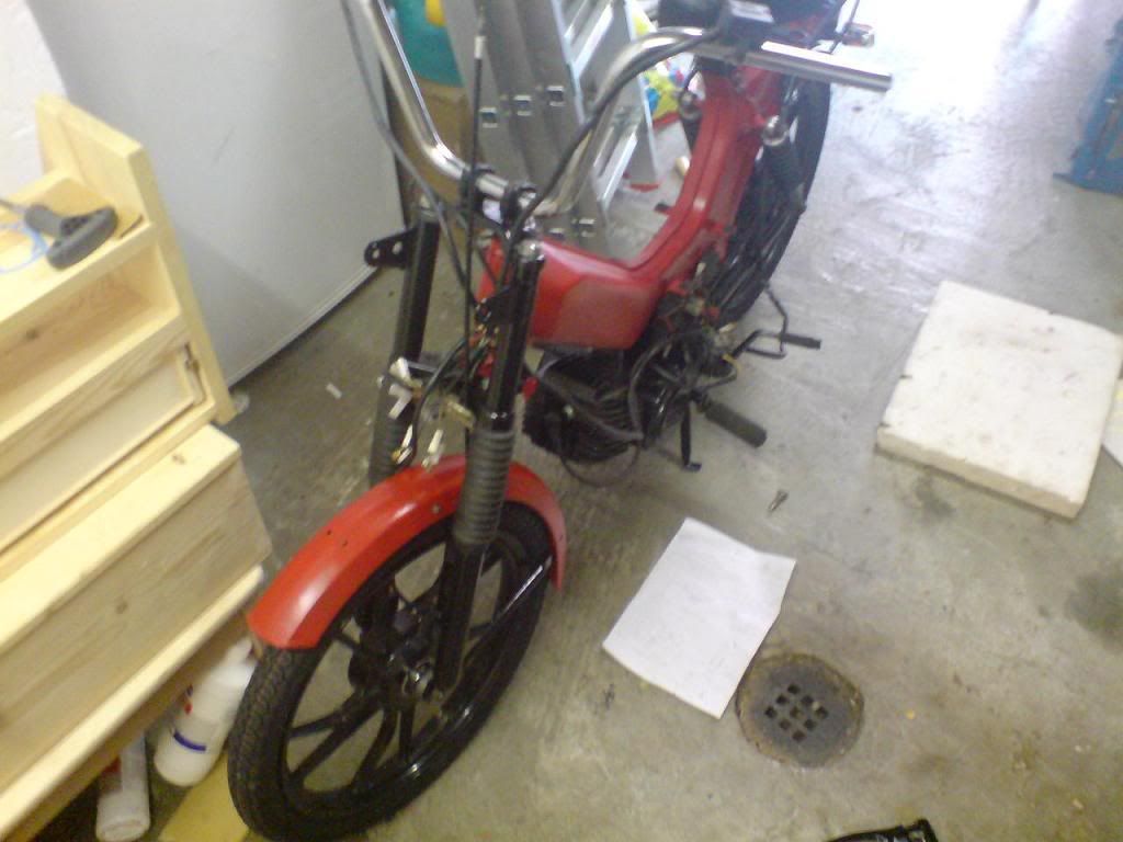

vandaag ben ik tot zover ik kon aan de slag geweest, ik heb het probleem met de wielen opgelost en alle electronica aangelegd:
tot zover:
vanwegen de volgende problemen kom ik nu niet verder:
schroefdraad benzinekraan doorgedraaid, - carburateur, luchtfilter, en gashendel kunnen niet gemonteerd worden
extra schakel van keting kwijt, - achterwiel staat nu veel te ver naar voren
overige problemen:
polyester glasmat kwijt - cilinderkap kan niet gerepareerd worden
framenummer weg - spreekt voor zich.
als dit allemaal opgelost is, is mijn tomos eindelijk klaar en kan ik de boel gaan afstellen en vervolgens weer op m'n oude vertrouwde tomos rijden. :)

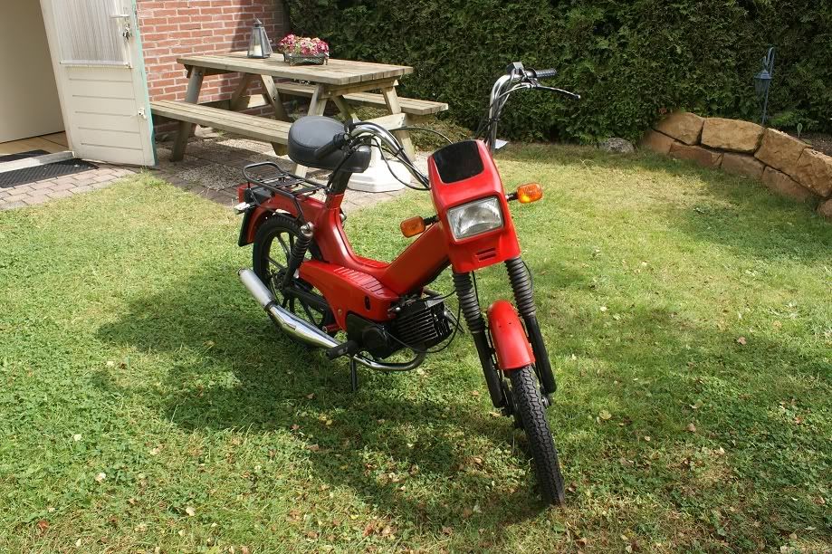

zo ziet het eind resultaat er uit:
nu alleen dat verdoemde framenummer
