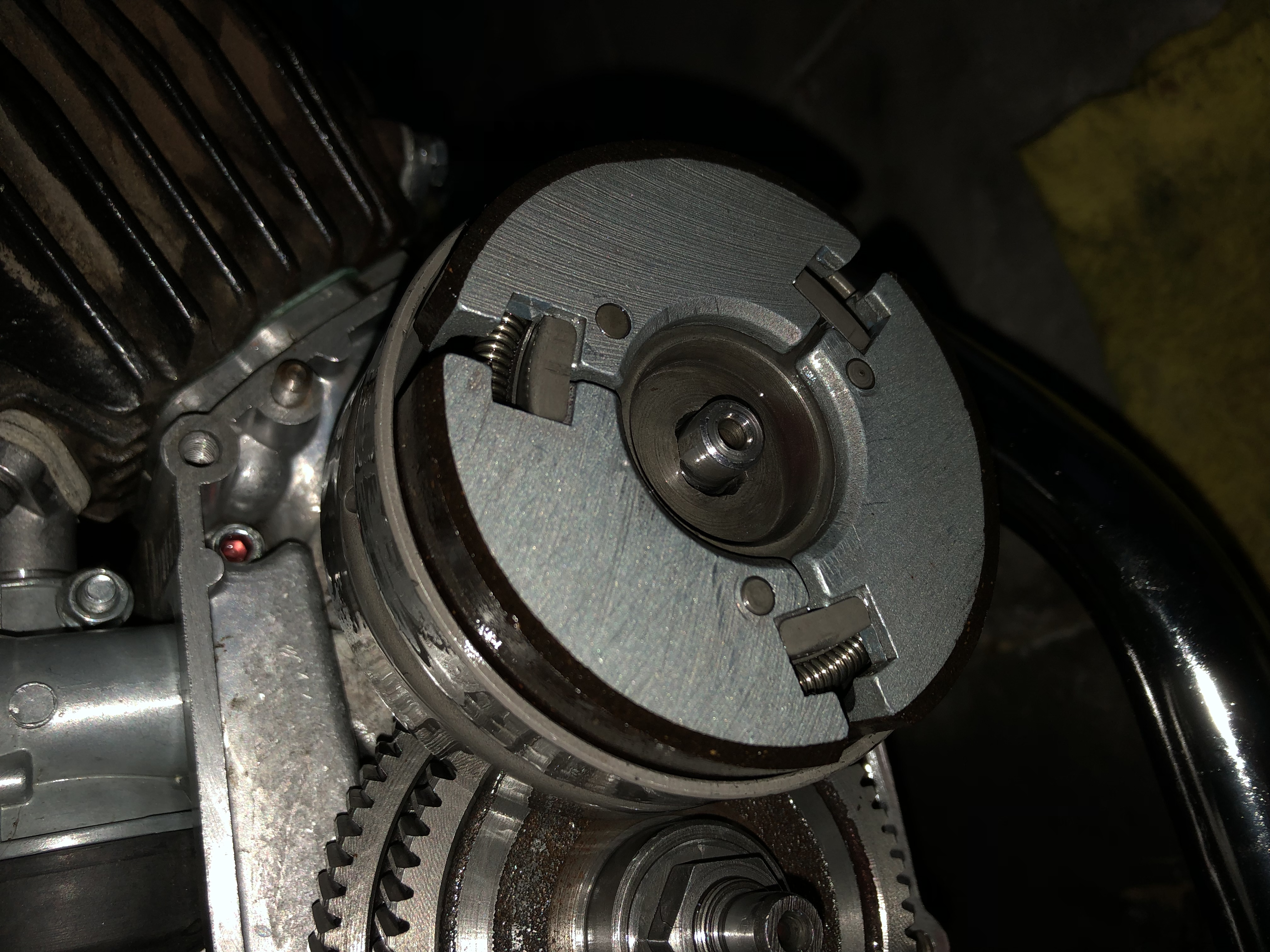

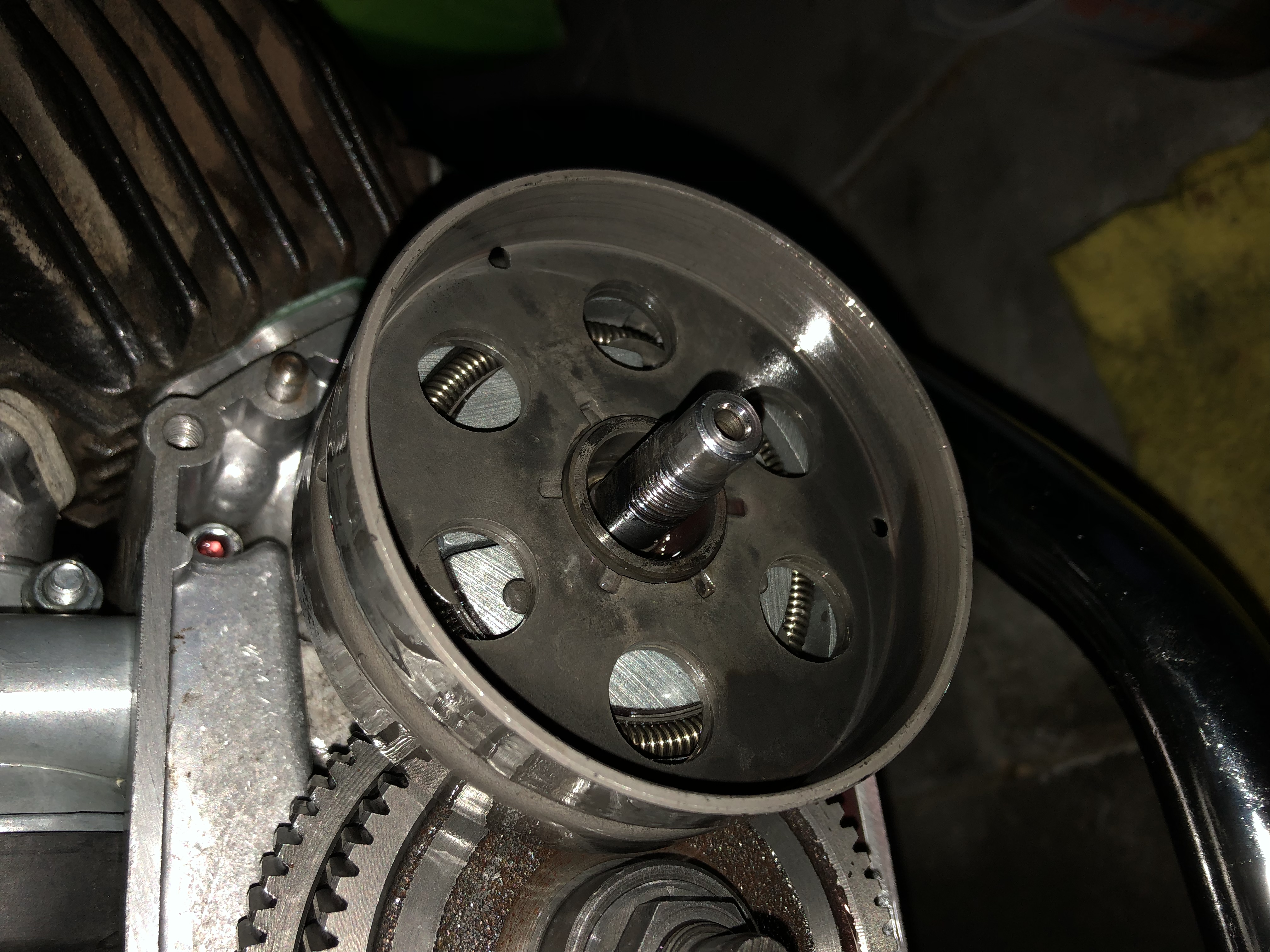

Wetsnurk
Berichten: 81
Berichtdoor Wetsnurk » 26 jul 2021 22:14
Hij is eraf hoor! De eerste versnelling ziet er goed uit. De tweede versnelling bekijk ik morgen. Daarvoor moet die clip los, dat even op een rustig moment fixen.
Wat interessant is, is dat de tweede versnellingen en het koppelingshuis gaan vloeiend op en af van de as. Echter de eerste versnelling moet ik eigenlijk een rubber hamertje gebruiken om die erin (flink) te tikken/rammen. Dit gaat totaal niet soepel. Het schroefdraad van de as lijkt en voelt aangetast. Dat zie je ook wel op de foto’s.
Zou het hierdoor kunnen komen dat de Tomos gelijk weg rijdt/aangrijpt?
