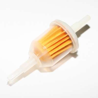

Ik ga het nog eens checken en waar ik ook aandacht, is dat kleine 'miezerige' benzineslangetje wat er nu op zit. Misschien is die wat vervuilt ofzo. Ik heb Japie een Pb gestuurd, en hij heeft laten zien welke benzinefilter het is en nader uitleg erbij. Het is deze met een diameter van rond 30 a 35mm Dan zou ie genoeg warmte moeten afgeven lijkt mij.

Dat zal ik nog een keer doen en vermelden in mijn handtekening oid. Ik heb inmiddels de benzinefilter (die Japie aangaf) en een nieuwe benzineslang besteld, de slang is iets langer. Hiermee hoop ik genoeg warmte te genereren om de carb te kunnen verwarmen, de slang leg ik zoveel mogelijk tegen de carb aan. De brommer wordt binnenkort weer opgehaald voor hoop ik toch grondiger onderzoek, het laatste op mijn herhaaldelijk verzoek. Heb jij nog te maken gehad met het uitvallen en welke interventie heb je ingezet?

Ik zal blijven posten zolang hij inorde is en weer goed rijdt. Heb vandaag de benzinefilter en slang opgehaald. Als ik de brommer weer kan ophalen (staat nu bij de bromboer) ga ik dat er op zetten ongeacht of het probleem is verholpen of niet.

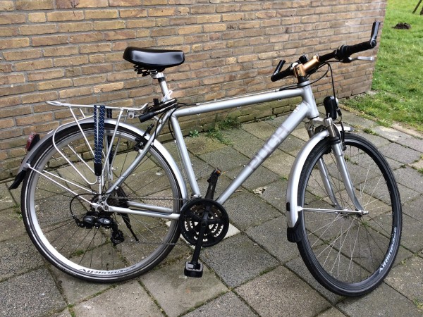

Hoi ief, de revival staat bij de bromboeren. Dus ik heb ff niks te melden daarover. Zodra ik 'm terug hebt kan ik weer bekijken hoe hij rijdt etc. In andere topics kan ik niet meepraten omdat ik daar gewoonweg geen kennis over hebt, vandaar. Ik heb trouwens een nieuwe aanwinst, nouja nieuw is ie niet maar ben er blij mee. Het merk blijft in de genre van de brommers alleen fietsmodel zeg maar :mrgreen: Misschien dat ik een tomosblokje eronder kan hangen <O~

Oe, mag je dat wel posten hier? ;)
Veel gezonder, haha.
Berichtdoor kinderbrueno » 24 mar 2016 21:20
Leuke Puch Andy. Wat is de top?
