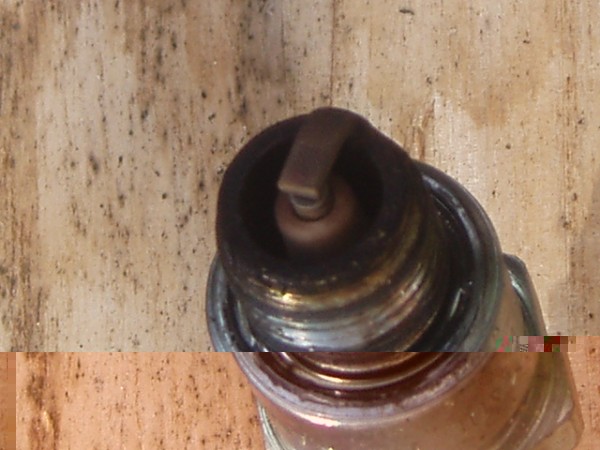

Heren,
wat denken jullie van deze bougie-kleur, de electrode lijkt de juiste kleur hebben maar op de schroefdraad is die erg zwart.
Er zit nu een 52 sproeier in en hij houdt op z'n top enigzins in. Zouden jullie een grotere monteren?
Berichtdoor Alex.. » 22 jul 2012 14:20
setup?
