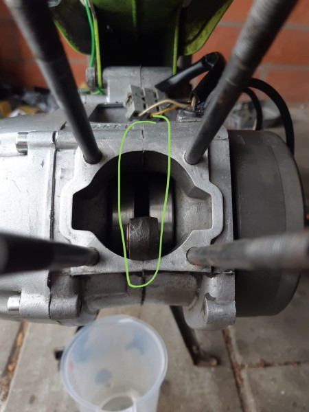

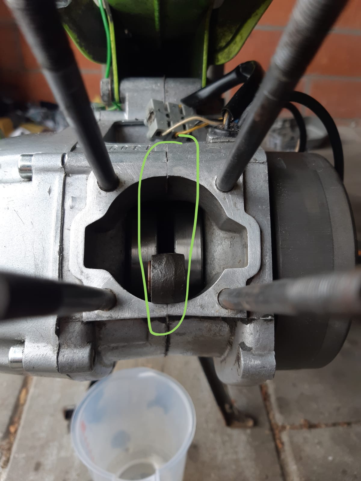

Je bedoelt het bruggetje wat hier tussen zat hè. Die heb ik inderdaad scherp afgesneden nadien.
Berichten: 4002
Berichtdoor fons716 » 17 mei 2021 19:12
Op die plekjes zou je iets vloeibare pakking kunnen doen.
Vloeibare pakking NOOIT bij de kop of koppakking gebruiken, zoveel druk kan die vloeibare pakking niet aan en dan lekt hij zeker.

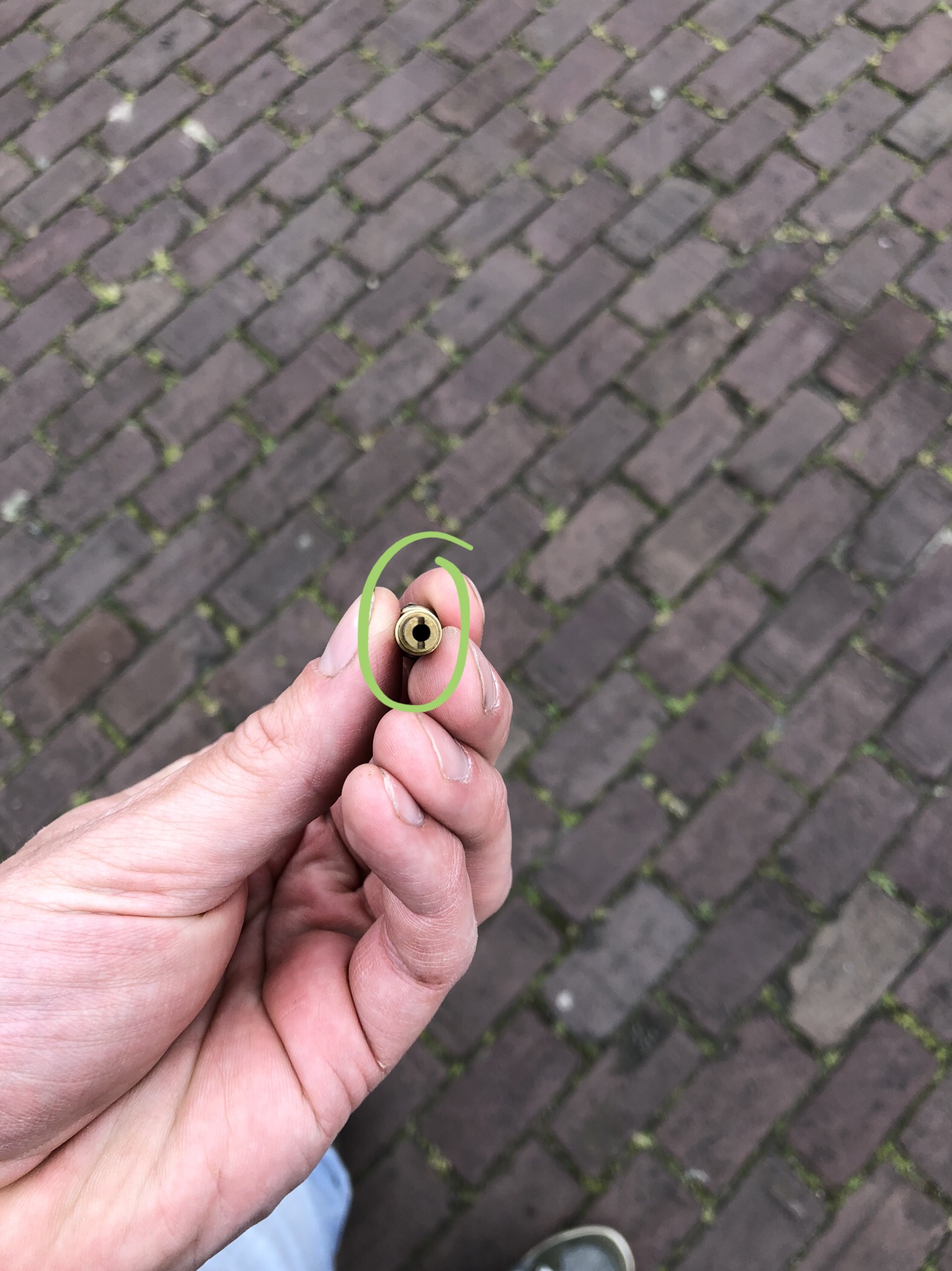

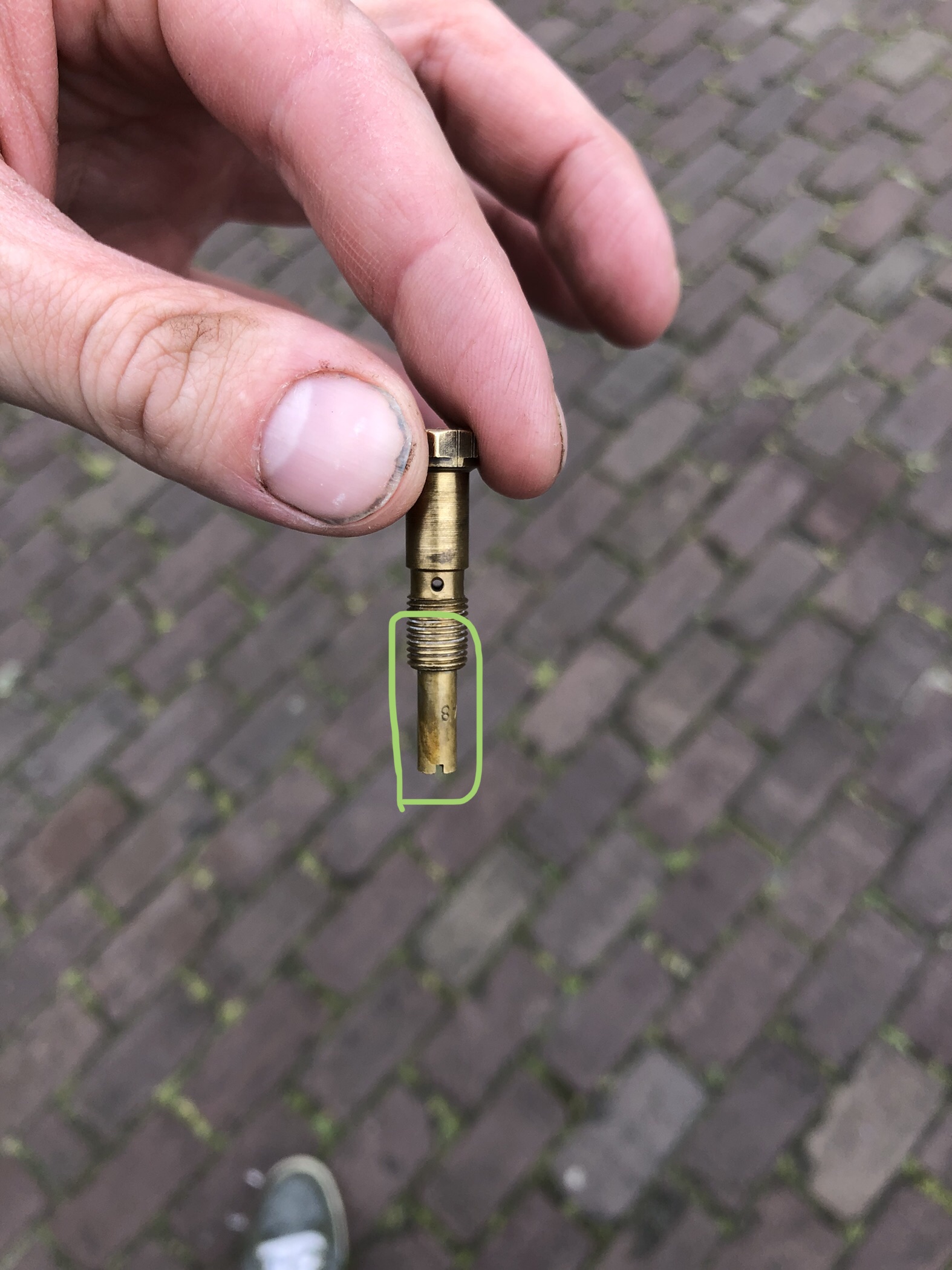

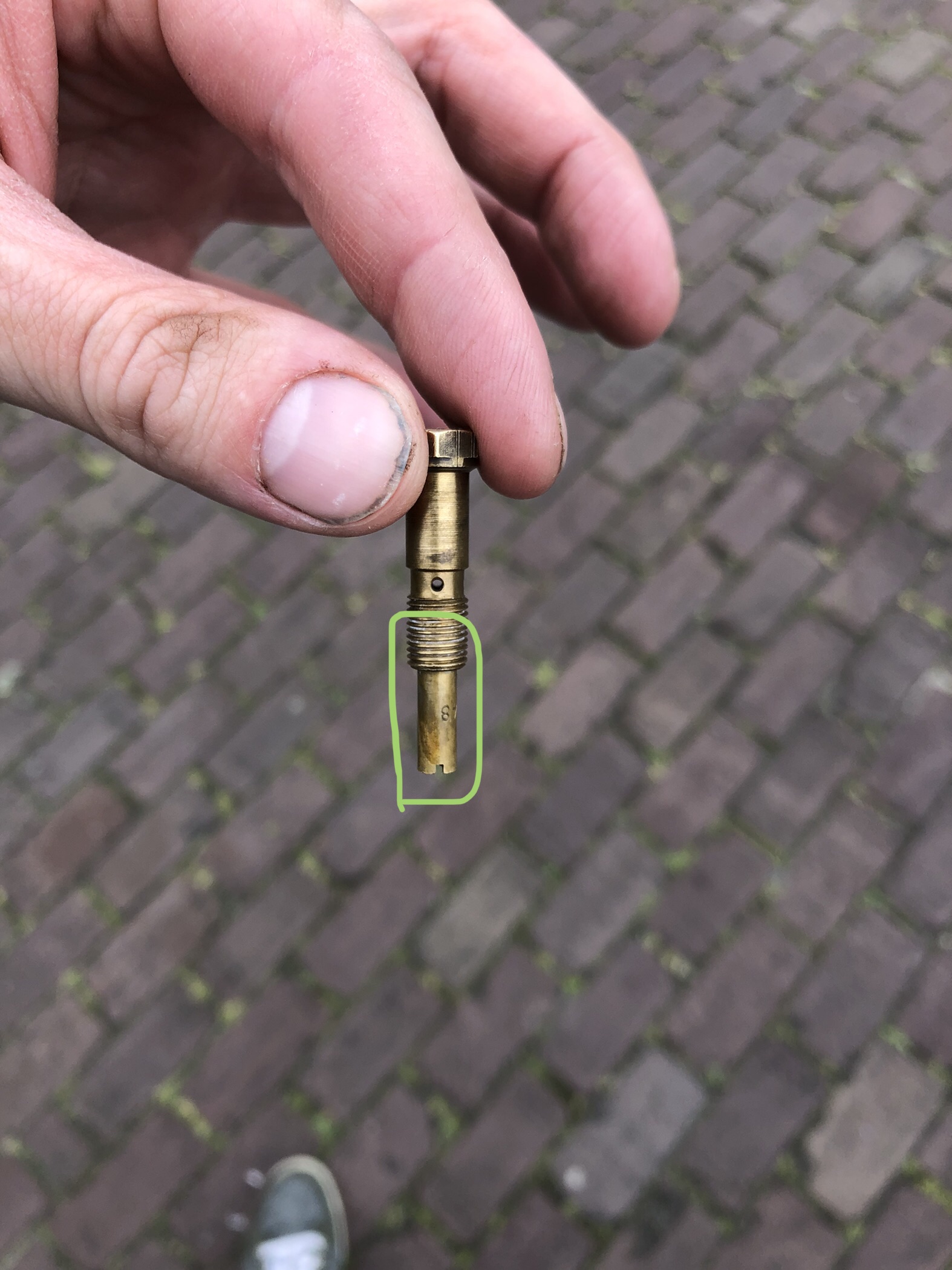

Ik denk dat ik eruit ben! Ik heb een verstelbare sproeier geprobeerd en bij die sproeide die wel benzine naar m’n cilinder.
De sproeier die ik van origine heb, daarbij zijn de 4 gaatjes wel volledig vrij alleen de sproeierbuis dus niet. Daar kan ik geen naald doorheen steken en bij de verstelbare wel.
Op zoek naar een nieuwe sproeier maat 48.
Of iemand moet weten hoe ik de sproeierbuis goed schoon kan maken. Met een naald kom ik er niet doorheen.
Berichten: 4002
Berichtdoor fons716 » 20 mei 2021 16:04
Draadje uit een staalborstel trekken met een tang en daar mee prikken-raggen.

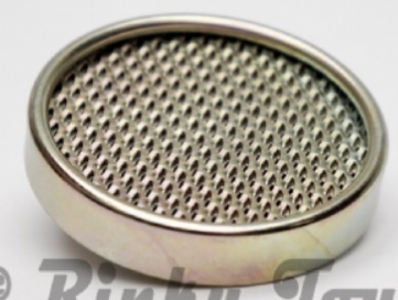

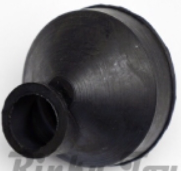

Nog wel een dingetje; wanneer ik op de carburateur alleen de rubberen kap zet loopt ie mooi stationair.
Als ik tussen de carburateur en de rubberen kap, dus vanbinnen, ook een gaasfilter plaats dan krijg ik hem niet meer mooi stationair afgesteld.
Met vriendelijke groeten
Berichten: 4002
Berichtdoor fons716 » 05 jun 2021 16:36
Met gaasfilter krijgt hij iets minder lucht en loopt dan iets rijker.
Als de bougie kleur bij volgas ook aan de donkere kant is kun kleiner met de sproeier.

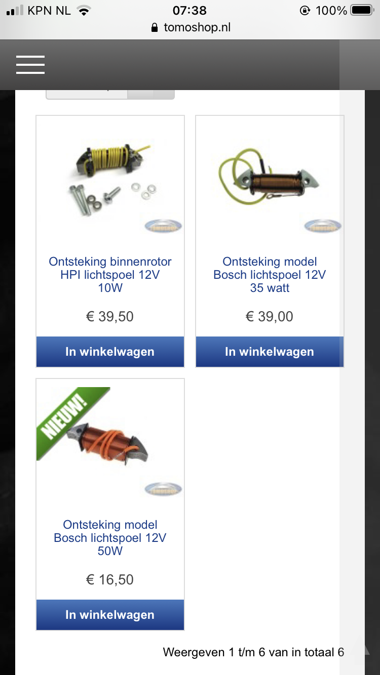

Rest mij nog een vraag. Heeft iemand wel eens zijn blok van 6 volt naar 12 volt gedaan?
Berichten: 4002
Berichtdoor fons716 » 13 jun 2021 11:39
Dat kan door een 12v 35 watt lichtspoel te monteren, waarom wil je naar 12 volt?
Wetsnurk
Berichten: 81
Berichtdoor Wetsnurk » 14 jun 2021 23:35
Ik wil graag een andere gehele koplamp erop. Deze is 12 volt en van LED.
Wetsnurk
Berichten: 81
Berichtdoor Wetsnurk » 15 jun 2021 07:40
En zou ik bv ook voor een 50 watt kunnen gaan?
Berichten: 4002
Berichtdoor fons716 » 15 jun 2021 13:08
Teveel watt kan nooit geen kwaad, of hij 50 watt levert geloof ik eerlijk gezegd niet.
Wetsnurk
Berichten: 81
Berichtdoor Wetsnurk » 15 jun 2021 14:36
Ik ga hem gewoon proberen. Hij is gek genoeg goedkoper dan de 35 watt.
Enkel deze vervangen zou dus genoeg moeten zijn?
Mvg
Berichten: 4002
Berichtdoor fons716 » 15 jun 2021 16:45
Er valt verder niets te veranderen, of je moet een vliegwiel kunnen maken met een sterker magnetisch veld.
Wetsnurk
Berichten: 81
Berichtdoor Wetsnurk » 23 jun 2021 18:30
Ik ga die van 50 watt een deze dagen monteren. Moet ik echter niet ook m’n bobine veranderen dan?
Mvg
