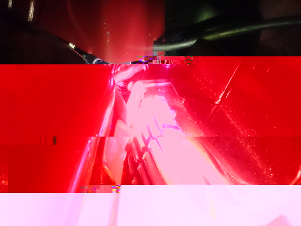

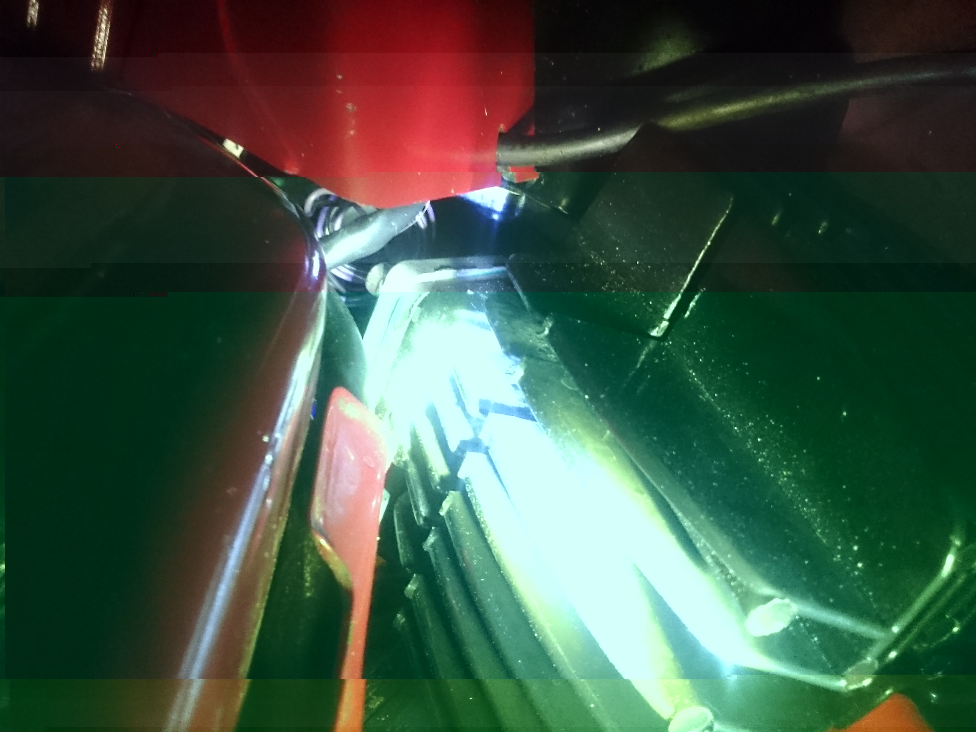

Ik heb een flink benzinefilter tussen kraan en carburateur gezet en in het "kommetje" achter de cilinder gelegd, bij de startmotor.
Japie hoe zie ik dit voor me? Ik kan de benzinefilter volgen maar ' het 'kommetje' en de rest snap ik niet helemaal. Evt een fotootje ter illustratie mag ook :P
En bedoel je zo'n benzinefilter? http://tomos-parts.nl/benzinefilter-tom ... model.html
Deze lijkt verrekt veel die Smitsg juist heeft verwijdert en waarvan hij zich afvroeg waar het nodig voor was.
Tomos Revival 2005 Snor
Gerard.
Berichtdoor Gerard. » 11 mar 2016 19:28
Denk dat hij deze bedoelt
