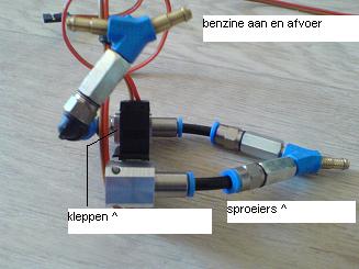

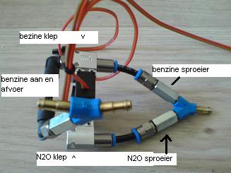

Even een paar vlugge plaatjes hoe de setup waarschijnlijk wordt:
- nos-setup1.JPG (21.63 KiB) 12181 keer bekeken
- nos-setup2.JPG (19.92 KiB) 12182 keer bekeken
Helemaal rechts kom de aansluiting het spruitstuk in, of ik zet deze direct in het spruitstuk.
Bij de onderste klep komt nog een leiding naar het N2O patroon, dat achter mijn zelfgemaakte filter komt, richting de achterkant. Dit gedeelte van het systeem past in 1 hand, en past met de benzine-aanvoer direct achter het benzinekraantje, en direct achter het spruitstuk.
en ja, ik heb de typfout in het bovenste plaatje gezien maar ik heb geen zin om het te corrigeren.
