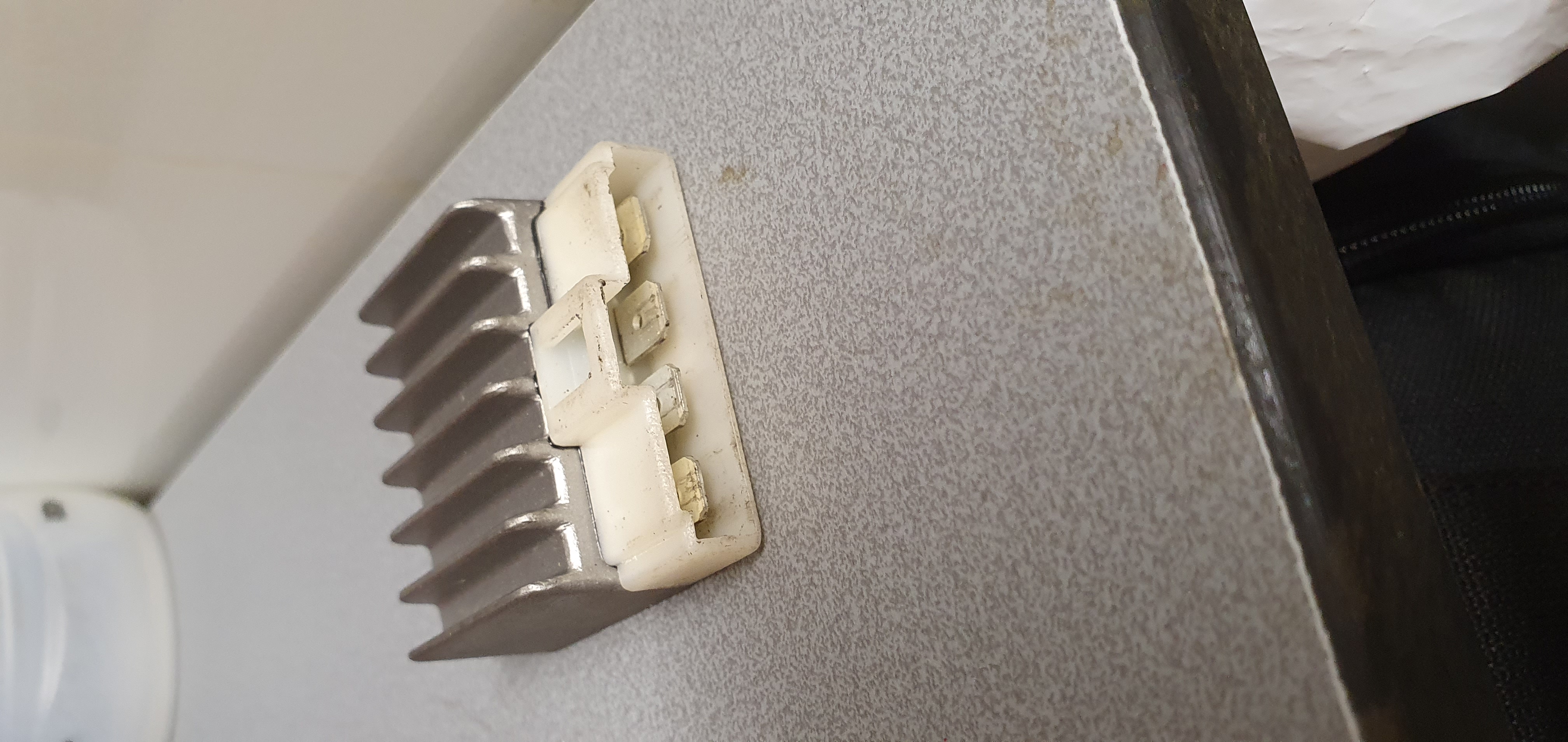

Spanningsregelaar
Volgens mij een imitatie spanningsregelaar, weet zo niet of er een dc aansluiting op zit er staat niets op vermeld. Op het doosje staat, 352534 spanningsregelaar 236.733 tomos.12.v. NT.
Kloppen de spanningen die ik rechtstreeks op de lichtspel meet wel, zoals ik in het begin vermeld had?
Berichtdoor shadowranger » 17 apr 2021 06:11
Wat er uit de lichtspoelen komt is wisselspanning. Heb je de meter hier op gezet? De spanning die je bij volgas hebt gemeten lijkt me aan de hoge kant, normaal zou dit max 14-15 volt wisselspanning moeten zijn.
Als idd er 30 volt uitkomt lijkt het me logisch dat de spanningsregelaar ermee kspt.. Het nummer wat je opgeeft is origineel Tomos en van een type wisselspanning. Hoer de aansluitvolgorde:

Berichtdoor shadowranger » 17 apr 2021 20:28
Dat nummer wat ze je geven is een origineel voor E-start. Dat gaf ik ook al aan in mijn vorige post. Op de zijkant van deze regelaar zie je welke aansluitingen je moet gebruiken.

Berichtdoor JENG » 17 apr 2021 20:57
Moet ik de 4e Pool B+ ook aansluiten? Er zit namelijk geen e-start meer op de tomos.
Alvast bedankt
Berichten: 4004
Berichtdoor fons716 » 17 apr 2021 22:19
E start boeit niet, accu wel.
Als je geen accu hebt hoef je hem niet aan te sluiten.
