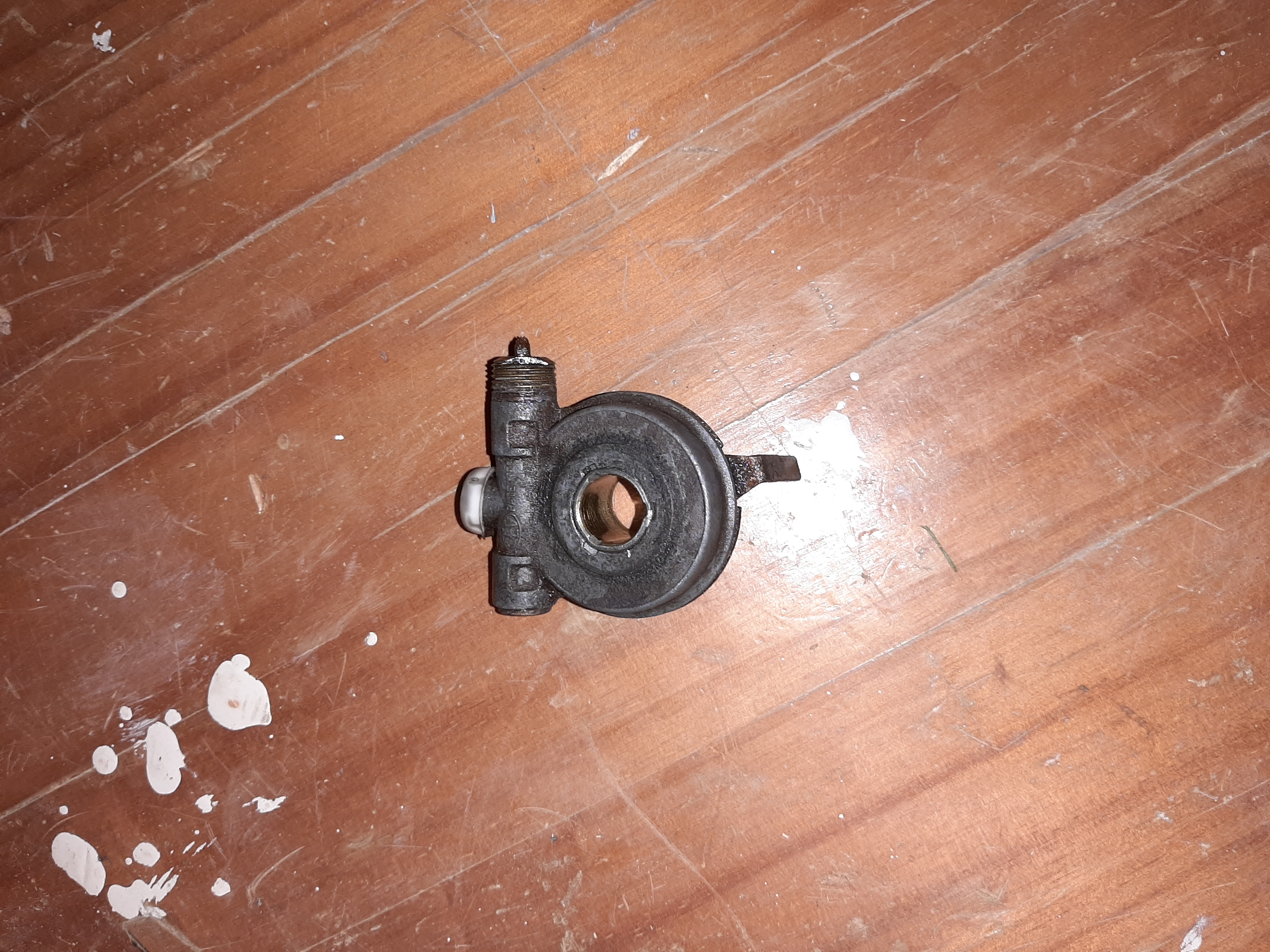

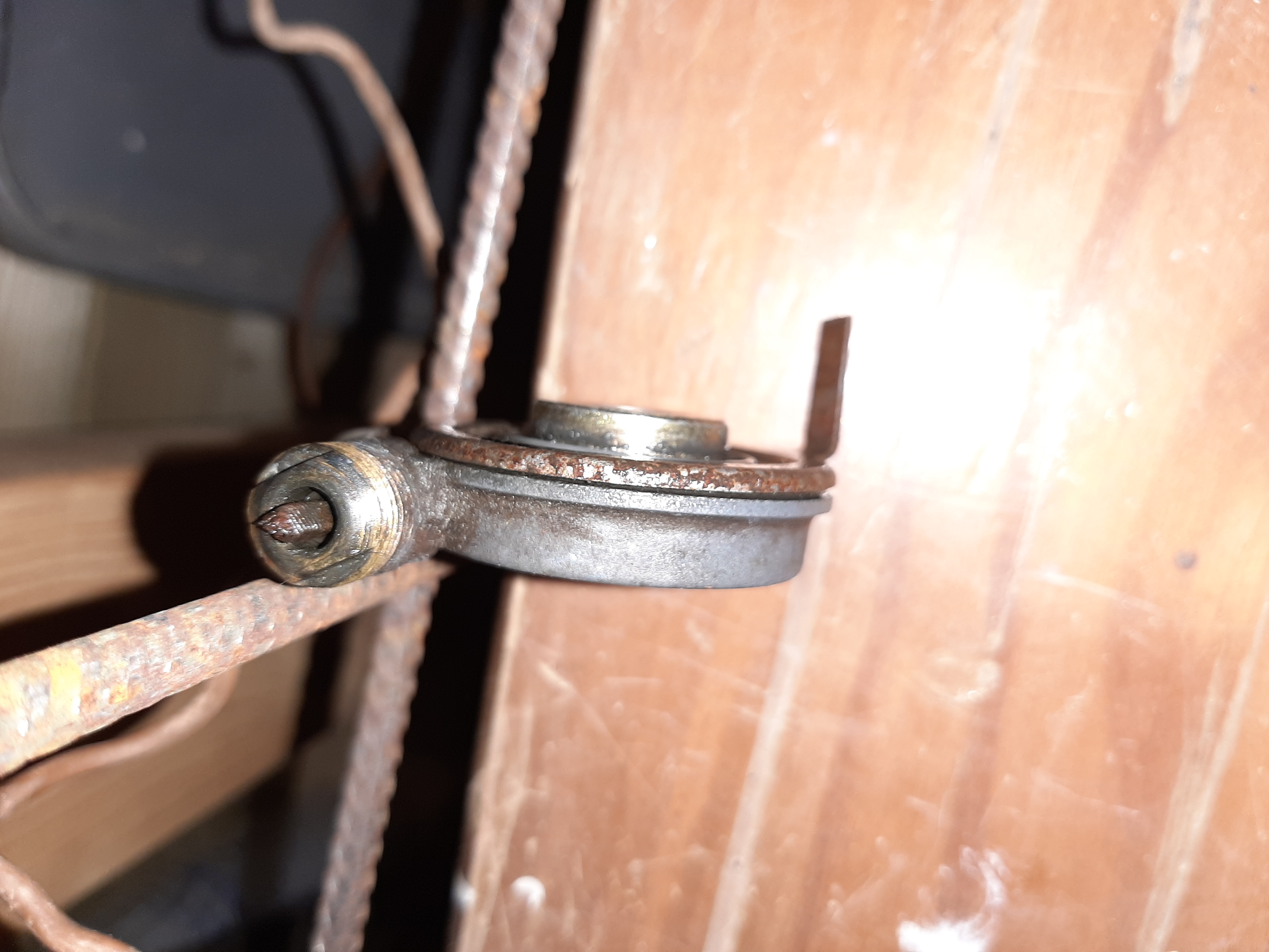

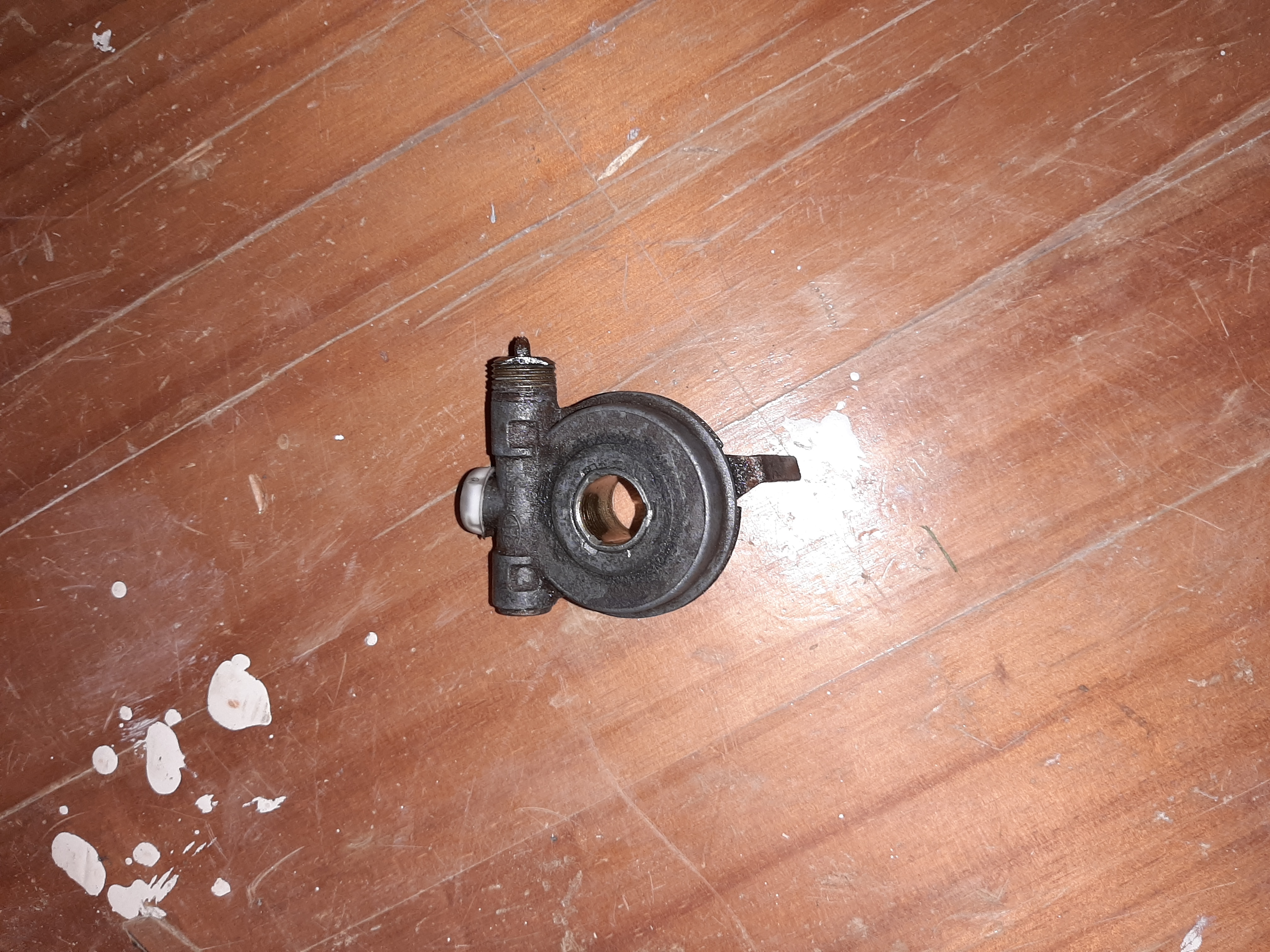

ik heb een tomos pack r, en ik heb tijdje geleden de tellerkabel vlakbij de tellerkabelaandrijver los geknipt. Nu heb ik vandaag een kilometerteller besteld met kabel. Maar nu wil ik het oude stukje tellerkabel losmaken uit de tellerkabelaandrijver maar, hoe moet dat? ( ben een beginner)
Hier wat foto's voor de duidelijkheid
Mvg reinard
Berichtdoor shadowranger » 11 jan 2020 09:05
Die zal er wel in vastgeroest zitten. Bestel ook maar een aandrijving dus.
reinard
Berichten: 35
Lid geworden op: 27 mar 2017 20:37
Berichtdoor reinard » 11 jan 2020 17:34
Hoor je hem er normaal uit te kunnen trekken? Want ik heb namelijk nog niks geprobeerd om hem los te krijgen.
Berichtdoor shadowranger » 11 jan 2020 19:20
Ja recht eruit. Is alleen maar een vierkant aansluiting dat in de aandrijving gaat. Wordt op z'n plek gehouden door de schroefnippel aan de buitenkabel.
reinard
Berichten: 35
Berichtdoor reinard » 18 jan 2020 17:45
Het is gelukt paar keertjes wd40 op gespoten en toen tangetje gepakt en los gekregen. Bedankt voor het helpen
