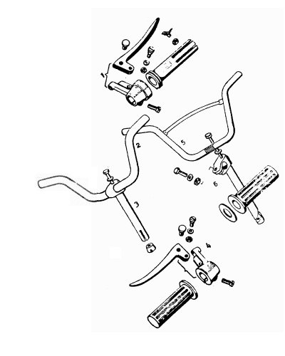

Exploded view stuur en handvatten Tomos 4L
1 207.727 Gashandle
2 207.676 Stuur
3 205.515 Stuurpen kompleet
4 207.728 Koppelingshandle
5 213.919 Stuur met stang (GL)
6 213.939 Stuurpen (GL)

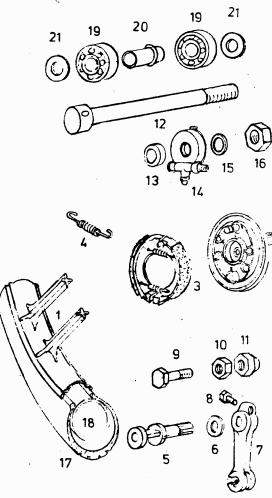

Exploded view voorwiel (gietwiel) Tomos 4L
1 213.924 Alu-voorwiel kaal
2 213.911 Ankerplaat
3 213.912 Remsegmenten set
4 213.928 Veer
5 213.913 Remsleutel
6 213.935 Sluitring
7 213.914 Remhevel
8 026.292 Bout M6 x 25
9 208.266 Bout M10 x 30
10 213.938 Moer M10
11 213.937 Borgmoer M10
12 213.902 Steekas
13 213.926 Bus 13,5 mm
14 213.904 Telleraandrijving
15 031.936 Sluitring 15
16 213.910 Moer M15 x 1,25
17 044.943 Buitenband 2.50 - 18"
18 044.942 Binnenband 2.50 - 18"
19 035.073 Kogellager 6202
20 213.944 Afstandbus
21 213.932 Stofring
